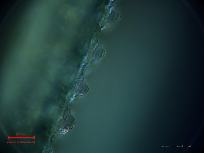

摘要: 干草状态: 浸泡1小时后状态:
干草状态:
浸泡1小时后状态:

引用 春华之语 2022-7-20 21:51
这木贼草怎么用呢,直接擦琴板吗?我们这好像收中药的地方多的是新鲜的,可以直接用新鲜的吗?
引用 鱼儿 2022-7-20 22:13
春华之语 发表于 2022-7-20 21:51
这木贼草怎么用呢,直接擦琴板吗?我们这好像收中药的地方多的是新鲜的,可以直接用新鲜的吗? ...
方法一是干用,剪掉头尾两端,剪出合适大小,快速擦拭木头,让木头纹理浮现出来并具有立体感。
方法二是浸泡让其吸饱水,草的纤维会竖起后打磨木头。
应该是有多种用法,具体可以查阅一下古代木匠相关文献的记载。
