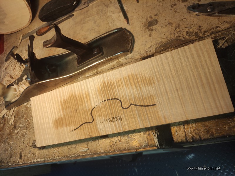

  那是1970年,我在广州北京路长江琴行买了一把琴。 这琴是当时长江琴行最贵的琴,用了我两年的工资才买下来。 这琴根据当时在场的后来成为我37年的朋友的人说是他们厂最好的师傅做的。这师傅是后来的国际比赛获奖者现在的国际比赛金奖获得者朱明江的师傅粱国辉。按照当时的水平来说,这琴真的不错,声音通透,音色也很好,音量适中。作为一个能用2年工资买下来的琴,我想大家可以想象当时我对这琴有多么的爱和喜欢。
  1978年,我工作调动,琴拉的时间也不多,但也基本上保持每天玩玩。有次出差回来拉这琴,发现声音很糟糕,不仅声音空,而且有很强烈的杂音,我以为是几天不拉就这样,于是接连几天天天拉,结果还是如此。从此后,这琴我再也不想动他了。直到2006年。
  2006年,我们从江西搬到佛山。还没有完全整理好,工作也没开始的时候那天无聊,突然将这琴找出来。我有个想法,将这琴拆开看看。于是我将琴要师傅拆开,师傅拆开后用设备测量了面板和背板的数据,发现面板最厚的地方只有2.8。每个做过琴的人都知道,每个会刨板的人都知道,这数据意味着什么。我没有任何诋毁大师的想法,我想这可能也是现在和过去当时很多制作师的做法而已。为什么面板只有2.8,我问我们的师傅。他们说这琴有37年,不可能当时的厚度是2.8,因为如果当时就只有2.8的话那么琴的声音不可能有那么好,我也不可能会买这琴。那么当时应该是多少呢?他们说当时可能3.0-3.2左右。原来这琴板和任何木头一样会随着岁月的消失和大自然的所有的物质一样会收缩。人也如此。这琴我后来用一些方法重新整修好,将琴板加厚,现在声音好很多,佛山爱乐乐团的提琴手还挑到这琴拿去参加多次演出。
  后来我和吴兴才谈到这问题,吴兴才告诉我。他原来在人家公司做琴的时候老板总是要他将琴板做薄做薄,他说为什么,老板说,薄就声音出来的快。这可是吴兴才的原话。 现在吴兴才出来帮我做,那么我们的琴是不敢薄,他也知道薄就不能长久,琴会短命的。 前段时间人家借两把琴给吴兴才参考,一把是德国琴,一把是意大利琴,这两把价值都不菲,声音也比吴兴才的好一些。吴兴才问我,这两把琴比他的琴好在那里?我告诉他,这两把琴比我们的琴更有韵味,如果我们的琴能有这水平的话,卖他们一半甚至1/4的价格我们都发达了。
  说实话吴兴才的琴算是不错的了,这是买过他的琴的人都公认的,但相比意大利的那些有层次的琴还是有一定的差距,我喜欢他的地方就是有他对琴板的定音和厚度的领悟。而这些是我们很多人不肯也不敢承认的地方。图眼前的个人利益而置客户的长远利益而不顾,而且还能说出很多冠冕堂皇的理由和一些看似很专业的名词来糊弄客户。这样的人我不喜欢。
插图由『克雷蒙纳提琴制作坊』(大连)友情提供,与本文观点无关。
