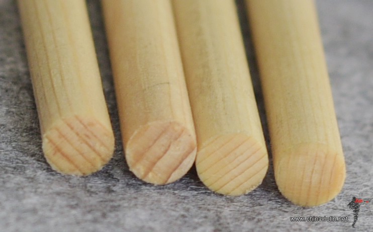

请教音柱修削方法
2022-6-18 10:56 | 原作者: 小于 | 来自: chinaviolin.net(原文)
摘要: 1、音柱两端头的角度怎样测量。 2、用什么方法进行修削才能达到要求,有专用工具吗。 请教各位朋友、大师。谢谢。
1、音柱两端头的角度怎样测量。
小于:
1 两端的角度是没有所谓测量工具的。 你需要找到一个琴箱内的垂直的“参照物” 比如上角木的边缘。 如果音柱立好之后从尾柱的圆孔看过去和上角木边缘平行, 那么在这个方向上你基本是正确的。 如果你指的是两端的倾斜面的角度的话,那很遗憾的告诉你 无法测量 只能慢慢修改至完全服帖。
2 不管用什么方法, 能长短合适 位置准确 受力均匀就行。 专用工具? 有一些。 比如音柱高度测量尺 , 音柱位置测量尺 , 以及弧形刀口的手刀等等。
引用 小于 2013-1-31 21:41
