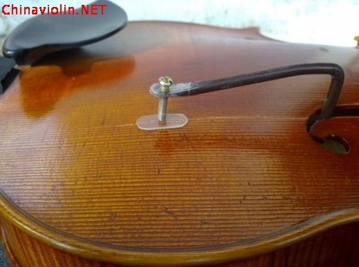

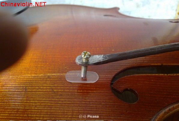

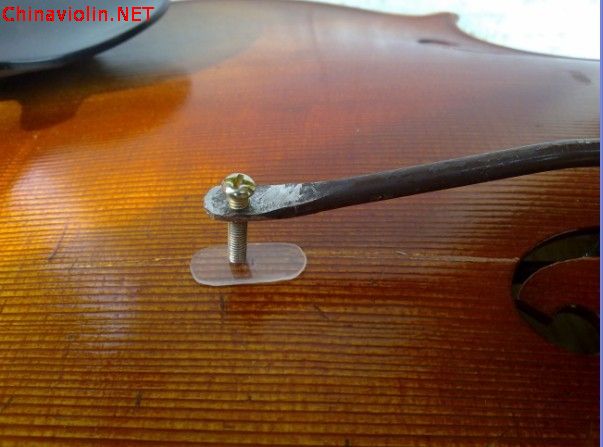

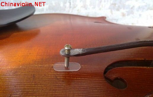

摘要: 不开箱修复中提琴面板开裂,部分操作过程图片。

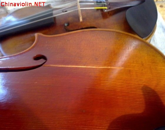

引用 宝音坊 2012-12-15 19:44
开裂的情况图片。 开裂图片1.jpg <br/>
引用 明月山人 2012-12-16 02:47
请教:先注入胶水,然后分段压紧?
引用 skbao 2012-12-16 08:01
<font size="4">可能我是外行得可笑-------为什么不是在小提琴面板的两侧横向地把面板的裂缝压紧呢?</font>
引用 skbao 2012-12-16 08:07
<font size="4">是否因为,在小提琴面板的两侧横向地把面板的裂缝压紧,这样做,小提琴面板依然会象裂开前一样存在着一个内应力,以后还是要把面板在其它部位撕裂呢?</font>
引用 skbao 2012-12-16 08:09
<font size="4">错了,是中提琴。不过,大中小都是一样的道理。</font>

引用 宝音坊 2012-12-19 20:44
<div class="quote"><b>以下是引用<i>明月山人</i>在2012-12-16 2:47:00的发言:</b><br/>请教:先注入胶水,然后分段压紧? </div><p></p>明月山人您好!是的,分段恢复板的平面与裂缝的粘合。

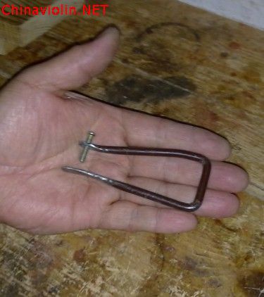

引用 宝音坊 2012-12-19 21:08
<div class="quote"><b>以下是引用<i>skbao</i>在2012-12-16 8:07:00的发言:</b><br/><font size="4">是否因为,在小提琴面板的两侧横向地把面板的裂缝压紧,这样做,小提琴面板依然会象裂开前一样存在着一个内应力,以后还是要把面板在其它部位撕裂呢?</font> </div><p></p>skbao您好!这把琴是受外力挤压造成的板开裂,上下错位。所以我采取了以上的方法。使用了我自己制作的工具,没有使用那把横向压力工具。下图片是工具图片。
引用 宝音坊 2012-12-19 21:10
工具图片.jpg <br/>

引用 银弦 2013-1-16 00:11
我就是很想知道胶是怎样灌到裂缝中的?
我就是很想知道胶是怎样灌到裂缝中的?
引用 宝音坊 2013-1-16 11:02
非常方便,使用非常簿的刀片,先插在裂缝开口处,就能使胶进去了。(要小心操作,不能损伤板面)

引用 明月山人 2013-1-18 05:26
<div class="quote"><b>以下是引用<i>宝音坊</i>在2013-1-16 11:02:00的发言:</b><br/>非常方便,使用非常簿的刀片,先插在裂缝开口处,就能使胶进去了。(要小心操作,不能损伤板面) </div><p></p>相信如何把握力度很重要,必胸有成竹方可,否则有把裂缝扩大,势如破竹。
