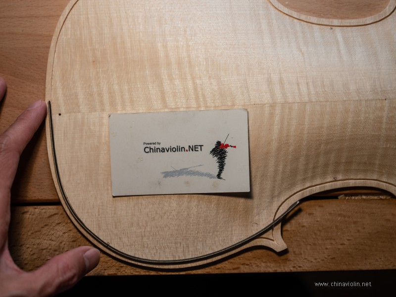

摘要: 有自己做过嵌线的朋友吗?说说制作经过,谢谢
杨荣华:
90年前做过嵌线,用切向很正的木块,4.5厘米宽。把木块放水里泡上几天,用刨子刨[得两人配合],刨出想要的厚度木片。把刨出的木片放大锅里用染发水烧煮。最后两片黑的加一片白的一胶就行。
刚开始做琴时做过,刨出规矩的木条不容易,方法如杨老师年述。不过染色也可用纯植物,取得也方便。用一些石榴皮或者中药店里的五倍子用水泡,水煮可能效果更好些,将刨好的木条卷成卷,放进石榴皮水里去泡几天,然后再准备一瓶水,倒一些食用醋,一两汤匙的样子,再放进一些铁钉,当然铁屑更好。把木条从石榴皮水里取出凉干,再放进铁钉醋水中泡一些时候,看木条着色黑得可以了,就可以取出夹到书页里,或者玻璃板下待干使用。
引用 杨荣华 2013-3-10 09:10
引用 老杨树叶 2013-3-10 10:36
谢谢,知道了,我试试
引用 dayianta 2013-3-11 08:14
引用 绒绒 2013-3-23 18:33
我就知道 东北料 是白牛子木片 很薄 俩黑中间一白
