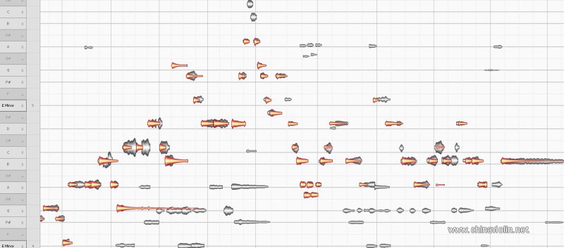

  在 Youtube 上,我找到了Itzhak Perlman 演奏的 “Mendelssohn On Wings of Song Op19, Nr. 1”的錄音。
  在檢查時,發現這首 E 大調音樂被 Autotune (可能是Melodyne或其他)修改了。原曲以 F 大調演奏,因為可以多次聽到G#音上的“A空弦”。
我製作了小提琴獨奏的 midi 文件,在我電腦上的Melodyne,我可以檢查(所謂)帕爾曼的演奏,是否準確和 Equal Temperament (ET) “平律”吻合。就像這裡顯示的圖片一樣,它大致非常吻合,肯定是Autotune過的。有些大分別音高也趨向於下面的“純律”。
可以理解的是,Melodyne遠非完美,略少了不少音符,將分開的音符連接在一起,在錯誤的八度顯示音高等 … 。改變後的聲音也有瑕疵。
(1A.JPG)

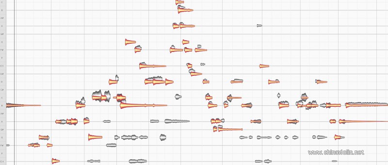

(2A.JPG)
  在這作品的中間部分,包含了樂曲中一些最高音。通過剛剛解釋的方式,操縱它們以漂移得更高。因此,音樂聽起來更具有音樂性。言語很難解釋這種創造的效果,這效果像是一種“悲傷”或“興奮”。聽者可以自己判斷這種感覺是否與其他讓您感到最“悲傷”的音樂相似,例如“Thias”中的“Meditation”。
(3A.JPG)
  這張圖片顯示在Melodyne 中了獨奏者最高部分的音符,由兩個不同的 MIDI 文件顯示,有和沒有變調的分別。 灰色的是沒有變調E大調的音高。黃色的是變E小調的音高。很明顯,我們不應該聽經過處理,迎合ET“平律”的音樂。也可以在我的示例中體驗“拉伸八度”的聲音。
