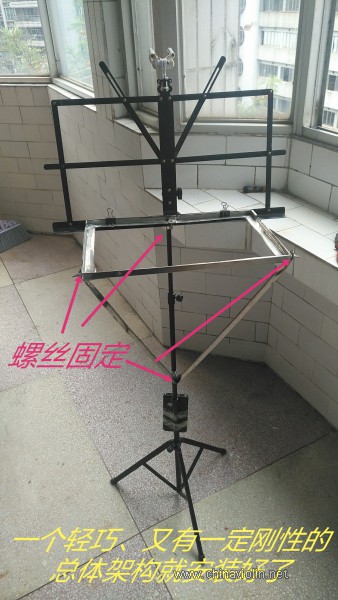

  最近特发奇想,何不利用笔记本电脑装在谱架上作为一个可移动式(免市电的)录音构架,不管在家里甚至可以带到户外使用的“录音录像平台”呢?

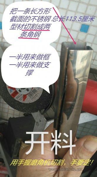

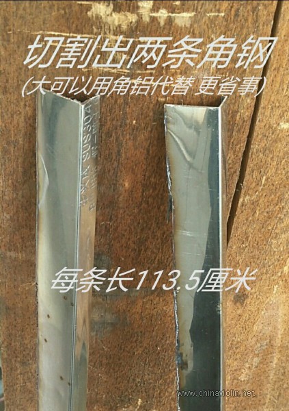

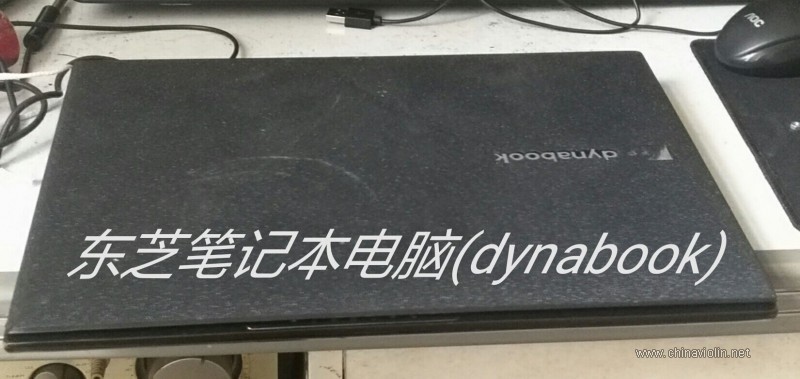

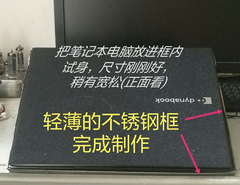

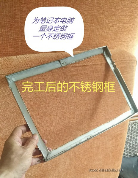

  于是花了三天时间,先在附近一间做防盗门窗的作坊淘回一条304不锈钢矩形薄壁型材(花了15“大洋”),回家操起工具,主要是手提式角磨机,手电钻等,开料、造型,给我的“东芝笔记本dynabook“量身定做一个框,再装上两条支撑,固定安装在谱架上用呢?
  ——我的设计宗旨系:轻便、材质要有一定的刚性,方便拆卸而又牢靠。
  下面通过照片记录一下我的制作过程及其成品吧:

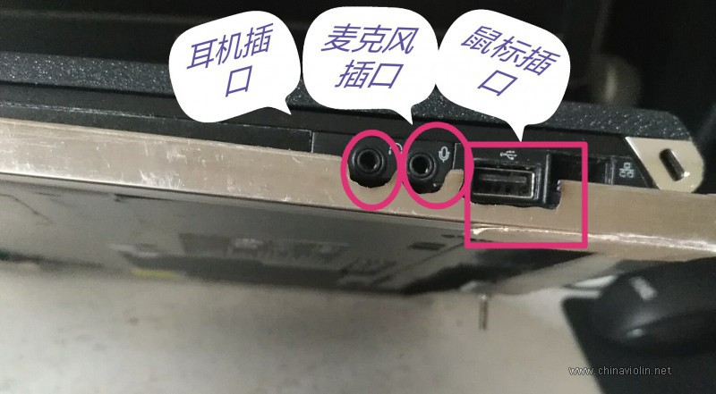

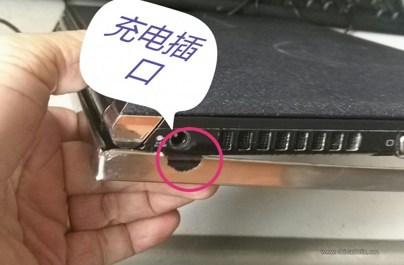

下面两边框这几个插口处要小心画好线、磨出缺口,不然插头会受框边阻铛,影响使用

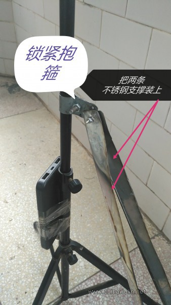

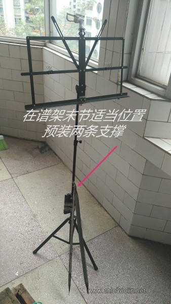

在谱架下部确定支撑点,预先装上不锈钢支腿
把俩支腿翻上去装在框边上,用小螺丝固定框架。
图示框架左边搭在谱架下边(此边较宽),中间合缝处也用一只小螺丝与框架锁紧(图略)

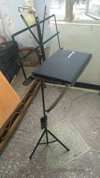

现在就可以把笔记本搁上去了:
把笔记本打开,重心向中间偏移了一些,更稳固了。

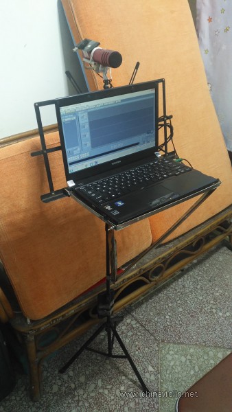

  大功告成,总满意。以后有机会我会用它来录自己拉琴的声音,笔记本安装了Cooledit.pro,音质应该得到改善(因为整个系统系纯电池供电,免除了市电交流声干扰)。它也将成为我的可以移动的户外录音设备。DIY万岁!

谱架最下面那节主管还装了一只充电宝,用来给手机充电(当用手机录拉琴或唱歌时),另一个作用系配重,脚架下面还可以再增加几个铁环或铜环,以增加整个装置的稳定性。当然,现在已经足够稳固,只要你不要刻意碰翻它,不然电脑和麦克风就会摔坏!
特别提示:有两节均可调节笔记本的高度,一节为微调笔记本的水平倾角,一节调整整体高度,可以站着拉琴和准确拾音。

楼主大哥动手能力很强,想法也特别好,只是下面的三个支腿小了,室外用,对地面平不平、风的大小要求会很高,如果用摄影用的那种三脚架要好很多。

只是不建议放在室外环境使用。一方面是室外万一狂风突起,防不胜防,砸坏了设备(甚至手忙脚乱中砸坏了小提琴),那就后悔莫及了。另一方面,室外的风声收入录音,播放时听众会抓狂的。

引用 有琴来相会 2022-4-16 11:24
HX4740 发表于 2022-4-16 06:48
楼主大哥动手能力很强,想法也特别好,只是下面的三个支腿小了,室外用,对地面平不平、风的大小要求会很高 ...
谢谢关注。此三脚架质量还算结实(厚壁钢管结构、发黑处理,广州买的)。
一个装置轻巧得来自然有其缺点,使用时地要平,必须的。三脚架承重后是否稳固,与三只脚的张开跨距成正比,其次还与三只脚与主方位(正面对着笔记本电脑)的旋转角度有关,经实践证明:面对电脑,三脚着地点置为“倒品字”(参见照片的摆法)时最可靠——南北方向较易平衡:南边有笔记本打开屏幕后的重量北移,北边有录音麦克风的重量与笔记本平衡,所以南北方向倾倒的几率很微,而容易侧翻的方位是西南、东南方向。使用时多加留意便是。

最新的完善:
利用装修厨房吊顶用剩的一件铝合金扣板(尺寸刚好够大)放进框内做垫板,又可以多些用处:除了更好放乐谱外,案头总有些零散东西要用,乱放难找,搁上面挺好!
