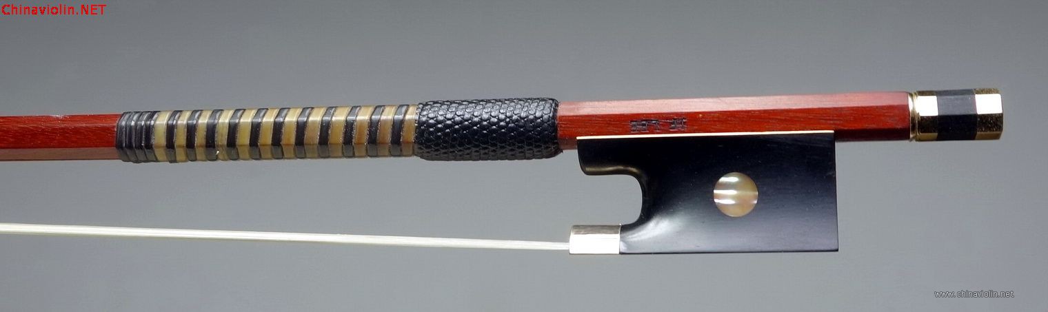

摘要: 琴友们看看自己的弓子是不是都有这种问题,一只手拿住尾库一只手转动弓杆,发现会有很大旷量尤其是老弓更是很大。交给制弓师会把弓杆槽用木头填补上再重新开槽钻孔,这可不是谁都能干的。自己几分钟就能解决的事何必 ...
  琴友们看看自己的弓子是不是都有这种问题,一只手拿住尾库一只手转动弓杆,发现会有很大旷量尤其是老弓更是很大。交给制弓师会把弓杆槽用木头填补上再重新开槽钻孔,这可不是谁都能干的。自己几分钟就能解决的事何必求人呢,找一个矿泉水瓶子什么的取一小块塑料片弯成u形卧在槽里,再串上调节螺丝立马解决了还增加了润滑效果,大家不妨一试。

旷量,串上-----不知是哪个地方的方言还是某行当的行话
引用 trewq_732579986 2022-1-29 21:39
应该是指马尾库那个螺母在槽里面旷动间隙比较大
