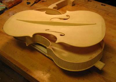

摘要: 最近几次都接触到一体式音梁,发现这种音梁的提琴声音都不好,偏向中提琴的声音,割掉换上新音梁后则完全不同,声音可用天壤之别来形容!不知道现在提琴制作是否还有这种方法,有没有成功的例子?为什么一体式音梁没 ...
  一体式这种音梁在老琴里经常看到,和现代的音梁相比,无论是长度还是弧高,一般都比较小。其实一体式音梁对声音(尤其是低音)没有好处。估计是18,19世纪法国和德国曾经流行过这种音梁,当时小提琴适用在室内小型演奏会,这种演奏会对琴的音量和穿透力要求不高。
  现代的音梁一般在面板上粘音梁时都留有一小段虚缝,这样能在面板和音梁间产生一定的应力,从而增强琴的灵敏度,同时增加低音的厚度和力度;一体式音梁是根本没有这种虚缝的,现在几乎也没有琴师这么做。即使有些现代的琴师对分体式音梁不留有虚缝,也会大大增加低音梁的宽度和高度,否则琴的低音很可能没有深度和广度,拉琴时也会感到琴没有力度,声音会比较闷,接近中音琴的声音。

什么是一体式音梁啊?新音梁长啥样?让我等学习见识下,谢谢!
引用 cai85 2014-2-21 15:49
一体式音梁就是音梁与提琴面板是同一块木料雕刻出来的,不需要另安一个音梁,一般需要比较大的木料才行。

<p><font size="2">这种音梁真的是吃力不讨好啊,一般人工很难做的吧?只能雕刻机啊!</font></p>
引用 鸣轩琴社 2014-2-21 17:38
一体式这种音梁在老琴里经常看到,和现代的音梁相比,无论是长度还是弧高,一般都比较小。其实一体式音梁对声音(尤其是低音)没有好处。估计是18,19世纪法国和德国曾经流行过这种音梁,当时小提琴适用在室内小型演奏会, 这种演奏会对琴的音量和穿透力要求不高。现代的音梁一般在面板上粘音梁时都留有一小段虚缝, 这样能在面板和音梁间产生一定的应力,从而增强琴的灵敏度,同时增加低音的厚度和力度;一体式音梁是根本没有这种虚缝的,现在几乎也没有琴师这么做。 即使有些现代的琴师对分体式音梁不留有虚缝,也会大大增加低音梁的宽度和高度,否则琴的低音很可能没有深度和广度,拉琴时也会感到琴没有力度, 声音会比较闷, 接近中音琴的声音。

一体式音梁基本上就是个垃圾。
引用 薪郁乐器 2014-3-7 22:14
&nbsp;能从声学原理解释一下吗,一体音梁为什么会不好.

        一体式这种音梁在老琴里经常看到,和现代的音梁相比,无论是长度还是弧高,一般都比较小。其实一体式音梁对声音(尤其是低音)没有好处。估计是18,19世纪法国和德国曾经流行过这种音梁,当时小提琴适用在室内小型演奏会, 这种演奏会对琴的音量和穿透力要求不高。现代的音梁一般在面板上粘音梁时都留有一小段虚缝, 这样能在面板和音梁间产生一定的应力,从而增强琴的灵敏度,同时增加低音的厚度和力度;一体式音梁是根本没有这种虚缝的,现在几乎也没有琴师这么做。 即使有些现代的琴师对分体式音梁不留有虚缝,也会大大增加低音梁的宽度和高度,否则琴的低音很可能没有深度和广度,拉琴时也会感到琴没有力度, 声音会比较闷, 接近中音琴的声音。</div><div class="quote">&nbsp;你说的是古老的一体音梁,短小,那如果一体音梁做的跟现代音梁一样,会是什么结果.&nbsp;
</div><div class="quote">现代音梁留这个缝隙能增加应力有科学依据吗?/如果真的可以是不是钢琴的肋木与音板之间也可以这样做.不过估计你的说法不对,那样的话钢琴直接没声音了.

我想一体式音梁就是追求的是效率,制作很粗糙所以声音也不会好。

一体音梁如果改进大家有什么好的建议。
引用 carloskk 2014-3-11 12:14
硬伤,琴的固有频率的问题.

可以具体说说嘛?
