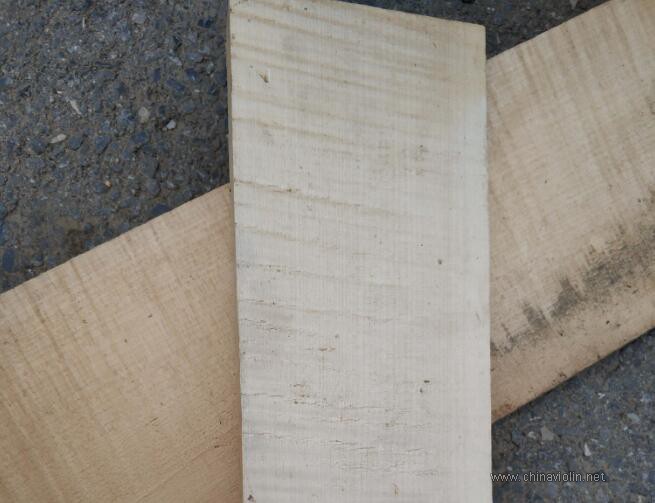

  东北料
  而我们中国的材料,过去流行的是东北料。祖国做琴的同行们好像对东北枫特别鄙视,理由好像就因为东北枫的木质里有横筋。我认为我们完全不应该因为木质里有几根横筋而仇视它,就像我们不应该因为某人的脸上有几颗痣而看不起她一样。当然我知道国人仇恨那横筋的真正的理由是,那横筋让人一看就知道是国料。其实,东北料真正的问题不是在横筋,而是太硬。一般说来东北枫比欧洲枫的密度高,再就是不如欧料那样有弹性,所以板裁出来不如欧料那样有光泽。参考欧洲数据用东北枫做出来的琴,往往底劲过剩柔美不足。当然,这样的琴,把它当成“团结人民打击敌人的武器”来演奏“红色娘子军”  “打虎上山”,或者与索拉来个二重奏,是再合适不过的了。而相反,我们的东北松一般说却比瑞士松密度小,也就是软一些。

  近年来我国越来越多的采用云贵川料,甚至有取代东北料的趋势。因长年在海外,我本人并不知道其中之奥秘。我想大概是因为云贵川料没有横筋,且色白,看上去很接近欧料的原因吧(至少是原因之一吧)。的确,云贵川枫的外表很像欧洲枫。刷上油漆,足能以假乱真。但是,声音不饶人。一般说来,云贵川料要比阿尔卑斯山脉旧南斯拉夫一带的密度低,也就是说软一些。加上云贵川料是新开发的,所以不可能有几十年的时间给她自然干燥。
