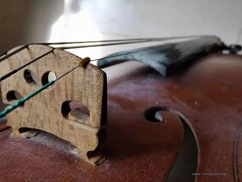

摘要: 天气的原因,我的琴有时声音发噪,这时, 用一小片绝缘胶布,贴在琴码上,声音即纯净下来。贴在哪里?用多大片的胶布?可通过试验确定,反正既不伤琴码,又没有难度,还不花钱,更可以无数次试验。效果是明显的,大 ...
  天气的原因,我的琴有时声音发噪,这时, 用一小片绝缘胶布,贴在琴码上,声音即纯净下来。贴在哪里?用多大片的胶布?可通过试验确定,反正既不伤琴码,又没有难度,还不花钱,更可以无数次试验。效果是明显的,大家不妨试试。

冬天琴容易干燥,声音就发噪。琴盒里放置乐器专用的加湿器,声音会好多了,这样对琴也有好处。个人观点,仅供参考。

马安先生,你的办法好是好,但治表不治本呀。天气干燥了,琴为什么会噪?这才是根本,才是要治的。天气干燥,琴马和琴面板均会收缩,这必然导致琴马脚和琴面板之间的接触产生间隙,因而产生噪音。唯一解决的办法应该是修理琴马脚,消除琴马脚和琴面板之间接触面的间隙,提高密切度。不过,老这样修来修去可不太方便。我一贯采取的办法是,每一把小提琴配用两枚琴马,干、湿各一;每把大提琴配用三枚琴马,干、中、湿。

楼上先生,你的办法虽好,但不是一般人能做到的。

最好还是在干燥季节里用加湿器~

完全能做到的。现在干燥出现噪音了,你新修削一枚琴马(化几元到几十元),加上原来那枚,不就是两枚了吗?

楼上先生,修整琴码也是一个技术加艺术的细致活呵。你的能力强,修个码是小菜一碟,但对于他人,比如我,则如同劈山填海呵,惭愧!

在下法子是,在马脚和面板接触面涂上b4铅笔。一是很容易调整琴码的位置,可以在一定程度上改变声音。
