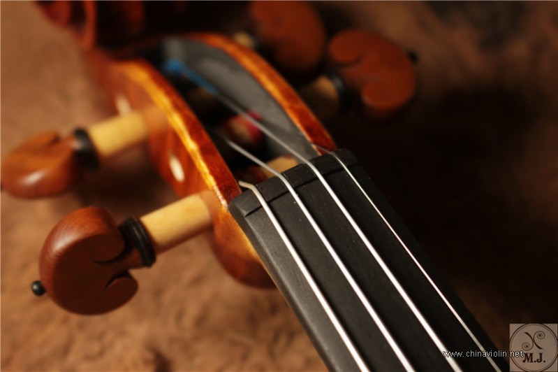

插图由『谢美军提琴作坊』(湖南长沙)友情提供,与本文观点无关。
