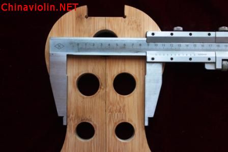

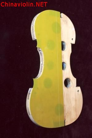

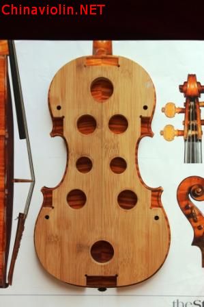

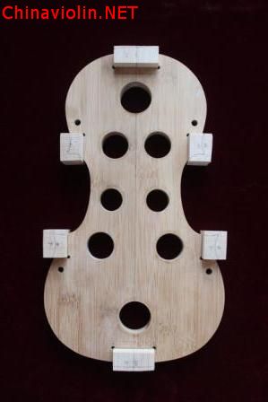

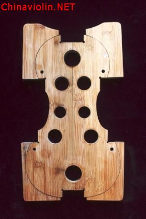

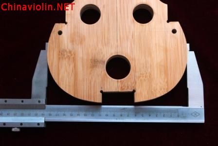

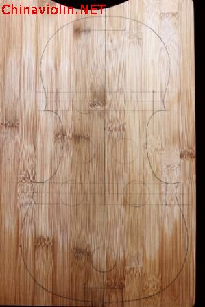

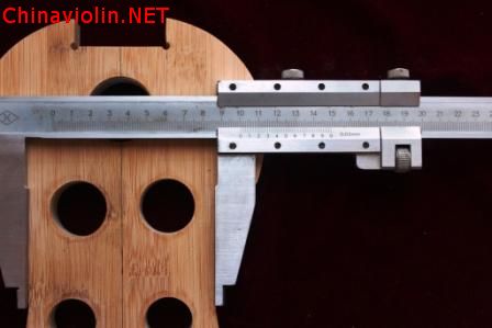

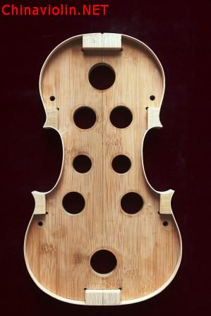

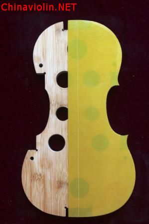

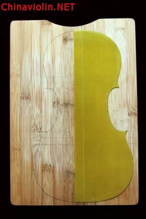

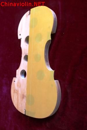

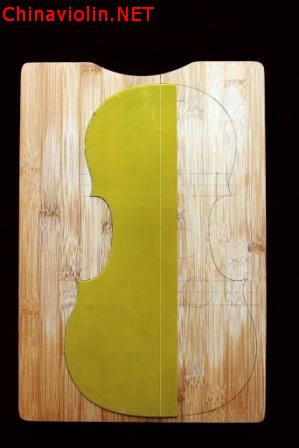

  目前所需模具和样板基本准备完成。下一步就是选料搭配了。此琴好友要求用全欧料制作,上油性漆。我的天!考人啰!

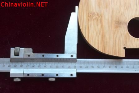

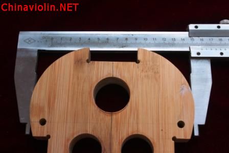

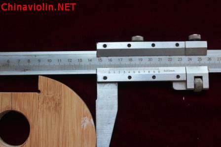

  我之所以选用菜板其原因是。其一,此菜板在出厂之前已经做过碳化处理(注:有些产品未进过此项处理,不能使用),胶压结实、耐磨,遇潮不会变形;其二,菜板的厚度刚好符合制作磨具的要求,并且出厂前做过两面磨光处理尺寸规整;其三,价格可以接受30多元。要一块买一块,不然建材市场不会锯下一块卖给你。得买一大块形成浪费。

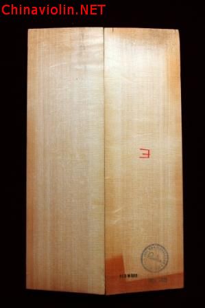

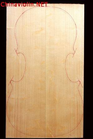

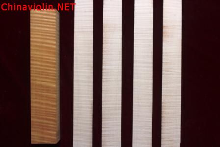

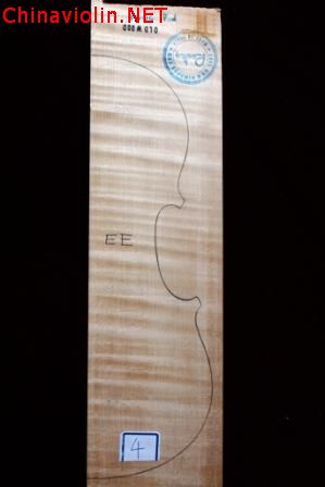

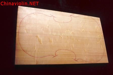

      琴料的选择在好友的陪同下进行了挑选,面板-欧料,纹路细直但有点密,硬度稍硬,考虑在制作时再做厚度处理,估计成琴后音色会清亮一些。背板-欧料,好友要求花纹接近弥赛亚原琴,硬度适中。

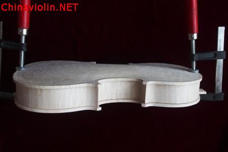

      侧板-欧料,加工厚度1mm。琴头-欧料。低音梁、上下支撑木、上下角木以及侧板衬条均取自于所选面板本身,侧板衬条加工厚度1.5mm。

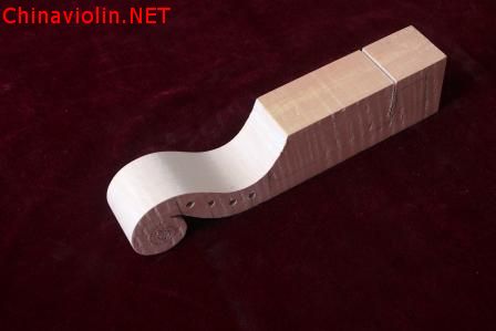

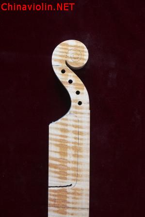

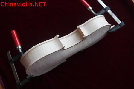

  我的好友运气真好,面板刨光后才注意到是一块带鹰爪纹的面板,非常漂亮。侧板框已经做好,琴头完成雏形。请给位琴友指正。
  琴头已基本成型。但还是有些不太满意。看来还得总结总结,争取不断提高。刚刚购进李国嵘老师的德国弦钮,打算装在这把琴上试试。想必一定很不错滴。

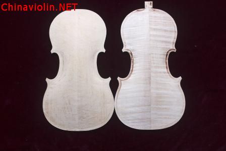

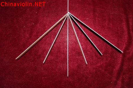

  前几天过教师节去了,没动手。昨天动刀,面板和背板镶线前的雏形基本成型。接下来便是进入镶线工艺了。各小提琴制作人的手法和工具的使用大同小异,这里就不再把操作过程贴于网上了。谢谢关注!

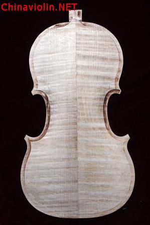

  忙了两天镶线工艺基本完成,尽管细心加认真,但还是有些个不尽人意的地方。想来也是,手工制作都会留下些遗憾,不可能尽善尽美。这可能就是手工制作的魅力。永远有总结不完的经验,永远有学不完的知识,让人永无止境地最求。
  嘿嘿!请琴友们批评指正啰。
  接下来将开始完成面背板翻拱精加工和配缘边走脊工艺。又得时时提醒自己,小心、认真,尽量少留遗憾。
  面背板外拱的精细制作工艺基本完成。接下来便是挖内拱琴板定音工艺了。

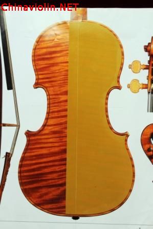

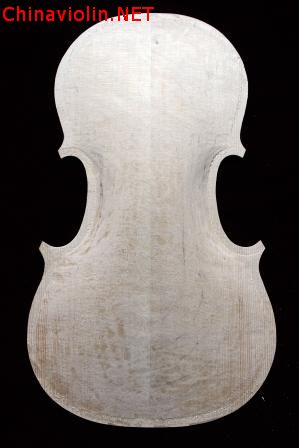

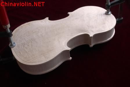

  面背板内拱已经基本完成,其音差确定在一个八度。面板定音为A(110hz左右),背板高一个八度。估计等装好低音梁后音差会缩小一些(面板装低音梁后音会偏高些)。通过对原琴材料的视觉对比。其面板的年轮线密度差别不大。唯一较大的差别是Copy琴有鹰爪纹,可能硬度会比原琴大些。估计原琴背板的硬度要比Copy琴大些。如果凭铲凿加工感觉其硬度适中(比东北料软,比川料硬)。Copy琴的面背板厚度仅仅以原琴所给的数据作为参考。因为原琴数据显得稍有些偏薄。考虑到为今后调校留下一些空间,所以面背板厚度比原琴稍厚些。但均匀度比原琴要好。

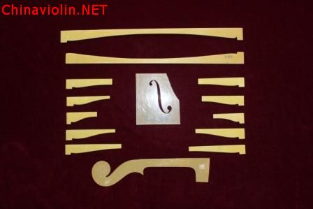

  F孔和低音梁工艺已经完成。下一步便是面板合琴、安装琴头。

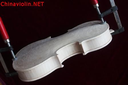

  面板已经合上了!

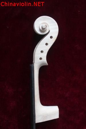

  琴头装配完毕。按克莱蒙娜提琴制作要求琴腔内做了封琴处理。贴了制作标签。就等合琴了。

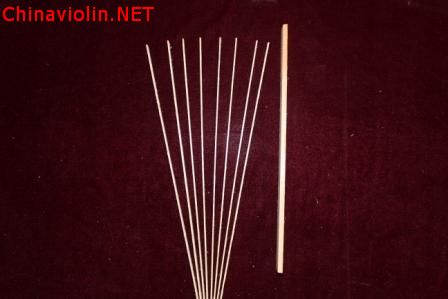

  Copy弥赛亚---《Rosemary (7)》白胚小提琴今天终于装配完毕。考虑到有可能进行下一步开音和调整。琴弦选用的是钢绳弦,之所以选用钢绳弦是因为此弦音色介于钢丝弦和尼龙弦之间,既有亮度也有柔度。琴码也未选用进口码,选了一个硬度适中一点的国产码。

<p>&nbsp;&nbsp;&nbsp;&nbsp;&nbsp;&nbsp; 目前所需模具和样板基本准备完成。下一步就是选料搭配了。此琴好友要求用全欧料制作,上油性漆。我的天!考人啰!</p>

切菜的板子 创意不错...
持续关注 期待..
引用 mlp123 2012-8-27 21:26
菜板~~~~~~~~
引用 小于 2012-8-27 21:47
切菜板的确不错哦    好的不变形,  我也打算试试呢   呵呵
引用 mlxtq0812 2012-8-27 22:41
<p>&nbsp;&nbsp;&nbsp;&nbsp;&nbsp;&nbsp; 我之所以选用菜板其原因是。其一,此菜板在出厂之前已经做过碳化处理(注:有些产品未进过此项处理,不能使用),胶压结实、耐磨,遇潮不会变形;其二,菜板的厚度刚好符合制作磨具的要求,并且出厂前做过两面磨光处理尺寸规整;其三,价格可以接受30多元。要一块买一块,不然建材市场不会锯下一块卖给你。得买一大块形成浪费。</p>
<p>&nbsp;&nbsp;&nbsp;&nbsp;&nbsp; 在此谢谢小于老师的点评,我曾经与小于老师打过交道,可能小于老师记不起来了,那是3年前的事了。当时是一位买琴者。现在变成了制琴人了。</p>
引用 一夫 2012-8-28 10:33
看这做摸具的功夫就知手艺不凡。
引用 马达 2012-8-28 11:53
的确工整,猜测楼主是搞机械加工出身的。清根处理得很漂亮。学习了!
引用 琴瘾 2012-8-28 12:42
菜板,好创意。
引用 cad5628 2012-8-28 14:08
可能又会击一大师,加油!
引用 qaz010 2012-8-28 20:02
模具制作得不错,琴也应该不错~~
引用 小米CTU 2012-8-30 15:01
菜板好创意,买一个来试试

<p align="left">&nbsp;&nbsp;&nbsp;&nbsp;&nbsp; 琴料的选择在好友的陪同下进行了挑选,面板-欧料,纹路细直但有点密,硬度稍硬,考虑在制作时再做厚度处理,估计成琴后音色会清亮一些。背板-欧料,好友要求花纹接近弥赛亚原琴,硬度适中。</p>
<p align="left">&nbsp;&nbsp;&nbsp;&nbsp;&nbsp; 侧板-欧料,加工厚度1mm。琴头-欧料。低音梁、上下支撑木、上下角木以及侧板衬条均取自于所选面板本身,侧板衬条加工厚度1.5mm。</p>

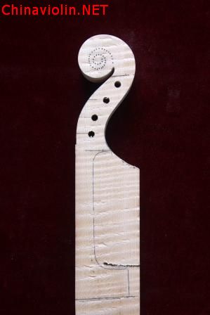

引用 mlxtq0812 2012-9-3 22:49
<p>&nbsp;&nbsp;&nbsp;&nbsp;&nbsp; 我的好友运气真好,面板刨光后才注意到是一块带鹰爪纹的面板,非常漂亮。侧板框已经做好,琴头完成雏形。请给位琴友指正。</p>
<p>&nbsp;</p>
<p> 弥赛亚30.jpg <br/> 弥赛亚31.jpg <br/> 弥赛亚32.jpg <br/> 弥赛亚33.jpg <br/> 弥赛亚34.jpg <br/> 弥赛亚35.jpg <br/> 弥赛亚36.jpg <br/> 弥赛亚37.jpg <br/> 弥赛亚38.jpg <br/> 弥赛亚39.jpg <br/></p>
<p><strong>待续啦!</strong></p>
引用 mlxtq0812 2012-9-5 21:17
<p>&nbsp;&nbsp;&nbsp;&nbsp;&nbsp;&nbsp;&nbsp;琴头已基本成型。但还是有些不太满意。看来还得总结总结,争取不断提高。刚刚购进李国嵘老师的德国弦钮,打算装在这把琴上试试。想必一定很不错滴。</p>
<p>&nbsp;</p>
<p>&nbsp;</p>
<p> 弥赛亚40.jpg <br/> 弥赛亚41.jpg <br/> 弥赛亚42.jpg <br/> 弥赛亚43.jpg <br/></p>

引用 mlxtq0812 2012-9-13 10:18
<p>&nbsp;&nbsp;&nbsp;&nbsp; <font size="4">前几天过教师节去了,没动手。昨天动刀,面板和背板镶线前的雏形基本成型。接下来便是进入镶线工艺了。各小提琴制作人的手法和工具的使用大同小异,这里就不再把操作过程贴于网上了。谢谢关注!</font></p>
<p>&nbsp;</p>
<p> 弥赛亚44.jpg <br/> 弥赛亚45.jpg <br/> 弥赛亚46.jpg <br/> 弥赛亚47.jpg <br/> 弥赛亚48.jpg <br/></p>
<p>&nbsp;</p>
<p><strong><font size="6">待续啦!</font></strong></p>
