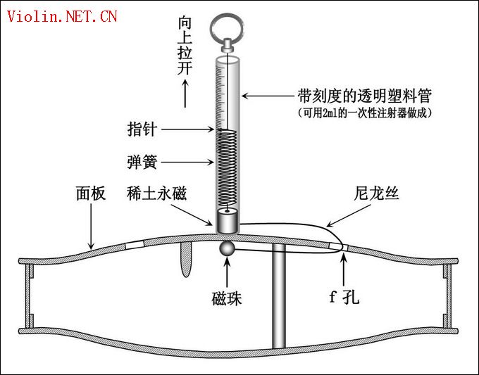

  本人利用两个磁体之间的磁力与它们之间的距离成反比的原理设想了如下图的“不开箱测厚仪”,不知是否可行?
  测试方法如下:当弹簧秤逐渐用力向上拉,在琴板内外两粒磁铁刚好分离的瞬间,弹簧秤指示的拉力和琴板厚度成比例关系,只要将弹簧秤的刻度按实测标准厚度标定成厚度值,即可直接指示琴板厚度,指针最好采用双指针,一个为记忆指针,可以像握力器一样停在瞬间拉力位置上。

弱弱的问一句:准吗?是否存在误差?误差多少?

<P>谢谢楼上各位的支持,小于版主提到:“这个东西已经有卖的了  和你想的基本一样。”我也是知道的,以前我见到过一种“磁力测厚仪”(在我给老腾“修理一把烂琴”帖子的一个回帖中已提到过),大概的结构样子像下面的图,我只是在原来原理的基础上把弹簧和试管改成了弹簧秤,加了一个可以停留的记忆指针,其实也算不上什么新设想,可能正好也和卖的那一种不谋而合吧?</P>
<P>磁力测厚仪只要磁铁磁场稳定,弹簧秤选用合适的、低量程的,据说测量精度可达0.1mm。</P>

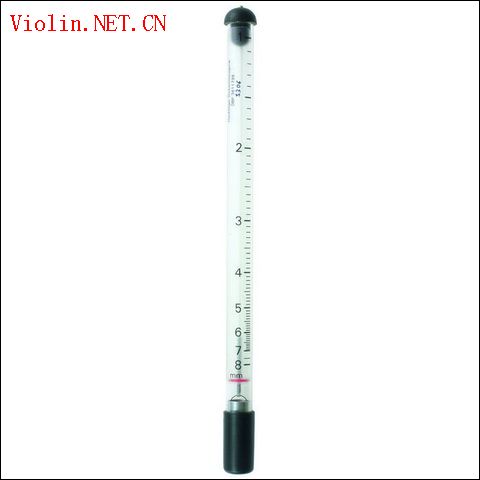

引用 小于 2009-12-12 18:42
<P>Look 2009-12/20091212184148446.jpg
2009-12/20091212184148612.jpg </P>
<P>琴箱里面放磁石, 向上拉动上面的黑色手柄,当听到“咔嚓”一声的时候  红线在哪个刻度上  厚度就是多少。   修复的时候常用。

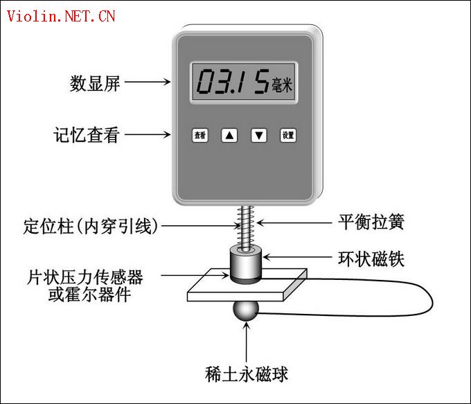

引用 wld4803 2009-12-13 01:27
   非常感谢skbao先生的建议,思路很不错,本人也是搞理工的(医学工程),也曾经设想过不少方案,在我给老腾“修理一把烂琴”帖子的一个回帖中也提到过用霍尔元件电磁测量法和超声测厚方法。你建议的电容法和电感法测厚从原理上讲都是没问题的,只是如何实现的问题;比如电容法,在不开箱的情况下,如何将那片电极片放入琴箱内部,并且能始终紧贴琴板内面和琴板外的电极片保持准确的同步移动?另外木材含水量不同介电常数也会不同,会影响测试精度。电感法可能也存在同样的问题。而我所介绍的磁力测厚,箱外的磁铁移动始终能靠磁力吸引带动箱内的磁珠紧贴琴板内表面作同步移动。电容法和电感法如果没有磁铁就比较难实现这一点,但如果用作开箱测厚倒是可以的。
<P>  上面所介绍的磁力测厚仪连续测量比较麻烦,如果在稀土永磁下面加上片状压力传感器或霍尔(磁敏)器件,由于厚度的变化可以直接引起磁力或磁场的变化,将其转换为电测量,由数字仪表直接显示出厚度值。就可以连续移动进行测厚,其结构示意图见下图:</P>
<P> 2009-12/200912131340439.jpg </P>
<P>   超声波测距是利用已知物质的声速和界面反射时间原理计算显示出来的,如果不同材料的琴板密度不同,声速也不同,测出的厚度可能会有一定误差。</P>
[此贴子已经被作者于2009-12-13 13:42:52编辑过]

还是w先生的方法简捷易行,木材梳密不同不会影响磁力的大小。钢珠的小连线很实用,放入,取回方便。我们都知道两物间的引力[电,磁等]与距离的平方成反比,w先生用通过传感器将磁力转为电信号后,在数算电模块处理后,显示。不过难在这个数算电模块上了。不仿借用那超声波检测仪的处理,显示部件。
