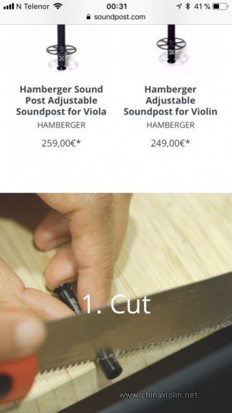

汉勃格可调音柱的切削
可调音柱的切削

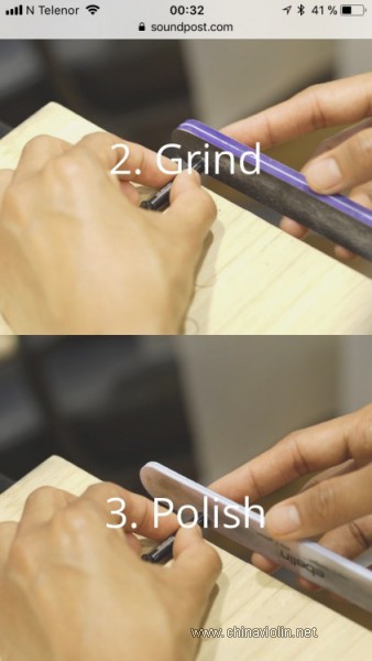

汉勃格可调音柱的研磨和抛光
可调音柱的研磨和抛光

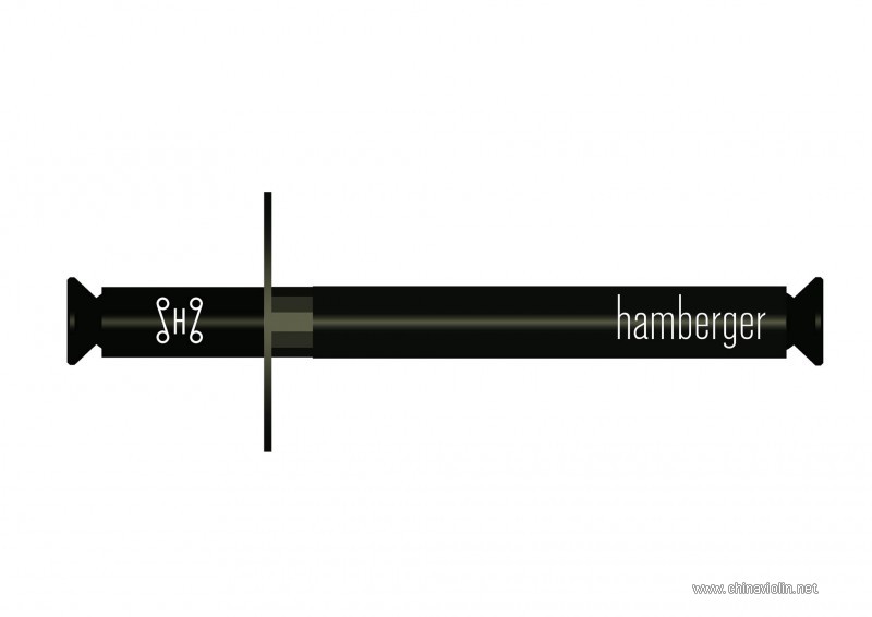

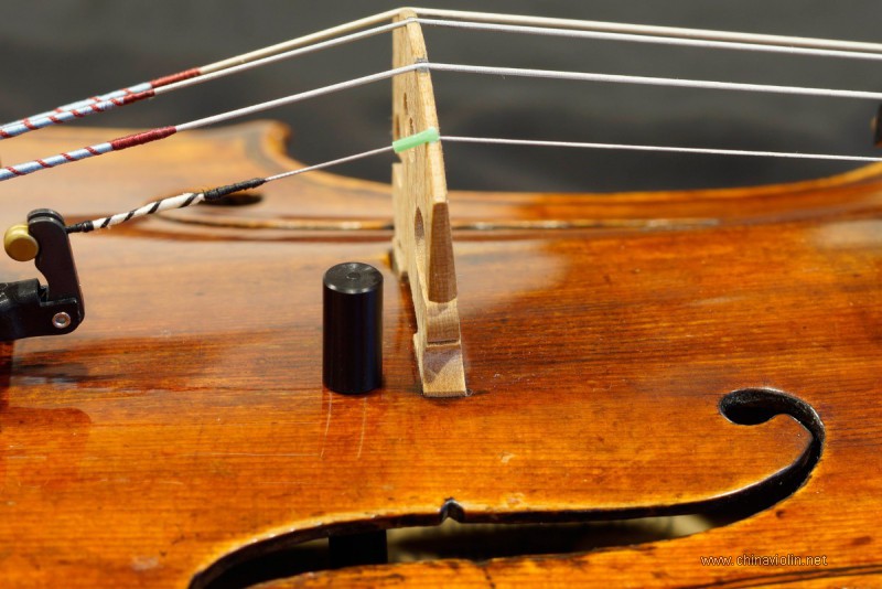

以下文字根据汉勃格可调音柱公司(HAMBERGER SOUNDPOST)官网介绍资料翻译而成,供本论坛喜欢动手的琴友参考。

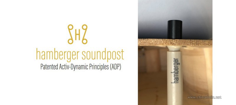

汉勃格可调音柱由德国音柱开发商沃夫冈·汉勃格(Wolfgang Hamberger)与台湾奇美小提琴博物馆(Chi-Mei Museum)合作研发而成。
研发初衷,起始于在名贵乐器中避免调整音柱时对小提琴内部的琴板表面造成损伤,从而要求音柱脚始终100%与琴板内部表面接触。传统的音柱安装,无法避免业余爱好者(甚至资深提琴制作师)在使用超长的音柱时,弄坏琴板表面。但在安装了汉勃格可调音柱之后,一些相当难伺候的小提琴的声音都很快有了明显的改善。
有了可调音柱两端的灵活定位,就可以对一些关键的声学因素(例如:不同音柱的张力和位置)进行改变,而始终保持音柱与琴板表面的最佳接触。可调音柱精心选择的材料结构(不含碳素),使得乐器内部具备有自然声学的表现,创造出一种出类拔萃的音色。

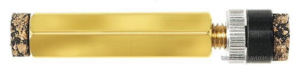

汉勃格可调音柱
可调音柱
可调音柱的安装极为简单,能在螺丝旋松的状态下,通过外面磁铁的吸力,放进乐器,并在找到最佳安放点后通过调节棒定位。
可调音柱的张力可随时增大或减小而不用改变安装位置,乐手立刻就能听出声音的改变。虽然可调音柱的安装很简单,但我们仍然建议由内行来安装较妥。
汉勃格可调音柱公司不承担因安装不妥对乐器造成的损伤责任。

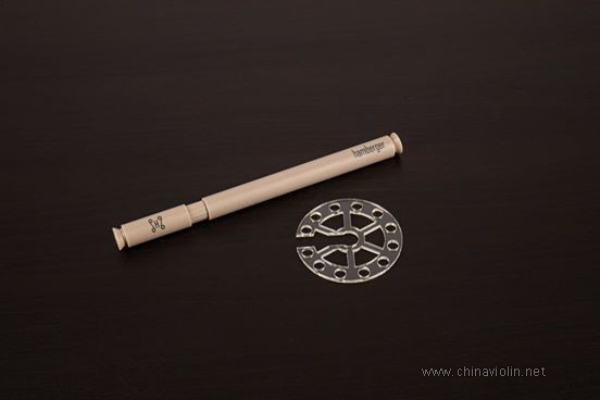

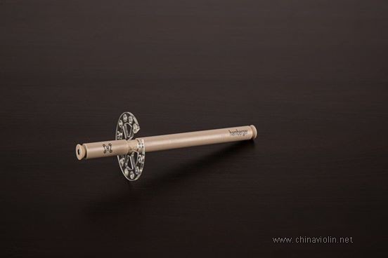

本音柱包括安装圆盘、磁性调整棒、两块定位磁铁和两个位置指示器。客户可另购一个调整螺丝和可分离的定位磁铁。

可调音柱具有以下特点:
  • 为乐器提供最优音质和最丰富的音色
  • 发音简单而精准
  • 充分平衡
  • 出类拔萃、不失真的音色
  • 非凡的声音传送
  • 最佳安放精度
  • 安装非常简单,几分钟内即可搞定
  • 短时间内即可无限改变音柱的安放位置
在大多数情况下,定位盘只需旋到1/12转的紧度,即可达到最佳调整效果。

这种可调音柱如何松开?看上去没有什么锁紧机制。在振动情况下松动了怎么办?
为什么这些可调音柱价格如此昂贵?
售价太贵了。不过如今请提琴制作师调音柱,费用也不菲。可调音柱的售价相当于安装普通音柱收费的三倍。想法很不错,不过在我看来,干嘛非得在小提琴里装一个?不装不会死啊。
据我所知,有不少人自己动手削了许多音柱,好不容易削了一个像样的,最后还不是要去乐器店搞定音柱调整?
一看到这篇文章,我不由感叹,“哇,f 孔里咋能挤得进这么大的一个巨无霸汉堡包?”
如果任由喜欢动手的小提琴手们尝试这些音柱调整工具,把玩这些音柱的张力有多大,最后的结局无非是提琴修复师得花洪荒之力,才能收拾残局。
