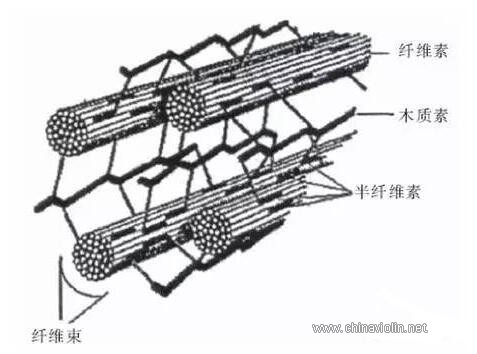

  那么木材放置的时间是为了什么?其实真正的目的是为了降解半纤维素。为了搞清这个问题,我初步了解到木材的主要成份有三种:木质素、纤维素和半纤维素。另外还有一些树脂。许多朋友可能把半纤维素归入到树脂之中去,但是其实两者还是有很大的区别的。
  纤维素在植物细胞中排列有序起到骨架的作用,提供木材的抗拉柔韧性,半纤维素以离散分聚不定的形态穿插填充在纤维素中间也是主要的细胞物质,对活体也起到支撑作用,木质素则是构成植物细胞的坚硬的细胞壁,木材学上好像成为硬壳物质,听这名称就知道一定是比较坚硬但相对比较脆的东西。
  半纤维素会分解为糖类的东西,估计和淀粉差不多吧,饥荒年代吃树根树皮什么的主要就是半纤维素可以提供能量的,而木质素和纤维素基本上难以消化。哈!
  然后我终于弄明白,木材作为工程材料的主要贡献者应该是木质素和纤维素,类似钢筋水泥,纤维素是钢筋而木质素是水泥,木质素坚硬,纤维素柔韧。对于小提琴,既需要材料振动的弹性又需要整体作用于空气而发声的材料刚性,所以两者都很重要!
  而半纤维素其实是一种极易吸湿的东西,一旦获取水份就很难透气,而且最大的问题是其分布在穿插在纤维素中间,木材干燥的时候会随机性的收缩聚合,以至于木材在干燥的过程中由于半纤维素的存在造成受力不均极易变形裂开。这样就会明白为什么我看到提琴木材商的材料库通常是很有规则的叠放木料依靠重力和压力克服干燥过程中的变形开裂。
  千百年来人们发现把木材泡在水里一定的时间后捞上来就不容易变形和裂开,其实根本原因是半纤维素降解了!同样的原因,木材放置的年限之所以会变得稳定,主要原因也是半纤维素的自然降解过程。但是如果是利用菌类分解半纤维素为何人们没有积累出放在潮湿房间库存的经验呢?那样菌类不是活性更强分解更快?
  我找了很多资料才弄明白,原来分解半纤维素的并不是所有的菌类,有的菌类还喜欢消化木质素和纤维素的,所以有一句话:干千年,水千年,半干半水两三年。也就是在富氧潮湿的条件下,木材很容易被杂菌侵蚀而腐烂,所以卖小提琴木料的商家库房都是通风比较好的。但是我希望像三丰大佬这样的木料老板看完我这篇文章后会尝试用含有分解半纤维素厌氧菌类的水池或水井中保存他的宝贝木料,这样泡两年顶十年!要卖的时候捞上来自然干燥一年也够了,人工干燥就更快了,保证能获得良好效果!但是我们希望能像人家卖转基因食品那样,标注是泡水多少年的,哈!
  总结一下:木材放置的年限不是为了干燥木材,而是为了降解木材中的半纤维素,如果不好说这个成份就说是为了降解木材中的不利成份即可,但不是为了减少水份。想要减少水份很简单,塞到烘箱马上就干了,但、可是遇到潮湿天气这样烘干的木材很快就会回潮打回原形。另外要知道,其实木质素和纤维素也容易吸水,但是因为结构规则,胀缩有序,一般情况下并无大碍。
