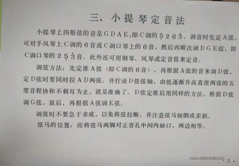

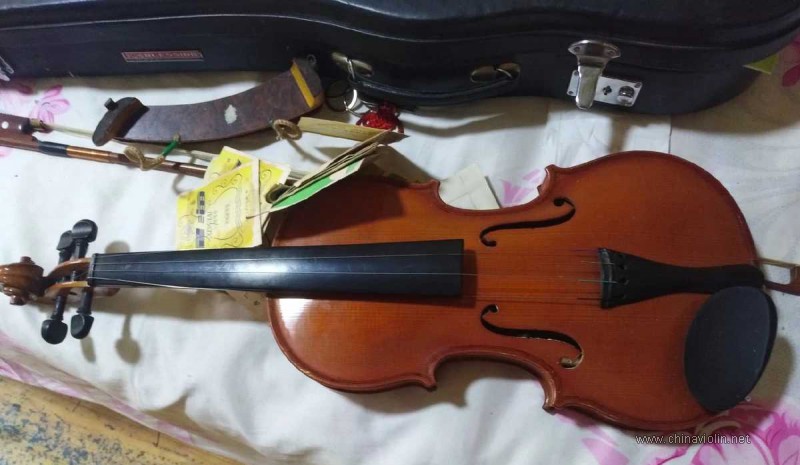

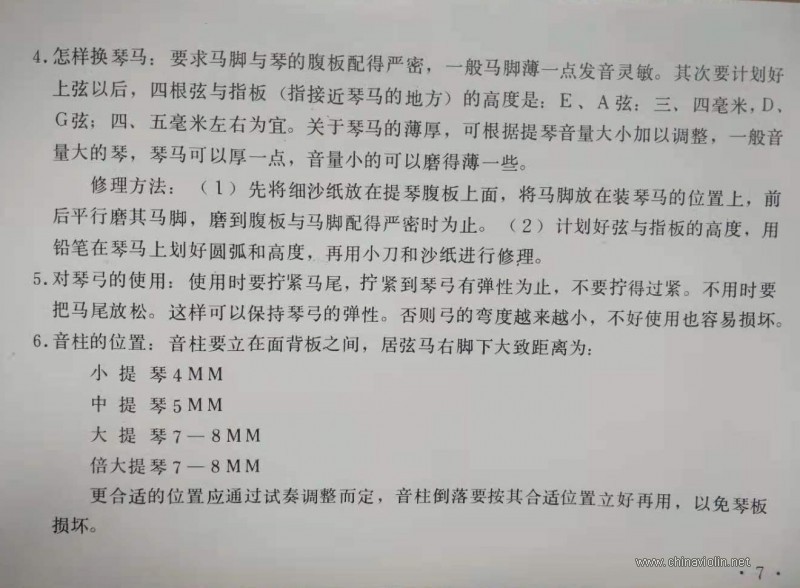

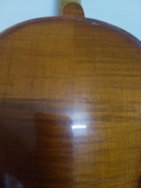

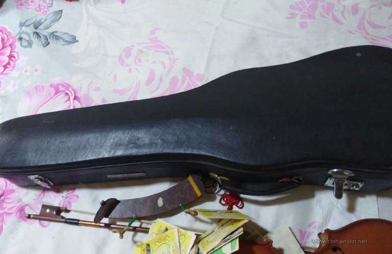

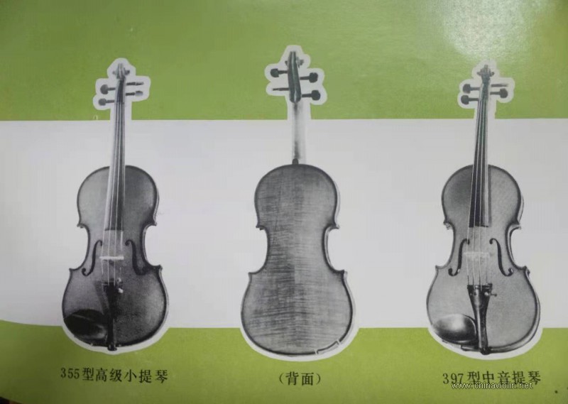

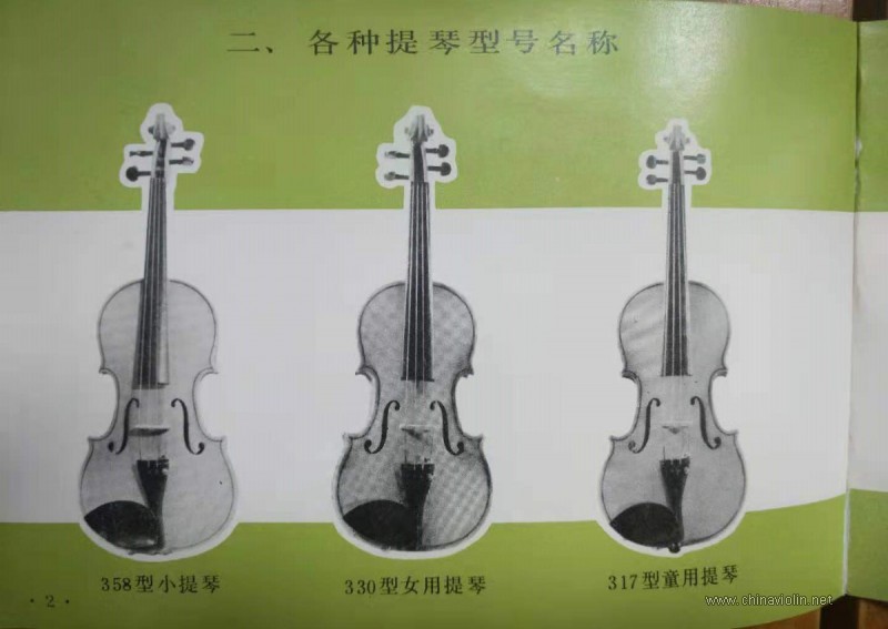

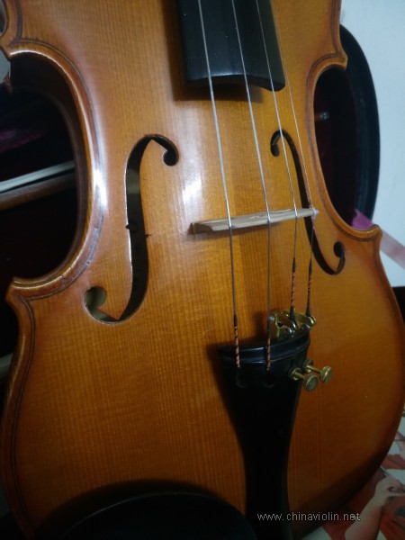

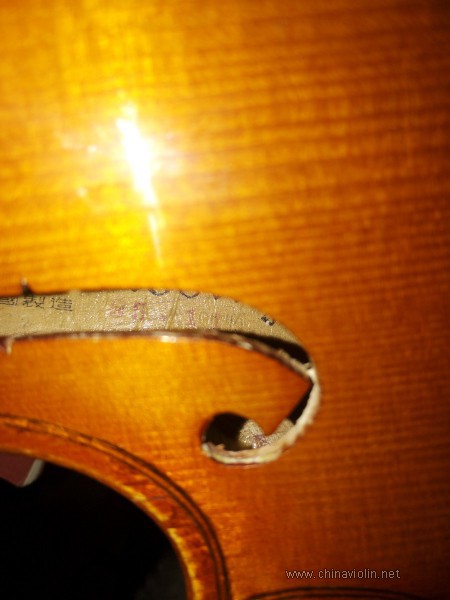

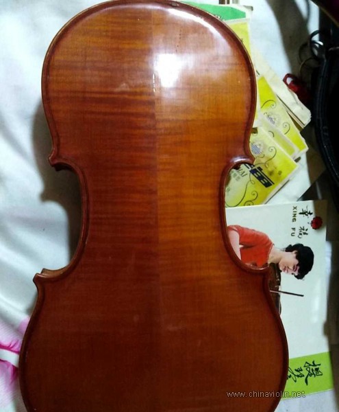

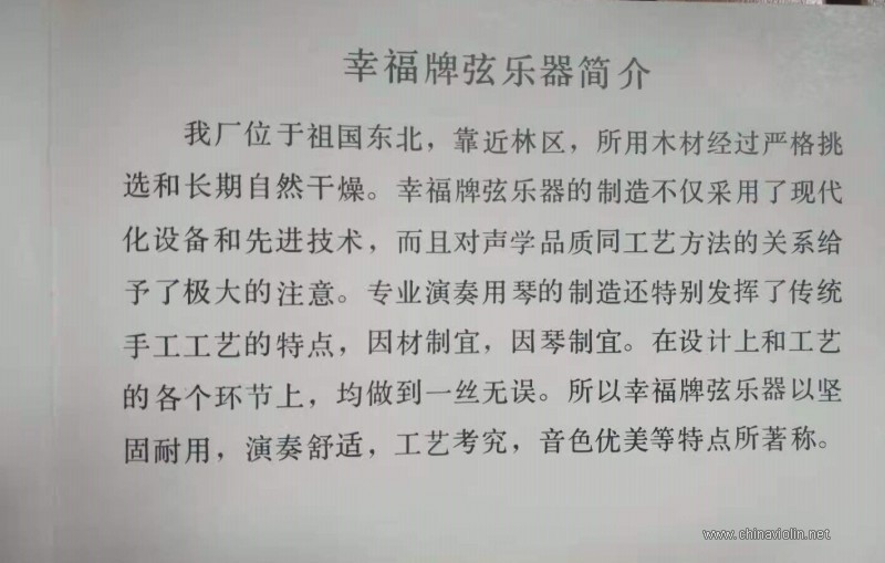

  最近花458元包邮收藏到一把幸福牌355型高级小提琴,编号NO7,出厂85年11月。乌木指板、弦轴、拉弦板及腮托。品相非常好,就连左F孔下的弯口都还出现刷漆时出现的粘连都没有割开。说明书都还崭新,我只是换了音柱(原来的直径不到6,像是原来的琴主错用了3/4。第一次装好试音觉得声音很不好,像是压板琴的汪汪叫又干硬。)和好点的琴码,检查发现拉弦板牛筋已拉长,是没有调节螺丝的那种,造成弦长不足,琴码到拉弦板桥的距离只有5CM,果断换上新的尼龙拉绳后就正常了,经反复调试音柱和琴码后,声音很不错,手感好,完全没有琴板厚的感觉,一上手就感到浓浓的东北料,声音宏量,也许是原来琴主拉的少,加之琴已干透,泛音很灵敏。作为学习琴完全足够了。在本坛看到不少收藏幸福牌提琴的网友不知如何区分自已的琴是什么级别,幸福牌提琴到底用料如何?是用化学胶还是动物胶粘的等问题。在网上也难找到答案。现在看到说明书就一目了然了。相信这说明书对大家有用。

   与我琴友的幸福琴同批。他约82 年在沈阳,太原街,和平商场280 元购的,那时工资 才50 元。比你琴出厂早点。也是no7.。与60,70 年产的琴已改进了不少。琴腹由平变鼓。指板那19增至21mm,F孔至镶线由平变有弧度。音量增大,低频也改善了些。与欧,川料琴,音韵不同;亮,灵。[敞亮]泛音丰富,。虽是工厂琴,也是值得拥有。我估价小 1 千元。
