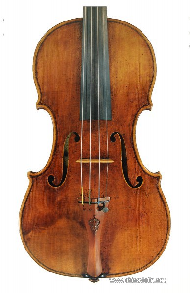

  今天给大家介绍一下瓜琴名琴1734“魔鬼的琴”,这把琴是所有德吉苏·瓜奈里所做琴中 最漂亮和 保存最完好的琴之一。“魔鬼的琴”很长一段时间远离公众的视线。根据希尔兄弟公司的说法, 早在18世纪的1754年意大利著名的小提琴演奏家普尼亚尼(Gerolamo Pugnani 1731-1798)经常用这把琴在音乐会上演奏,他最喜欢这把德吉苏·瓜奈里1734年间制作的小提琴,普尼亚尼喜欢用较粗的琴弦,运用他非凡的右手技巧,无论音量还是对各种微妙层次的控制都是极佳的,加之他的左手技巧提供了准确的音准,他的演奏不但有力而且非常有说服力,尤其是在歌唱性的段落。可以说普尼亚尼是最早发现 德吉苏·瓜奈里提琴绝佳音色的小提琴演奏家。

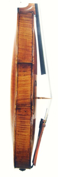

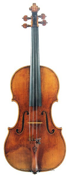

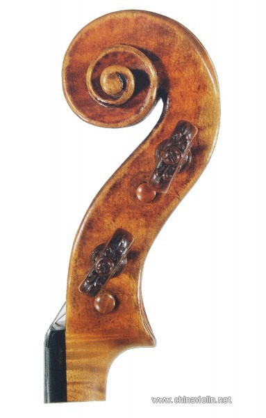

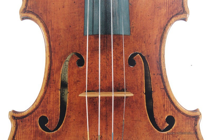

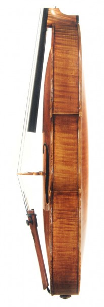

  作为德吉苏·瓜奈里中期的代表作,Diable“魔鬼的小提琴 ”和 Stretton "斯特雷顿" 以及 Kreisler "克莱斯勒"这两把琴具有相同的轮廓,但尺寸相对更小一些。在 Baltic "波罗的海"小模型做法完成三年后又重复在 1734年“魔鬼的琴”身上,该琴的背板弧度呈现长的椭圆形,面板弧度呈柱形, F孔稍宽,更像Baltic, F 孔位置有点上提,使得有效弦长缩短,琴角较小。

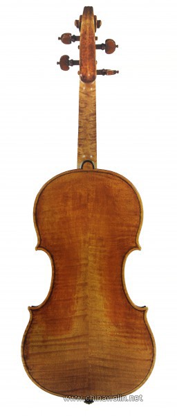

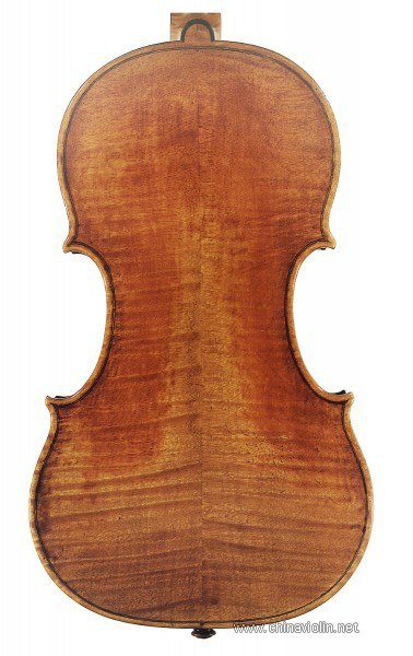

  这把琴的背板和 Haddock "哈多克" 和 King"约瑟王" 的背板都采自同一块枫木,深颜色的花纹出现在同一位置,背板取材很紧凑 ,据此推测: 德吉苏·瓜奈里在此之前枫木背板备料不足,不能像斯特拉蒂瓦里那样有足够的资金购买很漂亮的枫木,面板的材料则是取自声学效果非常好的云杉材料,年轮均匀, 射线发达。 琴的镶线是典型的瓜氏风格, 两线交汇处夹角较大,延伸出去的部分较短。

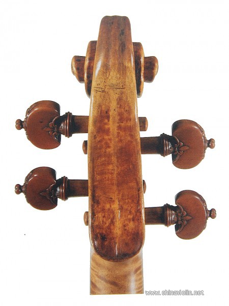

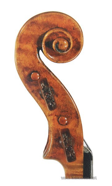

  琴头后面的轮廓线有点弯曲, 不够顺畅,而琴头的螺旋两边看上去有点不一样,高音侧偏宽,似乎是不同制作者完成的, 据推测可能是经德吉苏的父亲朱塞佩·瓜奈里之手, 或者是经德吉苏的妻子卡塔琳娜托·罗塔之手。
  油漆的原始颜色是漂亮的橘红色,背板原始油漆磨损较少,保存完好,琴油漆颜色和Kreisler 非常像。
  总之“魔鬼的小提琴 ”声音极富层次感,属于小号成人版瓜琴,虽然琴身稍微小了一丢丢,但是音质很好,音量宏亮,低音饱满浑厚,充满了力度。所以我们师傅觉得是一把非常值得去仿制的琴型, 因为琴身长度稍短一些,横过中心的部位又往往稍宽一些,很容易上手,非常适合手不够长的演奏者演奏。

麻烦问一下面板纹路中间密,两边稀的好不好?面板秋材纹路较深、比较明显的好不好?
引用 鸣轩琴社 2021-5-18 14:38
洛阳爱好者 发表于 2021-5-18 08:25
谢谢鸣轩琴社老师对该名琴的讲解和剖析!
麻烦问一下面板纹路中间密,两边稀的好不好?面板秋材纹路较深、 ...
面板纹路中间密,两边稀是一类常见的材料,密的部位(接近树皮)偏硬,稀的部位(接近树心)偏软,  还有就是整个面板的年轮都很密且均匀,也是常见类型,总之制作琴板时具体要根据材料软硬度的不同, 琴板弧度和厚度要做相应的调整。面板秋材纹路较为明显的, 算好材料。用来做琴的材料因为树木生长环境的不同, 因而有各种各样特点的材料, 不同的制琴师对不同的材料有不同的理解和心得, 材料是一方面, 最主要是制琴师要懂材料和提琴结构,根据材料的特点来调整提琴的结构和后来的油漆,装配。
引用 洛阳爱好者 2021-5-18 16:00
鸣轩琴社 发表于 2021-5-18 14:38
面板纹路中间密,两边稀是一类常见的材料,密的部位(接近树皮)偏硬,稀的部位(接近树心)偏软,  还有 ...
解答得太专业、太科学和细致了,谢谢老师!
