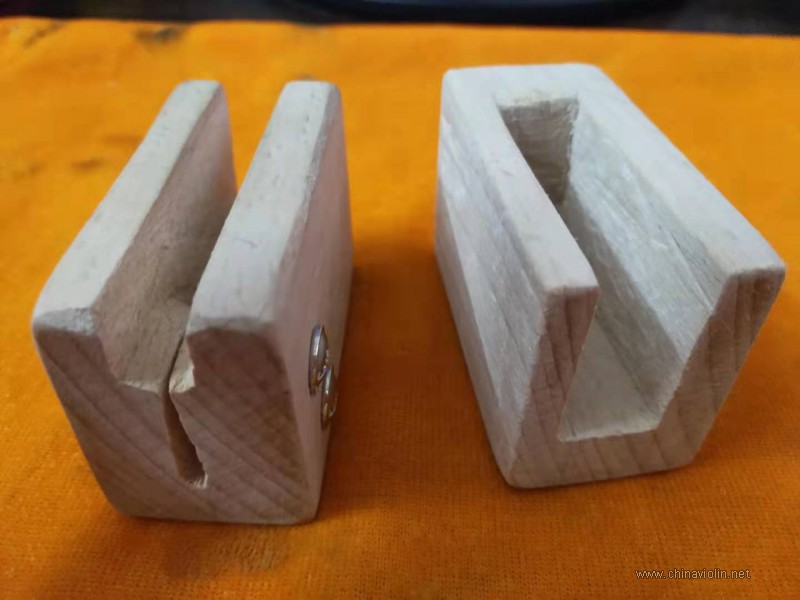

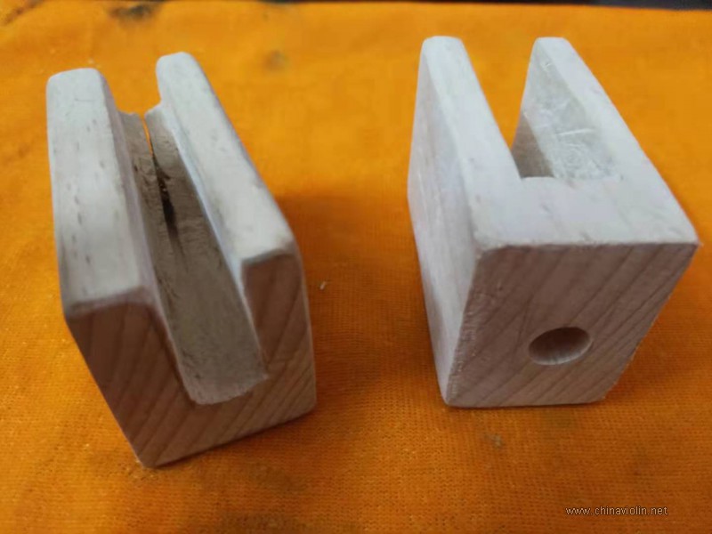

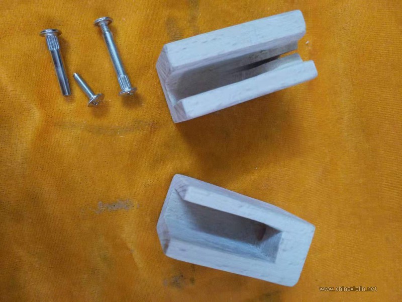

  在网上看到国外有位制琴师在换提琴弓毛时,发现有两个很实用的夹具,如果有了它可以自已学着换弓毛了。但这夹具在网上实在难找,今天五一节来了个劳动,终于自制成了两个夹具。现将制作过程用到的材料及工具发图,共大家交流。

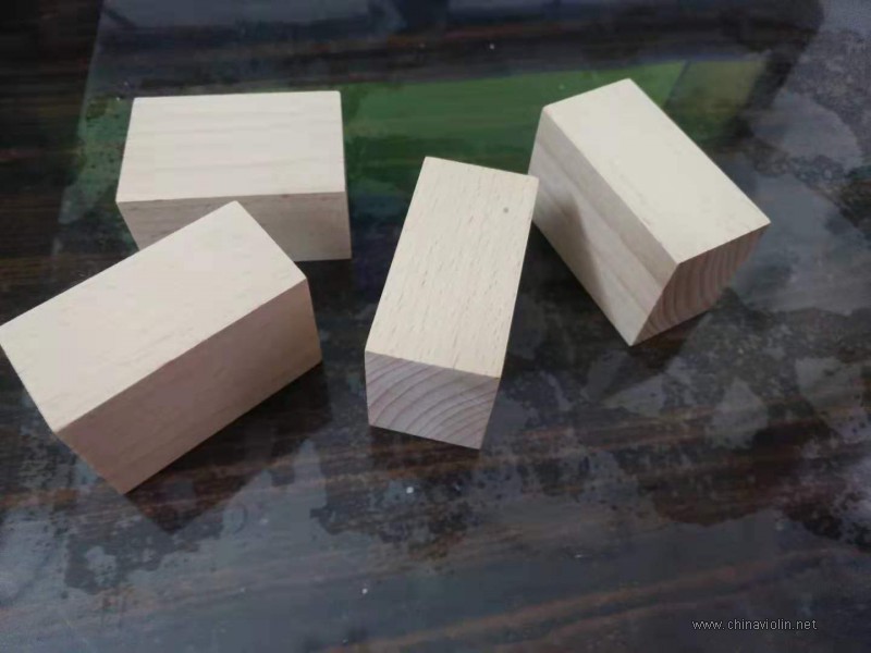

  1.从淘宝上购两块长6CM\宽4CM\高3CM的积木(现成的)、长29CM直径5CM(4CM)的夹板螺丝两组;

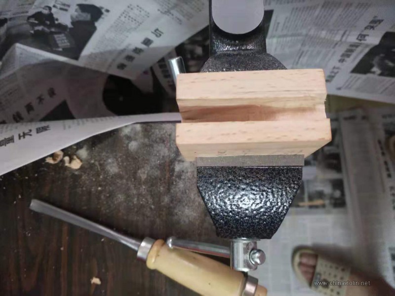

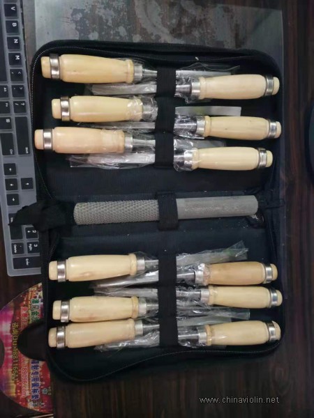

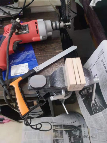

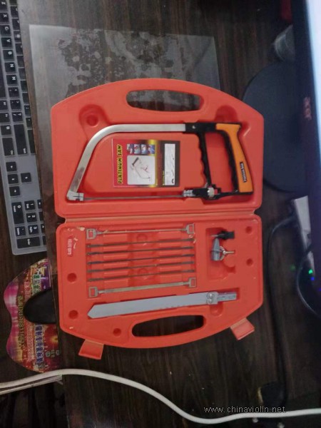

  2.准备手锯、凿子、手电钻及4CM\5CM木工钻头各一支,小虎钳一付…………然后直接在电脑桌上简易开工(大家别见笑了):

为什么两副工装开槽都偏一边?是不是有何妙招?

引用 春华之语 2021-5-5 18:17
呵呵,那是我木工手艺不到家的杰作

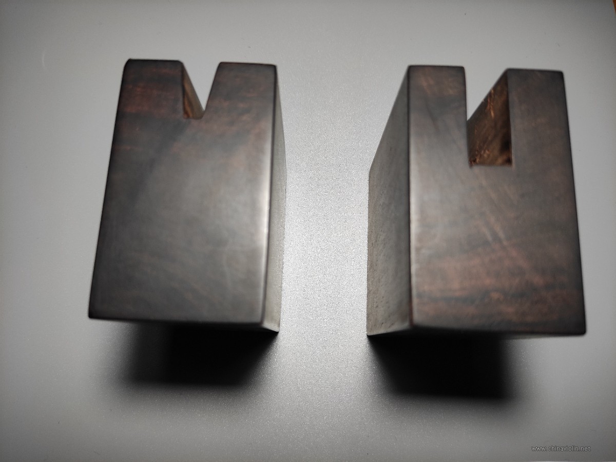

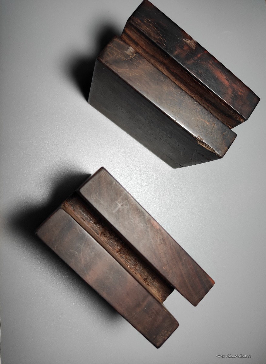

引用 sunlon026 2021-5-6 21:21
早年也用交趾黄檀做了一对,比较实用,本来也计划像楼主一样打孔穿螺栓,后来发现两块木头比重大,不用打孔、螺栓也能有效固定。供大家参考~
引用 春华之语 2021-5-6 22:05
sunlon026 发表于 2021-5-6 21:21
早年也用交趾黄檀做了一对,比较实用,本来也计划像楼主一样打孔穿螺栓,后来发现两块木头比重大,不用打孔 ...
工艺很好呀,向你学习了 看来你这付夹具已换过不少弓了吧?希望介绍些经验来交流。
