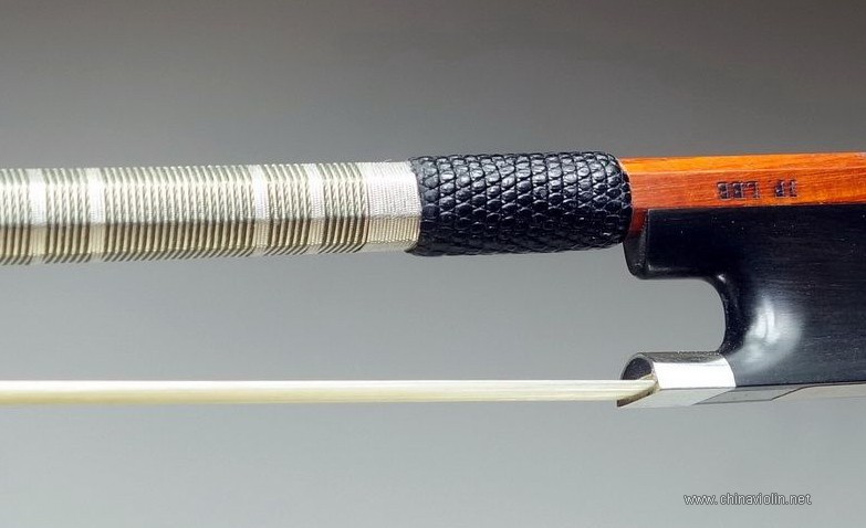

  马尾的学问要是展开来讲的话能写一篇上万字的论文。为了不浪费大伙们时间,我简单归纳为几点:
  1,国产的马尾并不多,国产马尾质量并不差。
  2,市场上大多数的马尾来自于外蒙和俄罗斯。俄罗斯马尾一般统称为西伯利亚马尾。实际上西伯利亚地缘辽阔,比整个中国还大,适合人类和牲畜生存的地方并不多。
  3,决定马尾品质的是马的品种和所在地草原的肥沃程度
  4,大多数的马尾是捕杀的野马上整个剪下来的马尾,也有少部分活马上修剪下来的。
  5,马尾用途很广,刷子,假发,佛尘、二胡弓、提琴弓等等,提琴弓对马尾的要求最高也最高
  6,真正的白马尾非常稀少,如同我们实际或电视里见到的那样。大多数见到的白马尾实际上是其它颜色漂洗成白色的。自然白马尾一定是一头白,另一头微黄。通体纯白的基本上可以确定是漂白马尾。
  7,用来琴弓上的自然色白马尾也需要层层精选、弯的细的死的折的都需要挑拣出来,反复挑拣五遍以上。
  8,严谨的制弓师在装弓毛前还需再次挑拣,我这儿的工作室弓起码再挑拣出五分之一不好的,我个人弓起码再挑拣出来三分之一不好的。这样的弓毛能保证每一根都能吃上力,且不易断。
  9,小提弓使用至少76CM长度的马尾,马尾长一寸价格翻一倍,假设76CM的是一千元一斤,那么81CM长度的马尾超过三千元一斤,我个人弓一般选用81CM以上长度的。因为尾捎这段的马尾会细一些,毛刺也会细,吃弦会弱。
  10,马尾的品质很重要,安装马尾的技术更加重要。
插图由『Bowshop·李建锋琴弓』(浙江)友情提供,与本文观点无关。
