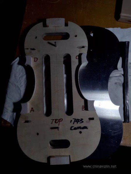

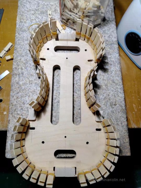

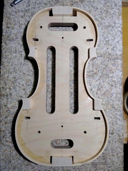

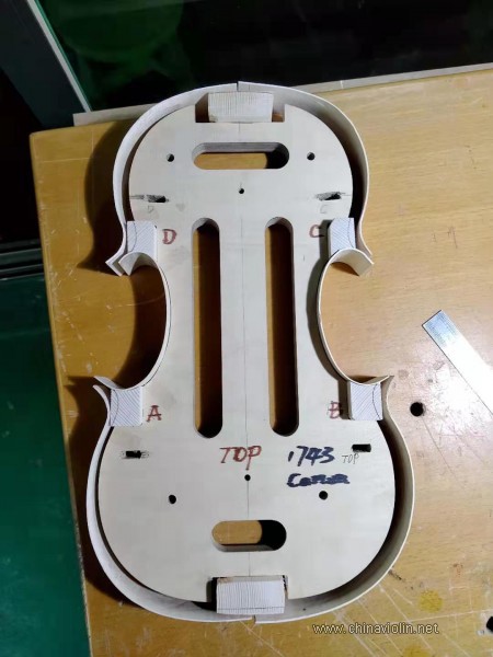

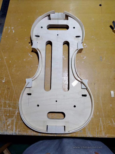

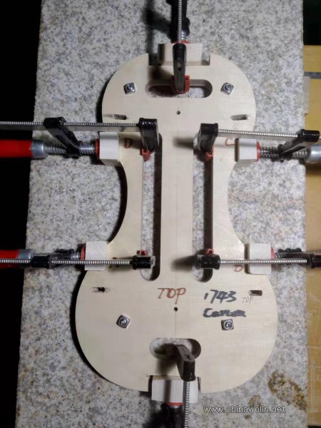

  (1)制作侧板框
  粘接角木和首尾木,底部的石头是小区施工剩下的,拿尺子一块一块量,这块基本是平的,搬回了家。很重,很好用。模具四个点离石面约8毫米,基本保持和石面平行。角木、首尾木底部和粘接面都打磨平整,且两面垂直,底部和石面贴合严密,夹紧。

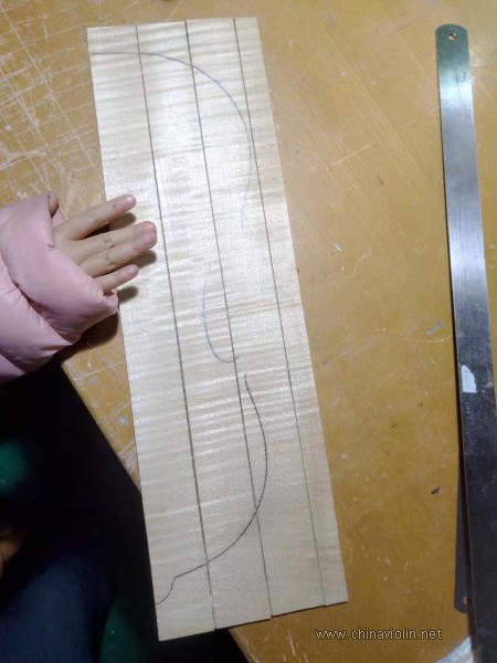

  侧板是从背板上锯下来做的,保证花纹的一致性。框锯锯这个可真麻烦,累坏了。

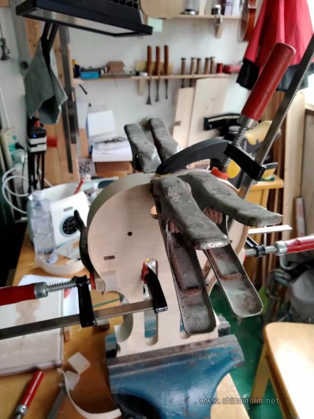

  估计木料干燥时间不够,侧板热弯好了之后,放了一天,有点复原了,二次加热弯曲。
  各种夹具都用上了,温度低了胶干的太快,操作起来手忙脚乱的。
  衬条也是热弯了两次的。
  除了面板的衬条没做,侧板看其他部位都做好了,先不脱模,准备背板和面板。

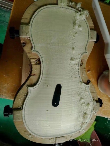

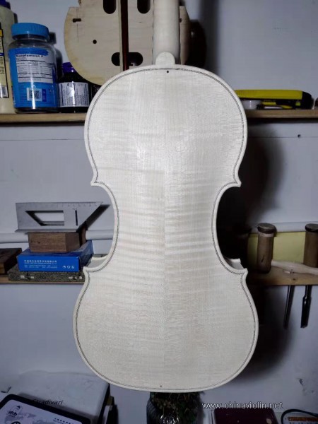

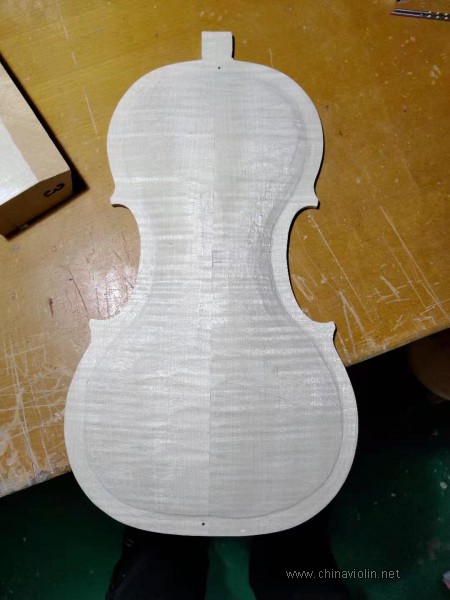

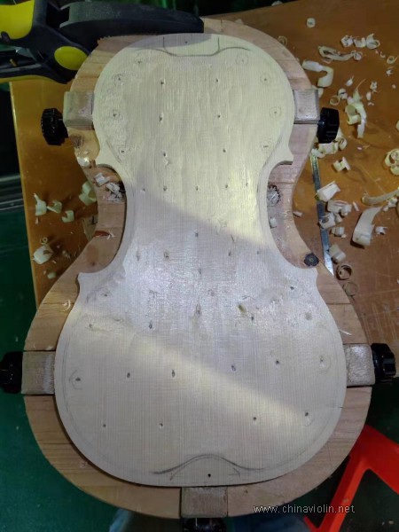

  根据侧板框,画出背板的形状。画线的时候在首尾木上钻好定位孔。画轮廓线使用的垫片没选好,背板边缘离侧板框只有2毫米多一点,不到2.5毫米,导致整体背板偏小。沿着画线将背板外圈打磨好,做好背板嵌线的平台。
  先做嵌线,再做背板的外部轮廓,使用图纸上的曲线做样板。
  背板外部基本加工好了。

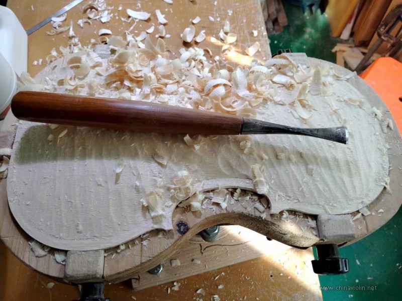

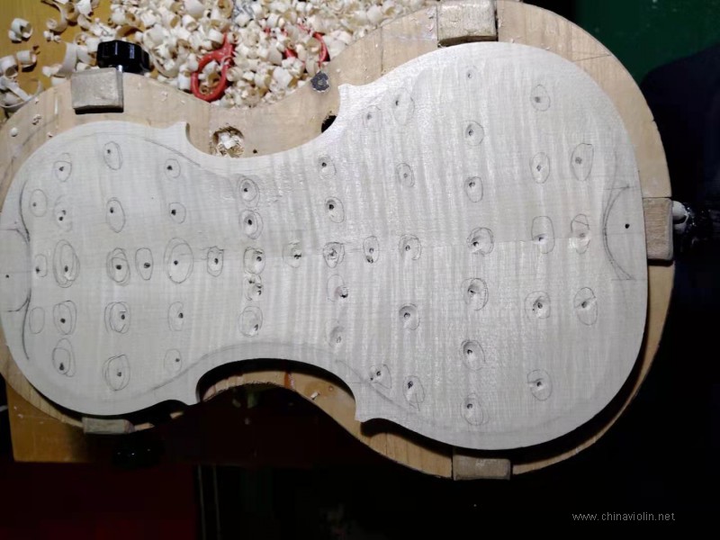

  加工背板内部
  加工到差不多了,根据图纸厚度分布,用小圆凿挖出定位,最厚的部位6.2毫米,其他部位跟图纸基本一致。确定厚度的办法我也不会,先按图纸的来吧。

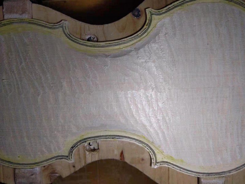

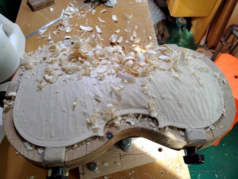

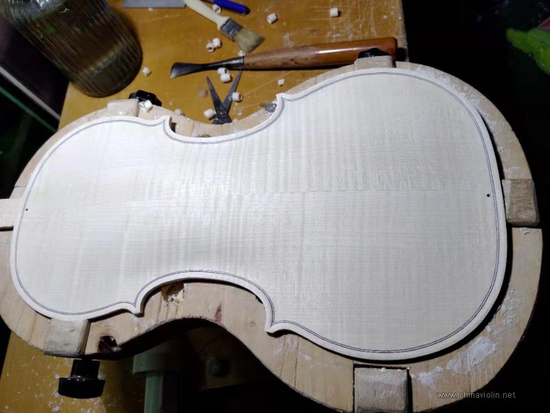

  加工面板外部。
  面板嵌线,黄色的粘嵌线的胶水。
  确定面板的厚度。

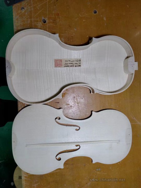

  背板和面板加工好了,先把背板粘到侧板框上,再脱模,然后加工面板一侧的衬条,并把衬条切削、打磨好。
面板的f孔和低音梁忘记拍照片了,也画了不少时间。特别是低音梁,很难和面板吻合。切f孔的过程比较顺利,这是第二次做f孔了,感觉好刀比砂纸好用多了。

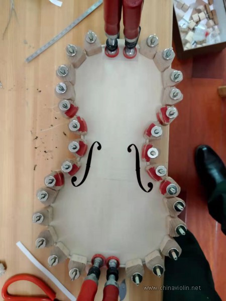

  将面板、背板、侧板框粘合。

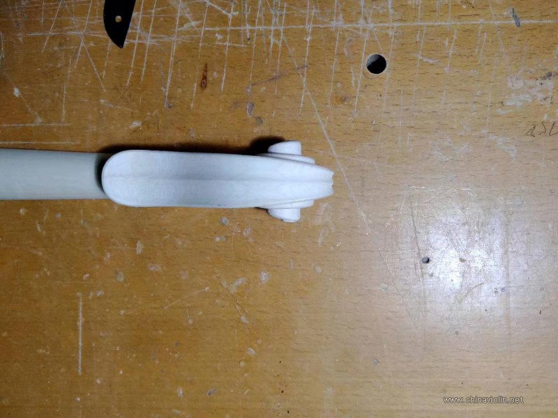

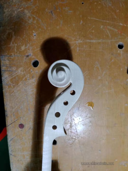

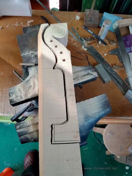

  (3)制作琴头

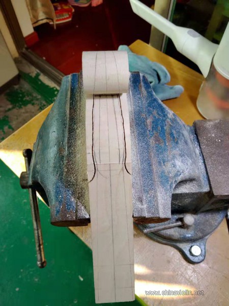

  根据样板画线,锯切下来。

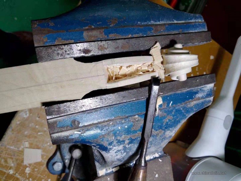

  根据主要尺寸画好各个部位的曲线,感觉大炮的弦轴盒比较宽,不知道最终做出来的效果整么样。

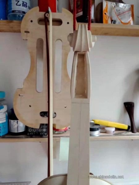

  挖弦轴盒
  中间过程没拍照片。
  弦轴盒确实比较宽大,不是很协调。准备琴头木料的时候刨过头了,导致最宽的部位只有40毫米,比图纸少2毫米。

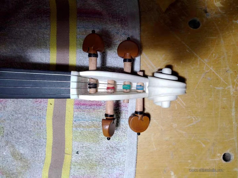

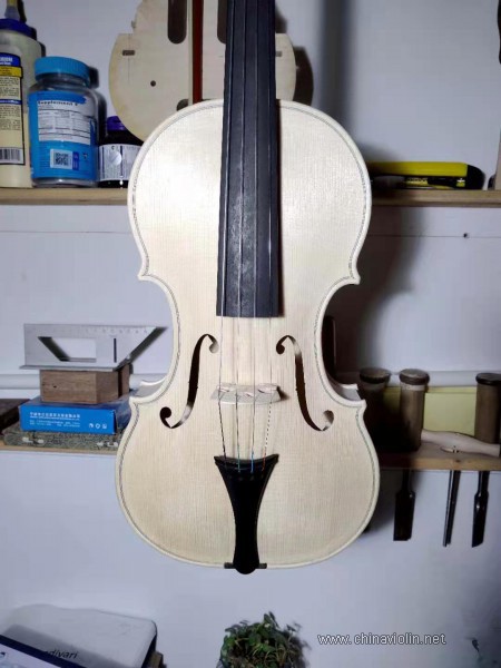

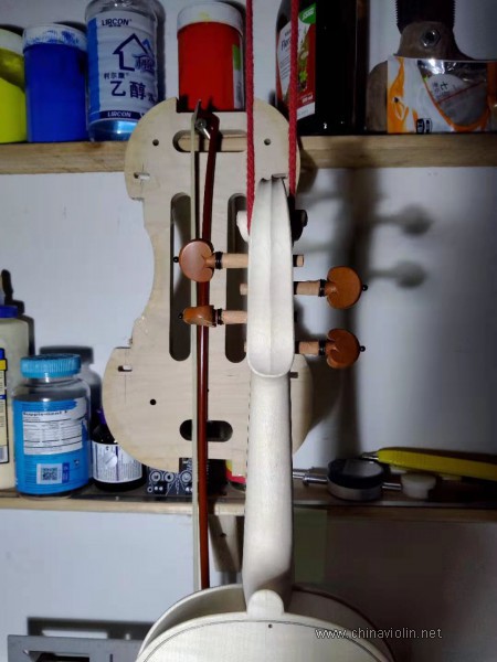

  (4)装配
  在装配琴头的过程中,琴头后仰的角度偏小,导致指板末端离面板有20毫米,但指板延长线在琴码处到面板只有26毫米,偏小了。
  装上了指板、拉弦板、弦轴、琴码和弦,拉了一下,低音振动很大,高音音量偏小,感觉声音很空洞,不知道油漆完了之后会不会有所改善。
  弦枕是牛骨磨的
  下一步准备油漆了。

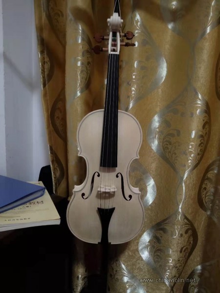

  (5)问题总结
  回顾坎坷的制作过程,结合最终的成品,总结有以下问题:
  1)面板、背板超出侧板框太少,打磨成形后只有2毫米,面板、背板下腰最宽206,上腰最宽167,整体偏小了;
  2)琴角偏短,一方面是原琴图纸上面板和背板琴角长度差别太大,不知道是按面板的来还是按背板的来,另一方面是个人感觉较短的琴角更好看,所以琴角长度定为2毫米,看起来比一般的琴角要短许多;
  3)侧板框厚度不一致,由于是自己做的,技术有限,导致薄的部位只有1毫米,厚的有1.3毫米,并且外侧板表面不是很光滑、平整;
  4)面板背板外部曲面不美观,很多地方是不是很流畅、连续;
  5)琴头安装时后仰的角度偏小,导致指板末端离琴板只有20毫米,在琴码处只有26毫米;
  6)嵌线不流畅,槽的深度和宽度不一致,锋针基本没有做出来;
  7)f孔挖的有点大了,线条不够流畅、美观。
  还有很多问题,思绪没有理清楚。琴的照片也发给认识的制琴师看了,得到了一些肯定,还是比较欣慰的。请各位提出宝贵意见,谢谢!
