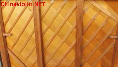

  1、外壳:垃圾全是夹板,直接丢掉

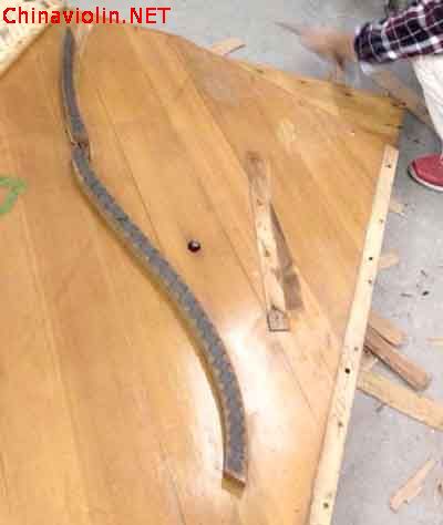

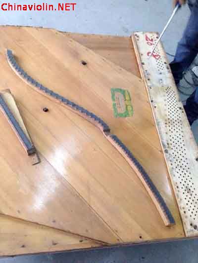

  2、实木音板:最好的钢琴的音板为阿尔卑斯云杉或罗马尼亚云杉,这是公认的最好材料,我要拆解的这一台琴音板已不容易分清雪还是白松了,因为经过几十年的干噪与陈化,颜色与偏红色,当然早年钢琴都基本上是云杉,相信它应该是云杉为主,另外要说明一下的是,我要拆解的这一台是日本琴,日本国有着号称与阿尔卑斯云杉或罗马尼亚云杉匹敌的北海道鱼鳞松。当年资源丰富小琴厂也一样可以使用这种鱼鳞松的,本台琴看春秋材的线条,唯一的感叹是当年的木材资源真丰富,该音板大面积用了1MM有三四条年轮线的木材做音板。
  3、实木键盘:早年的实木键盘都是云杉实木,和音板一样好的材料,这88个键中大面积用了1MM有三四条年轮线的木材做键盘。

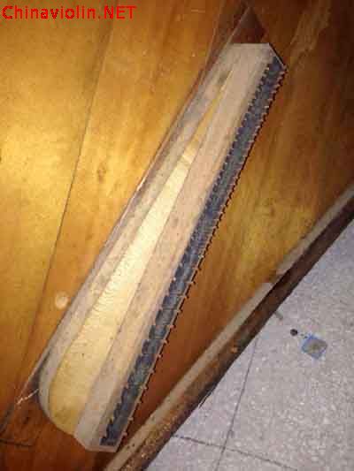

  4、琴码:钢琴也有琴码,不知道了吧!而且这个琴码很棒哦,竟然是用枫木所制,听到枫木,同学们要激动了吧,它是5-6CM的正方,它太棒了,射线超发达,生长纹细密,比我看看到有三棵树好强太多了,注意是三棵树,不是一棵树。
  5、背柱:是一些不知名的硬木,暂不没考滤到有什么用处
  6、钢板:一可以卖废铁,二可以摆在一边做装饰品。

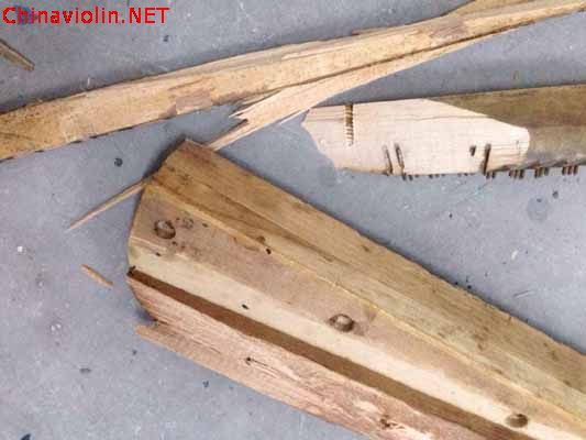

  1、音板:原本是试验性拆一台琴,希望得到超过12MM以上的音板用于制作小提琴面板,但结果只有9MM厚,它只能做提琴的音柱与音梁及修复破损提琴面板的材料
  2、键盘:我原本以为可以用于提琴音梁,但因为切割的面不一样,又打了孔,不够长,所以无缘制作提琴音梁,只能用于制作音柱与修复破损提琴面板的材料
  3、音梁:这家伙好东西,可以用于制作提琴音柱、音梁、修复破损提琴面板的材料
  4、琴码:这家伙也是好东西,可以切割做成小提琴的琴码,它做了几年年的钢琴琴码,相信做提琴琴码会有意外的收获,待近日切一块试验一下。
