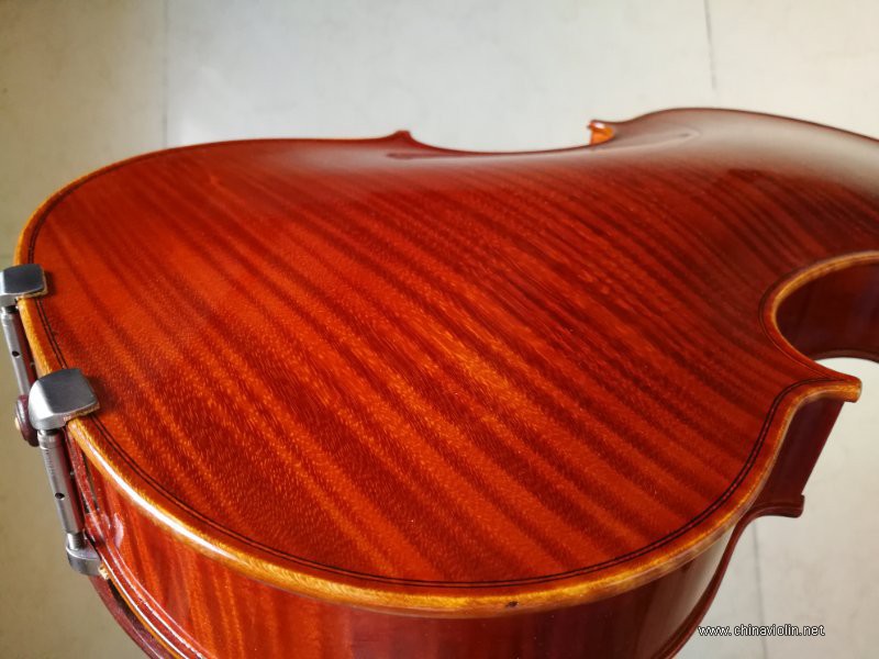

  关于独板琴,的确有木质左右不均匀的问题。古意大利琴用独幅后板的不少,斯特拉蒂瓦里甚至还同时用独幅的面板,当然这样“双独板”的琴数量不多。到现在用独幅后板的琴还是不断地被做出来。问题是,不少人把独板和拼板当一会事,左右一样处理,那么当然结果没有充分发挥手工制独板琴的优点,反而造成一些不足。
  做独板琴首先要确定哪一边的材料密度大,那么首先它就应该放在有音柱的那一边,然后假如觉得木质还是差异大,那么要在切削时把重的一边略微去掉一点,轻的部分略微加厚一点。应该说这些调整量是不大的,有时用丝表无法准确测量(因为丝表的测定接触部分只是一个点,而各点的厚度在0。1mm的精度级别时,不可能相同),所以要不断地用手指来触摸它的厚度,这要一点经验。所以说,独板不是有问题,而是制作时,要用特殊的切削方法。那么既然独板制作时麻烦,那么为什么还做它?它是有优点的:它没有中间的拼缝,永远不可能发生中间开胶的问题,这是个小提琴上常见的,修起来比较麻烦的问题。另外,独板琴也有一种古韵。当然,制作方法最重要,做的不对,那就白用了独板料了。
