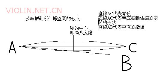

  下面進行繁複的論証: 問題牽涉到琴弦離指板的高度. 琴弦離指板的高度到底是多少為好? 有人因為琴弦太高,按弦按到手痛甚至出血.有人練就鐵手指,滿是繭,不怕痛.沒問題了嗎? 還是有問題.按弦后放手時會彈出聲音.而且我的看法,對快速按指都有影響.按5mm高的弦總比按2mm高的弦要吃虧吧. 啊呀呀,可以說是一點好處都沒. 但太低了,就會產生碰指板而發不出音的現象. 所以琴弦的高度是要在容許的範圍內越低越好.而這一條"懸垂線"就起了相當大的作用了. 網上曾有人把四根琴弦比作一隻比一隻胖的小狗.我這里借用一下.(雖然我是無論如何也想像不出振動的琴弦有邊一忽似小狗)拉g弦時可以看到弦變胖了,中間最胖的地方可達大約4mm.即振動半徑是2mm.(后面都暫時以這個數字來計算) 也就是說弦的高八度處,一定要離指板2mm以上才行.但是,對於平直的指板來說,就不止這個數了. 如果弦在振動時佔的空間是菱形的.如圖.
  2007-7/200777111023621.jpg
  那末指板祇要在高八度處離弦2mm多一點就可以了.
  但事實上琴弦在振盪時佔的空間是橄欖形的.
  2007-7/200777111133938.jpg
  所以指板僅離弦2mm,就可以看到它同弧線相交.這表示它阻礙了琴弦的振動.
  那末要離開多遠才能不阻礙呢? 因為這橄欖形的一半近似於一個標準圓上的弓形.(雖然這弧線可能不是圓,但也相差不會太多.以標準圓來說明容易點). 這樣,以弦長為320mm.弦中心到圓2mm,可以畫出一個很大的圓. 不理空弦,從第一個半音開始.,按下去后弦就同指板相交.這個交點就是大圓里弓形的一端.可以看到,表示指板的直線如果在弦中心祇離弦2mm多點,甚至3mm.這直線同圓都會有交點. 很明顯,要離弦線最近而不同圓相交的是一條切線.所以,如圖,畫出切線,可以計算了.
  2007-7/200777111449619.jpg
  大圓半徑為R, EF=2mm, 所以 OE=R-2, OA=R, OG=R+X . 直角三角形 OAG ~ OEA. 所以 (R-2)/R = R/(R+X) X = 2R / (R-2) 所以 X>2 因為R很大,所以 R 同 R-2 幾乎相等. 所以X雖大於2mm, 但幾乎等於 2mm. (同樣,如把琴弦振盪半徑定為 3mm, 那末 X 就是等於 3mm.) 也就是說,平直的指板,在高八度處必須離弦 2 倍於琴弦振盪半徑.
  這在弦中心高八度處尚可以過得去,但在再高八度處就有問題了. 按此比例計算,再高八度處就是3倍於琴弦振盪半徑了.
  所以,平直的指板是不上算的.如果指板下凹,形狀就同這個大圓的圓周一樣.那末就可達到琴弦同指板靠得最近的目的了. 以上,不完善的論証,不很精確的精確計算,但可以解釋 "懸垂線"了吧. 敬請指正.

<P>對於老先生提出的"上下,左右"振動的問題.我做了調查研究.
<P>以前看到的琴弦振動,由於是自上向下看的,看到的祇是琴弦的左右振動.
<P>所以這次橫看.自己拉動琴弦,但從鏡子里看琴弦的振動.仍然可以看到琴弦變胖了.也就是說上下也振動.
<P>老先生說的並沒錯,琴弦不會同時上下左右振動.但這是指每一次振動.而且必須是相當穩定的狀況下.我要輕輕地,把琴拉得相當平穩時,才能看到琴弦上下不發胖的.但祇要有一點風吹草動,它就失去了穩定.特別是在相當穩定時,把弓一拿開,就看到琴弦上下變胖了.
<P>我發覺振動是可以旋轉的.即由左右振動轉到上下振動.而這一現象同老先生所說的是沒有矛盾的.
<P>也就是說,從理論上說,我們拉琴,祇是橫向去拉動琴弦,所以琴弦祇應該左右振動.而實際上弓子架在弦上,就有一個向下的力,拿走,就有一個反彈向上的力,都無時不刻地在改變琴弦的振動狀態(上下左右360度轉).
<P>所以還是必須把指板做成下凹的.對不對.</P>

引用 默默的无穷动 2007-7-19 20:02
<P>其实楼主的意思是上下震动较左右震动可一忽略。</P><P>在物理上下与左右震动确实可以叠加,但是放在琴上说左右的震动确实要比上下震动要强烈很多很多。那么在这个时候上下震动是可以忽略的。</P><P>震动是椭圆形的,但是这个椭圆较扁,离心率很接近1,所以。楼主的帖子还是有道理的。</P>
引用 wcying 2007-7-20 11:38
<P>終於有高手出手了.</P><P>多謝樓上二位琴友 琴子儿 和 默默的无穷动 提供的意見.</P><P>証實了我提出的標準圓是基本附合實際的,也就是說計算方法及計算結果是有實用意義的.有了一條下凹的弧線,可以使得指板最大限度地接近琴弦而不阻礙發音.</P><P>這條"弧線"是從什么時候開始產生的呢?我猜想大概是從鋼絲弦的應用后吧.以前的弦不會那么的傷手.所以離指板遠點也何所謂.用了鋼絲弦后就變得錙銖必較了.</P><P>其實這篇貼子証實的"弧線"對製琴師都有用.</P><P>我拿到一把新琴,下凹了5mm,顯然不對.試想我即使能誇張地把琴弦降到接觸到指板端,仍然有個地方我要按下5mm才能把弦按到指板上.所以我估計是製琴師知道要有一條下凹弧線,但又不知道原理及具体數據才發生了此類問題.</P><P>所以應該是1.5mm是正確的.我在計算里說2mm,是按從弦枕到琴馬的長.但指板沒那般長的.</P><P>所以製琴師可以以這弓形高2mm,弦長320mm來定出一個圓.(是半徑R=6401mm的) 製作出一塊模板來量度指板的下凹度.就是又科學,又容易了.</P>
