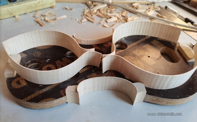

  面板及背板与侧板胶合时保证精度很重要,但实际操作容易产生较大的误差。据了解,一般有两种操作方式:一种是留有足够的余量,在全部胶合后再根据侧板的曲线修整定型、镶嵌黑白线,这样外观看上去比较规整;还有一种是面板和背板全部完成后再与侧板胶合,先胶背板,胶合时利用定位孔精确定位,甚至胶合时还保留内模板,这样精度能得到保证,但在接下来胶合面板时,尽管也利用定位孔定位,但却难以保证其他部位的精确,因为温度湿度的变化,侧板在一边已胶合的情况下还是会发生变形,以致产生面板外侧与侧板的距离不同。很想请教各位前辈老师,这个问题如何解决比较好?有什么方法和诀窍?欢迎指教,先谢谢了!
  臻美:
  木材总是会有形变只是变多变少的问题,
  二次合琴的前提下提高合琴精度你可以从下面几方面着手
  1,尽可能使用干燥充分的材料,
  2,制作侧框的时候 烤制侧框尽可能规范 接近目标轮廓 减小应力,侧框是烤出来的 不是夹出来的
  3,制作面板装低音梁时候如果采取加力音梁的话 面板本身会有形变,所以装音梁时掌握好合理施力区间别太过了;
  4,衬条不带胶与侧板配合定型,
  5,粘衬条与粘音板工序衔接紧密尽量一天之内完成
  6,不带胶 将音板与侧板 用合琴夹夹好, 仔细调整位置,然后分段拆夹子 上胶。
  慢慢来吧
  zjljl:
  我不是大湿没资格回答。我也没跟过师傅学习,自己瞎搞的,要求没那么精准。我是精准制好面背板,再精准制好侧板并出模,再力求满意的一次或二次完成胶合背板、面板,肉眼上看不出什么大问题。好处是琴面背板各部位精准对称。我也用砍伐一月到一年的新料制琴,制作前处理了一下木料,制成琴经过成品三年没发现什么问题,上月带了一把刚制的新料琴和4把10多年的老料琴到上海会琴友(陶师傅帮我买的料和试的琴),评价是新料琴声音较好。
  老杨树叶:
  我是一个业余做琴的,我的做法是在完成背板合琴后,拆除磨具,(我用的是可拆卸磨具,这样可以沾好两面的衬条,再和好背板)如果面板和侧板有点出入的话,就在面板的边缘需要往里归拢处沾上些小木条(我通常是用大号的火柴杆)来控制侧板的位置。效果还是不错的。待合琴后再将小木条铲掉。
