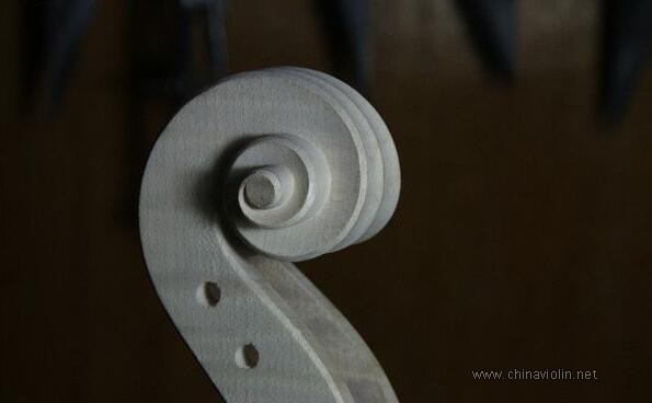

  插图由『陈祥伟提琴工作室』(天津)友情提供,与本文观点无关。
