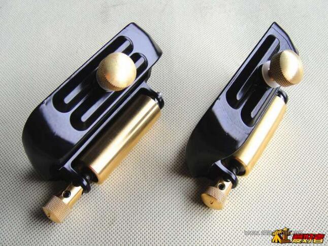

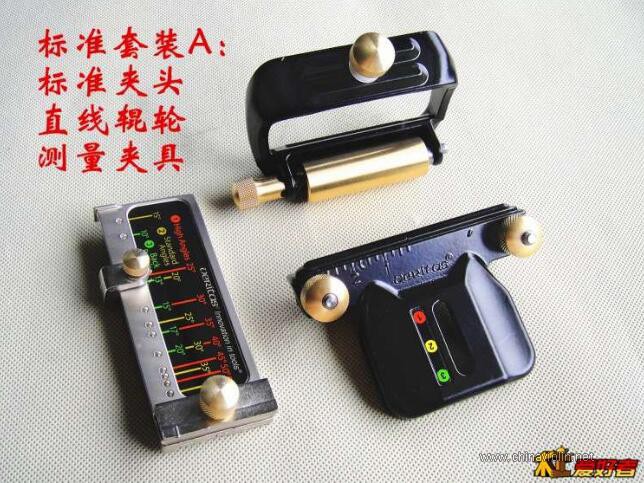

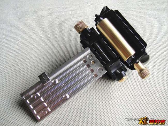

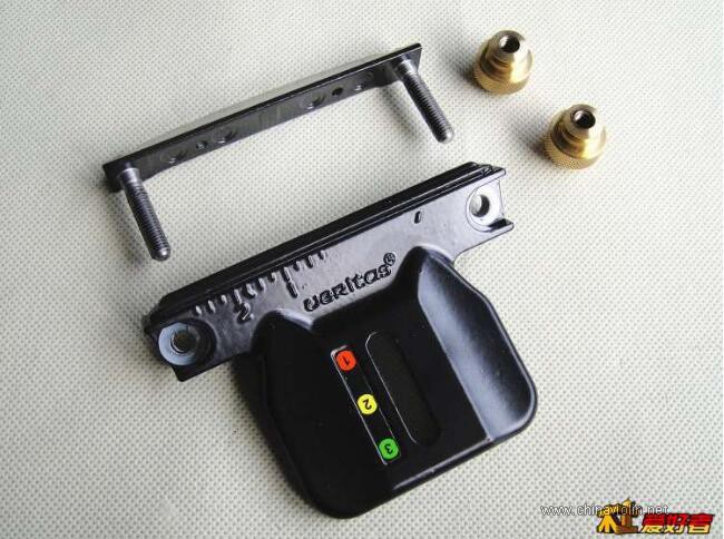

维塔斯Mark II分为三个套装,标准套装是用来磨刨刀的,带夹刨刀的标准夹头、直线辊轮支架、测量夹具。适合磨刨刀,刨刃磨出来是直刃。夹头是通过螺丝上下夹紧刨刀。

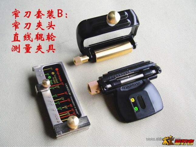

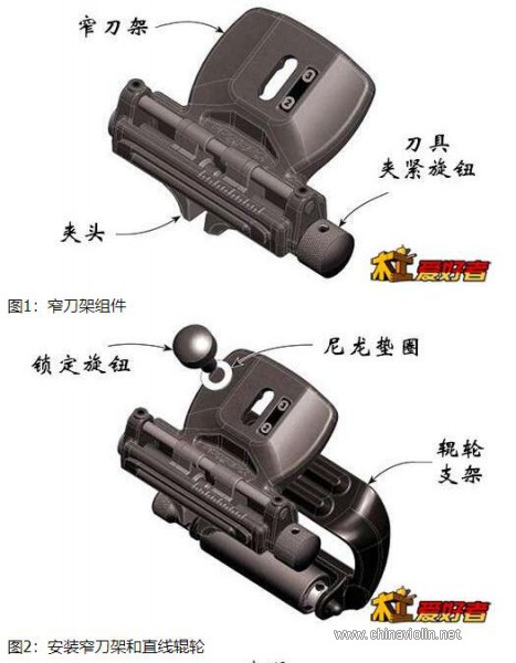

窄刀套装是用来磨凿子的,带窄刀夹头、直线辊轮支架、测量夹具。由于凿子较厚,因此夹持方式与上面的刨刀夹头不一样,是通过螺丝拧动夹头,左右夹紧凿子的。

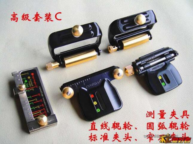

高级套装:含直线辊轮、圆弧辊轮、标准刨刀夹头、窄刀夹头、测量夹具,刨刀凿子都可以磨,还能磨圆弧刃刨刀。

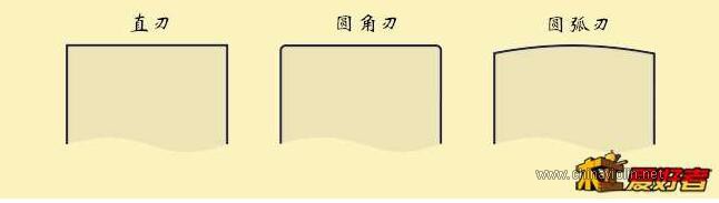

刨刀直刃、直刃倒角、圆弧刃,直刃会在木料上面留下刨削的痕迹,因此通常需要倒角使用。圆弧刃适用于擦刨或者说刮刨啥的,刨削方向是垂直于顺纹(不是横纹,横纹刨削要用低角度刨),可以直接将木料纤维切断而不会带起纤维造成毛刺啥的。

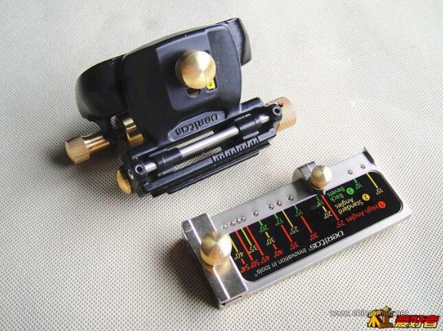

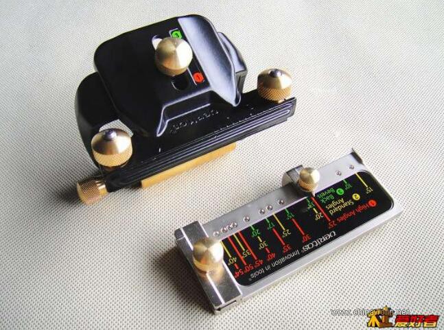

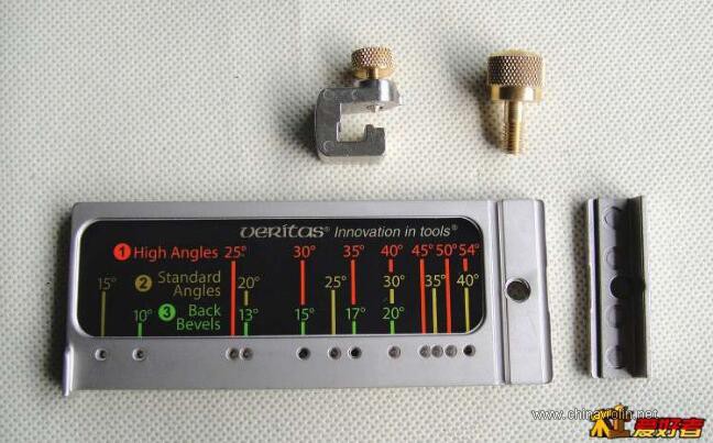

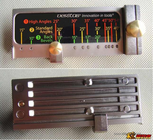

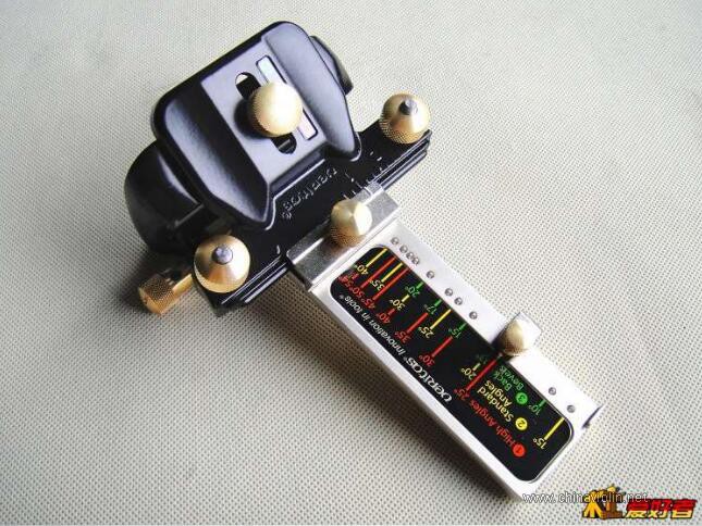

测量夹具

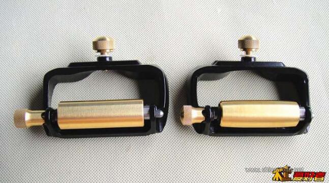

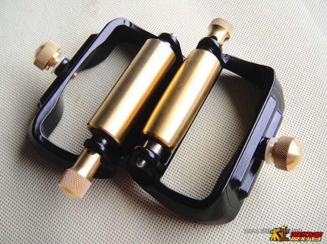

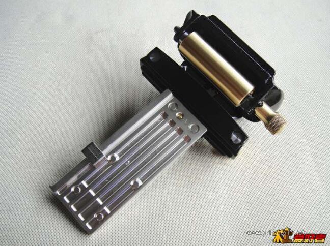

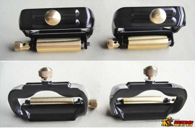

直线辊轮和圆弧辊轮
标准刨刀夹头拆解,拧螺丝的时候注意同步,不然会卡住

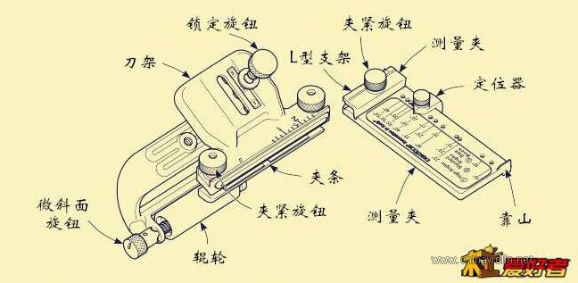

标准磨刀器套装
图1:Mark.II磨刀器组件

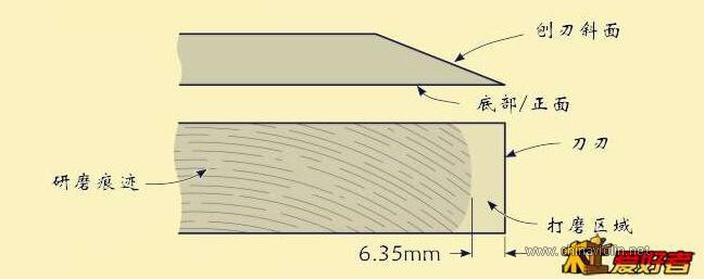

由于刀刃基本上是两个光滑平面的汇合点,因此在研磨刀刃斜面之前,首先需要确认的是刀具靠近刀刃的正面/底部区域都是完全光滑的。
一个简单的打磨新刨刀的方法是用800或1000目的水磨石研磨,只有当刀具非常宽的时候才需要使用粗一点的磨石,比如说250目。没必要将刀具整个平面都磨光,尤其是对于刨刀来说,只需将刀刃附近区域磨光即可。在这打磨过程中,务必确保刨刀面平整,否则可能弄豁刨刀面或者产生不必要的背斜面。刨刀背面打磨好后,用4000或8000目的磨石进行抛光。
图2:刀具正面打磨

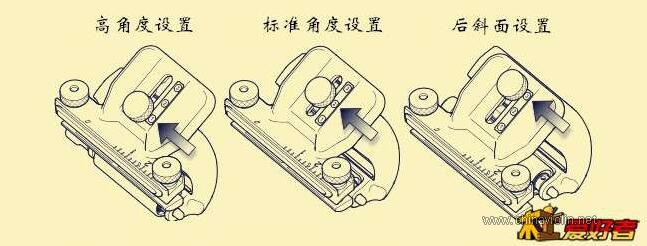

Step 2:设置磨刀器

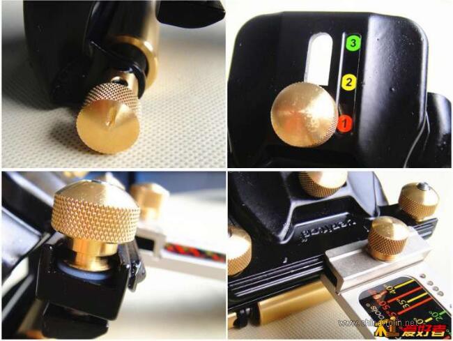

磨刀器可设置三种斜面角度模式。分别用数字和颜色进行了标志,方便使用(如图3)
位置1:红色,高角度
位置2:黄色,标准角度
位置3:绿色,背斜面
松开刀架的锁定旋钮,将刀架举起并滑到需要的位置。例如,当研磨角度为15~40°时,将刀架设置到②(黄色)的位置。

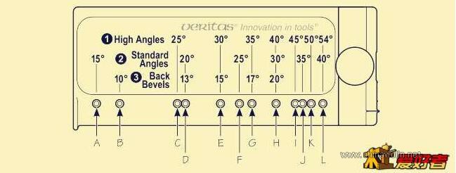

你可能会注意到标记在测量夹上的斜面角度有明显的重叠,这并不会影响使用或者设置,除非你的刀具非常短(如平头凿),而这类刀具在高角度模式下不大可能需要较低的斜面角度。
Step 3:设置测量夹
测量夹可以确保刀具处于刀架中心并且垂直,设置合适的刀具突出长度以达到想要的斜面角度。

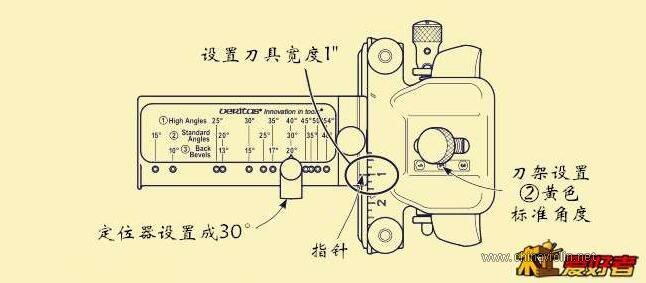

将测量夹滑入刀架前面的燕尾槽中。将测量夹夹头顶部的指针指向刀架顶部的刻度,数值为刀刃宽度(如图4)。用手指将测量夹的夹紧旋钮拧紧。注意不要拧过头了,当从刀具上滑开的时候,测量夹需要有一定的上下活动空间。
将测量夹定位器设置在需要的斜面角度,并与选择的刻度对齐。图4中测量夹定位器设置为刀具宽1英寸、斜面角度30°,用的是②(黄色)标准角度模式。
图4:测量夹安装

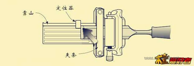

将磨刀器倒转,滑动刀具使其紧靠着测量夹靠山,并且使刀刃刚刚接触到定位器(如图5)。刀具必须处于磨刀器的正中心。最终研磨出来的斜面角度会很精确,并且刀刃与刀具侧面相互垂直。用手缓慢的将旋钮拧牢固。夹条必须平行于上面的夹头,以有效的固定刀具。
图5:刀具安装
松开测量夹的夹紧旋钮,将测量夹从刀架上滑开,检查夹条旋钮是否仍紧密,以避免刀具在研磨过程中产生不必要的晃动。

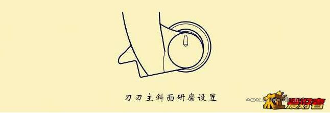

将刀具和磨刀器在磨料表面前后滚动,直到形成令人满意的斜面为止,确保下压力主要施加在刀具的刀刃上。由于斜面角度主要靠辊轮维持,因此务必保持与一直与磨石接触。如果辊轮被举起离开了磨石,那么刀刃的斜面角度要比设置的更高一些。
主斜面的长度至少为1/8"(3.2mm)。

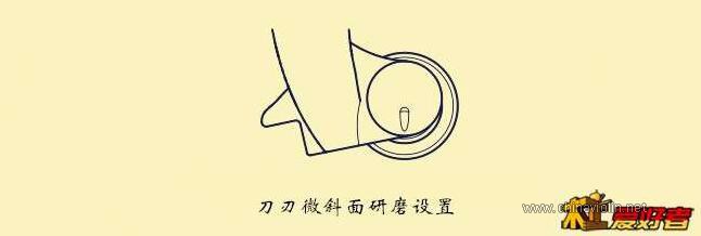

Step 5:微斜面研磨

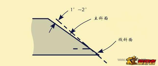

该磨刀器的一个特点是可以通过在刀具主斜面上增加一个微斜面(次斜面),从而方便快速的获得更锋利的刀刃。刀具上光滑的微斜面可以产生和斜面整体研磨相同的效果,因为在切削过程中只有刀刃本身起作用。而微斜面研磨只需磨掉更少的钢就可以快速的获得锋利的刀刃。将微斜面旋钮调到在6点钟方向,就可以在主斜面上获得高1°~2°的微斜面。
图8:微斜面/次斜面
图9:微斜面研磨设置

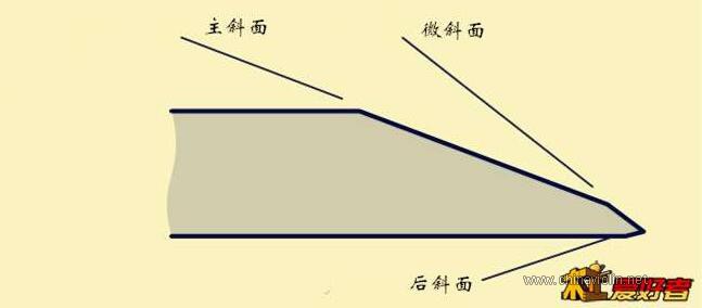

背斜面

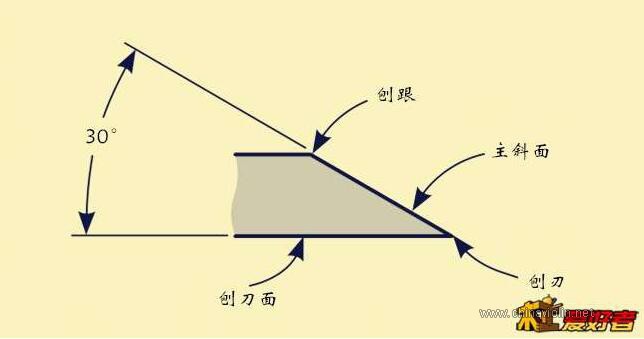

图10:刨刀斜面
背斜面是应用于刨刀背面的低角度斜面。使用后斜面的原因主要有两个,这取决于刨刀及刨削类型。
对于刨刀刃面朝下安装的台刨来说,其刨床角度为固定45°,背斜面可以提高有效切削角度。当对付高度矫揉的木纹或者逆纹的时候,更高的切削角度非常有用。背斜面角度需要根据实际情况确定大小,下面这张表可作为参考。

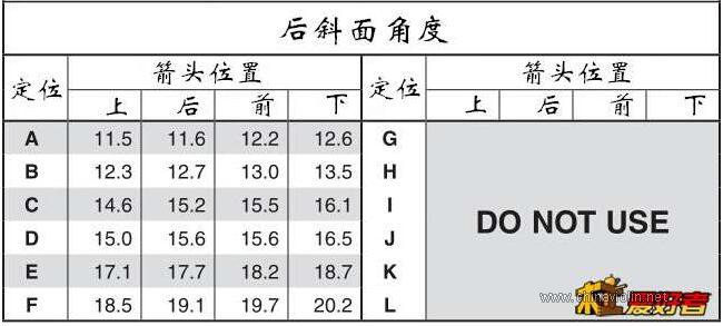

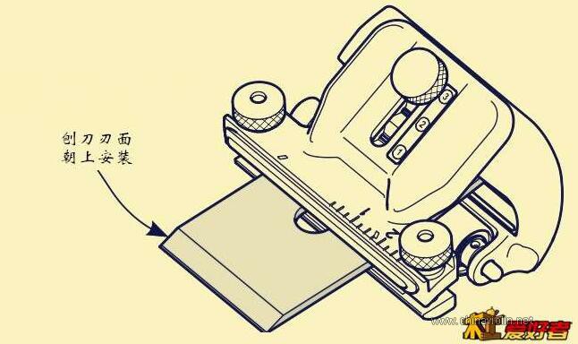

磨制10°或更高的背斜面,只需将刀架设置在③(绿色)位置,并且将测量定位器对准③(绿色)的刻度。刨刀安装为主斜面朝上安装(如图11所示),微斜面旋钮指向12点钟方向。
图11:背斜面研磨模式
背斜面的长度不宜超过1/32"(0.8mm),在磨料表面轻轻的擦几下就足以达到想要的效果。较大的背斜面并没有优势,并且会从微斜面上磨掉更多的材料,如有必要可将背斜面磨掉。
重要提示:在背斜面研磨模式中,标示的斜面角度取决于刨刀厚度,测量夹校准的刨刀厚度为1/8"。刨刀厚度对斜面角度没有太大的影响,3/16"(4.8mm)厚的刨刀,其斜面角度误差小于1°。
磨制9°的背斜面时,只需移除测量夹定位器,并以测量夹末端作为参考。移开定位器前,先松开测量夹夹紧旋钮,收回测量夹,然后将定位器从测量夹滑出。重新安装测量夹并拧紧夹紧旋钮。

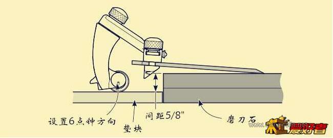

对于磨制小于9°的背斜面,只需将微斜面旋钮调到6点钟位置,并在辊轮下面使用垫块(见下表间隙要求)。垫块可用硬木块制成,垫块的顶部与磨料表面的平行非常重要。如果不平行的话,背斜面将会倾斜。一旦设置好了,标记并保存该垫块以便将来使用。垫块会限制磨刀器的行程,只能进行短距离的移动,然而,这并不是重点,因为1/32"(0.8mm)的背斜面已经足够了。
间隙  背斜面角度  定位器位置
5/8"  8.5°   ①(红色)高角度45°
5/8"  7°   ①(红色)高角度35°
5/8"  6°   ①(红色)高角度30°
5/8"  5°  ①(红色)高角度25°
5/8"  4°   ②(黄色)标准角度15°
13/16"  3°  ①(红色)高角度30°
13/16"  2°  ②(黄色)标准角度15°
注意:间隙是指垫块与磨料表面之间的距离,垫块的厚度取决于磨料的厚度。
图12:低角度背斜面设置

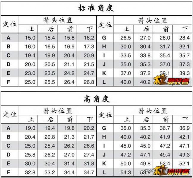

表1表示在三种模式下(标准角度、高角度、背斜面),每个测量夹定位器可以磨制的斜面角度。
表1:通过调节微斜面调节旋钮获得其它角度

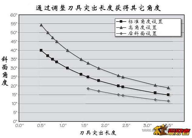

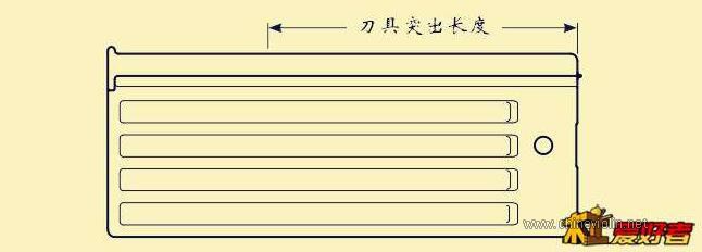

同时,可根据表2设置合适的刀具突出长度,以磨制想要的斜面角度。从测量夹边缘开始测量长度,并在夹具底部划线,将刀具的刀刃与标记线对齐即可。
图14:测量刀具突出长度
表2:通过调节刀具突出长度获得其它角度

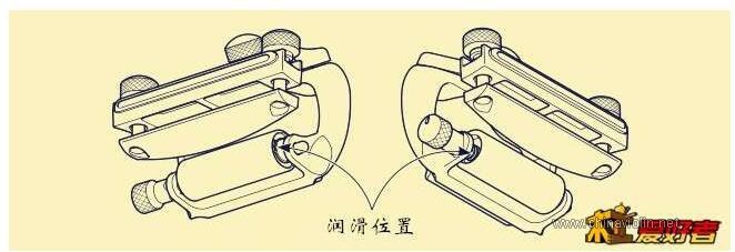

磨刀器需要定期润滑。磨刀器的加工公差很紧密,以保证尽可能的精确和耐用。由于使用过程中,磨刀器暴露在水和磨料颗粒中,细颗粒会渗入到辊轮和偏心轮之间,影响操作的平滑性。
建议用水冲洗辊轮,干燥后用润滑油对辊轮连接部位进行润滑,如图15,每使用几次进行一次保养。用手指转动辊轮,以确保润滑油能在里面扩散开来。由于研磨过程中产生的颗粒最终也会弄脏夹紧旋钮等,因此也需要定期清理和润滑这些配件。

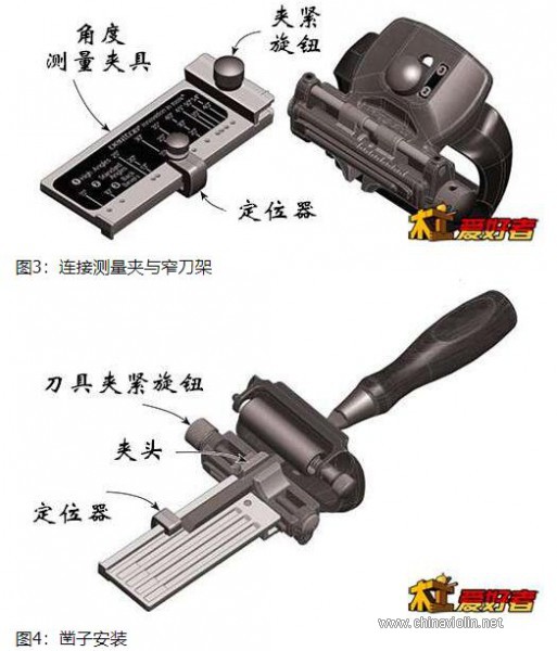

窄刀磨刀器的使用说明与标准套装基本一致。
窄刀磨刀器套装
