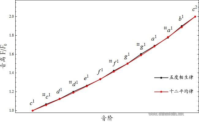

  纯律是于五度相生律用以构成的第二分音和第三分音之外,再加入第五分音来作为生律要素,构成和弦形式。这样便产生了七个基本音级。根据纯律相生律中的基本音级的音高关系,又不同于十二平均律和五度相生律中的基本音级间的音高关系。它的EF、BC之间的半音比其他两种律制的半音要大。全音的情况有两种:CD、FG、AB为大全音,和五度相生律中的全音相等,比十二平均律中的全音大。ED、GA为小全音,比其他两种律制的全音都小。
  前面简略地谈到了各种律制产生的方法和结果,但为什么用不同的方法定律就会产生不同的结果呢?为了说明这一问题,现以e1为例,用纯律和五度相生律的定律方法来进行一次计算。我们已知纯律是以复合音的第二分音、第三分音和第五分音作为生律要素的,也就是说纯律大三度的振动数比应是5/4。已知振动数比,再由振动数比求得音的振动数是很容易的。
  五度相生律是以复合音的第二分音和第三分音为基础,按照纯五度(3/2)的关系连续相生而得。关于十二平均律,我们已知它是将八度分成十二个均等的部分而成,因此,除一度和八度外,其他各律的音高与纯律和五度相生律皆不相同。
  三种律制在实际的应用上各有长处,五度相生律是根据纯五度定律的,因此在音的先后结合上自然协调,适用于单音音乐。纯律是根据自然三和弦而定律,因此在和弦音的同时结合上纯正而和谐,适用于多声音乐。但随着多声部音乐的发展,转调的频繁,加上键盘乐器在演奏纯律上的困难,因而受到很大限制。十二平均律在音的先后结合和同时结合上都不是那么纯正自然,但由于它转调方便,在键盘乐器的演奏和制造上有着许多优点,因此近百年来被广泛采用。
