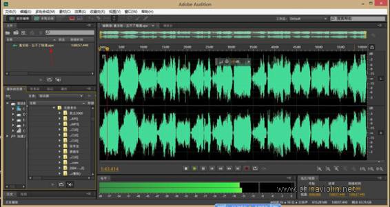

调音软件或调音器的不好之处在于,是实时计算麦克风上的频率,而且麦克风上采集到的声音往往是基音,泛音,背景噪音混在一起,可以说各种频率的声音都有,所以得到的结果是不准确的。而且显示也很不稳定,数值老是跳来跳去的。
如果能录下一段稳定的声音,分析它的频谱(也就是在各个频率上的分布),应该就能得到一个很准确的结果。很多软件如Adobe Audition能够做到。
整个流程很简单,就是用慢弓稳定地拉一个空弦,录下来,选取一段声音(不要选到开始和结束时不稳定的声音),点分析->频谱分析
然后调音,再分析,在调音,直到接近需要的频率为止出了分析图后,可以看到第一个峰值就是基频,后边的波峰都是一些泛音,把鼠标移到第一个波峰上,左下角状态栏上就可以看到当前鼠标位置所在的频率,不过这样看精度很低,最小刻度是40HZ。不要紧,状态栏的第二格已经直接显示了基频的准确数值,但有时候基音不明显,得到的是一个泛音的数值,因此需要前面的方法来检验。
理论上说,这种方法应该是非常准确的但理论归理论,实际上为了检测这种方法是否真的准确,我测了下调音软件所发的声音和一个调音器所发的声音误差应该是很小的

1,捕捉G弦声音时,由于so的基础频率本来就低,导致泛音的间隔都很小,整个频谱比较混乱。分析的时候很容易得到一个泛音的结果为了减少泛音在其他弦上的共振,可将其他三条弦轻轻按住,这样捕获的声音就很容易得到一个正确的结果总的来说G弦用这个方法还是很难调的,需要反复尝试,这个方法只是给初学者使用,调好音后就要锻炼自己的耳朵,耳朵才是最好的调音器
ps:这个方法是为了增加有效的练习时间,请不要依赖于这个方法,应尽快听同音,
8度,5度,然后直接调音
ps2:分析之前一定要先降噪,准确率大大提升
ps3:这个软件可能会有点误差,因为我测了一下我的音叉,居然是445,然后你点菜单生成--音调,好家伙,可直接生成各种声音,于是生成一个440,测一下,还是445。
