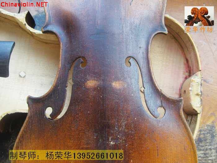

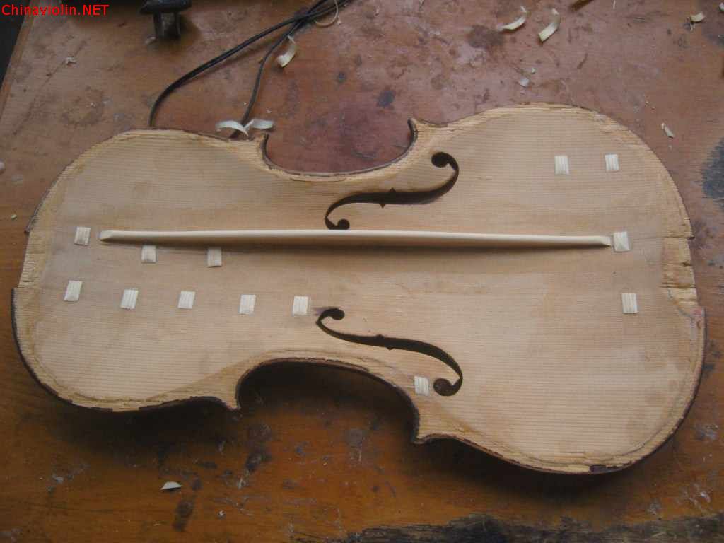

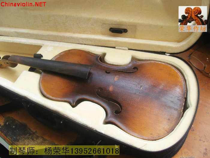

修理中的一把老琴

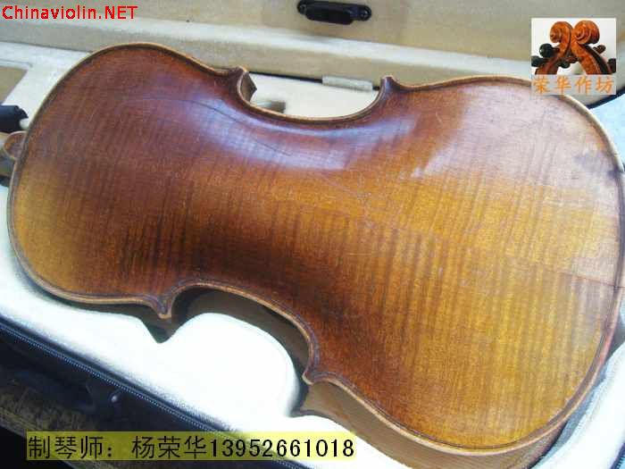

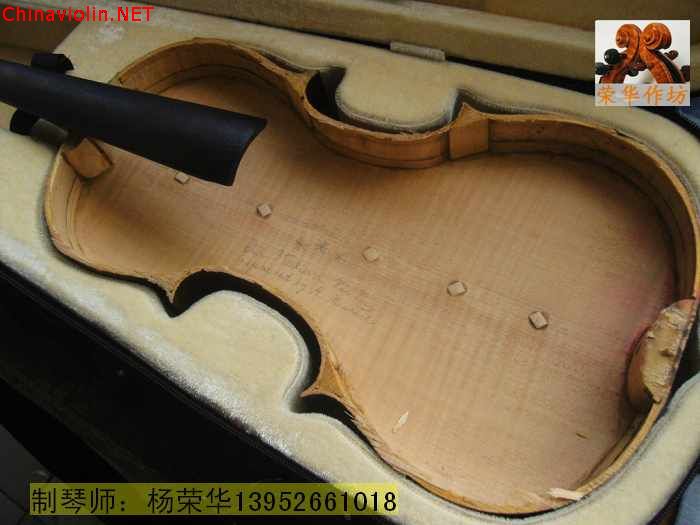

老琴也有不打木钉,木钉主要是防中缝开胶,新琴有的也打的,那是对拼接的缝没把握,防开胶才打的。

杨老师:好多年以前的琴才喜欢在底板上打上木钉?木钉的作用是什么?祝杨老师修复成功!
引用 杨荣华 2011-10-15 21:51

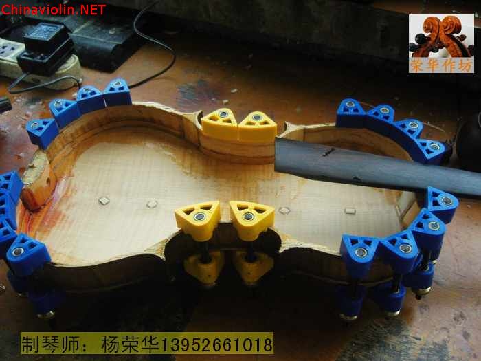

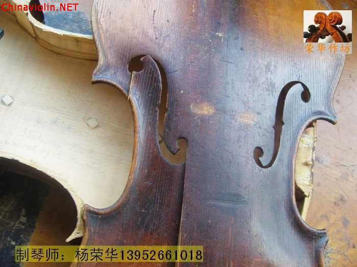

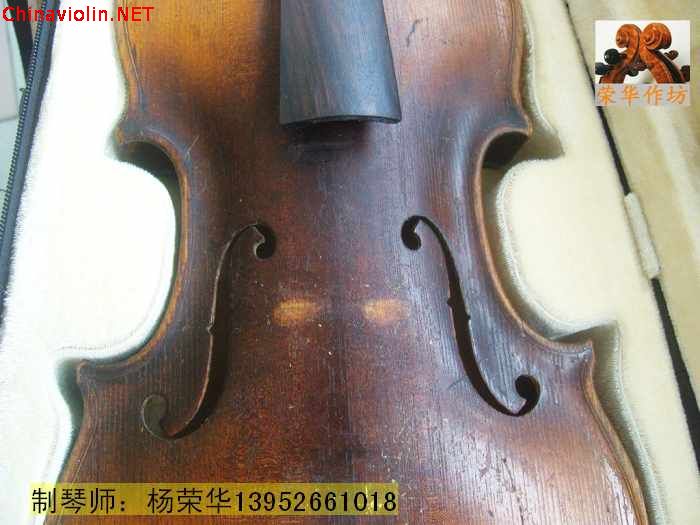

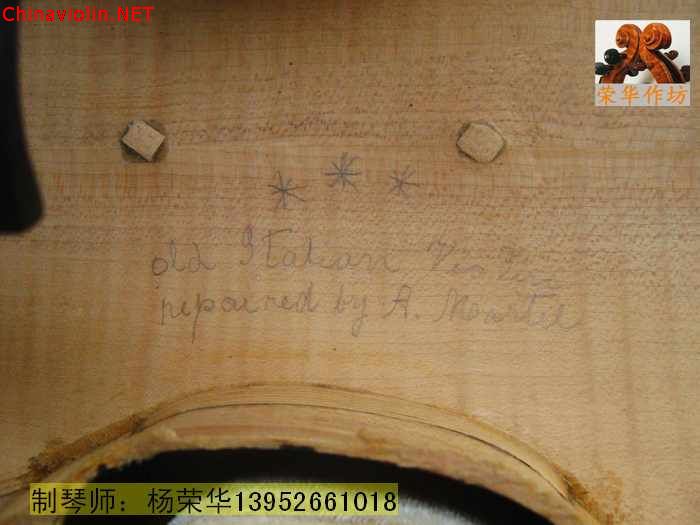

neo_img_snv88347.jpg <br/> snv88355.jpg <br/> snv88356.jpg <br/>

请问杨老师,打木钉的就是手工制琴吗?
引用 杨荣华 2011-11-23 11:14
你好,你讲的打木钉是指定位梢吗?单从定位梢是不能保证是手工琴的。我见过定位梢作假的。
引用 月与海 2011-11-25 22:58
  哦,谢谢, 在底板的中缝处一共有四个木钉,间隔约八.九厘米,是不是定位梢呢?
引用 月与海 2011-11-25 23:05
不好意思, 还想请教杨老师两个问题:1.指板厚度有标准吗?有的文章说不超过5mm,可我看见有的名贵琴指板也超过5mm的.   2.f孔长度宽度有没有定数?我没找到相关文章,一直有些迷惑,恳请杨老师抽空指教,谢谢!
引用 杨荣华 2011-11-26 17:48
底板的中缝处那不是定位梢,那是防开胶的。指板厚度你指是边厚吧,这厚度一般我做5.5mm。f孔长度上叶尖到下叶尖一般7.15至7.2mm。宽度7mm。
