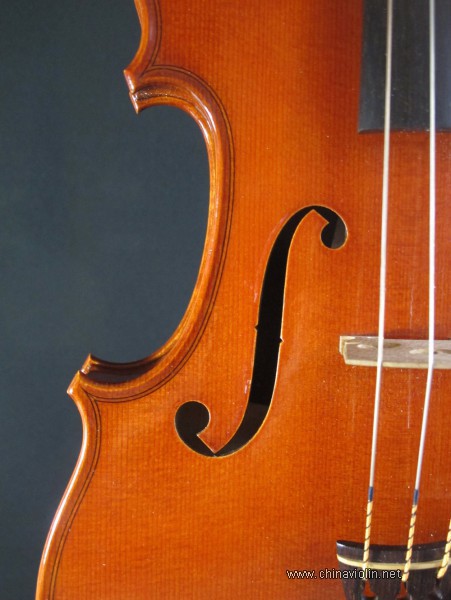

插图由『北京杨金龙提琴』(北京)友情提供,与本文观点无关。
