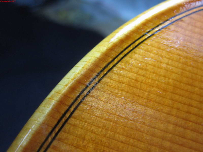

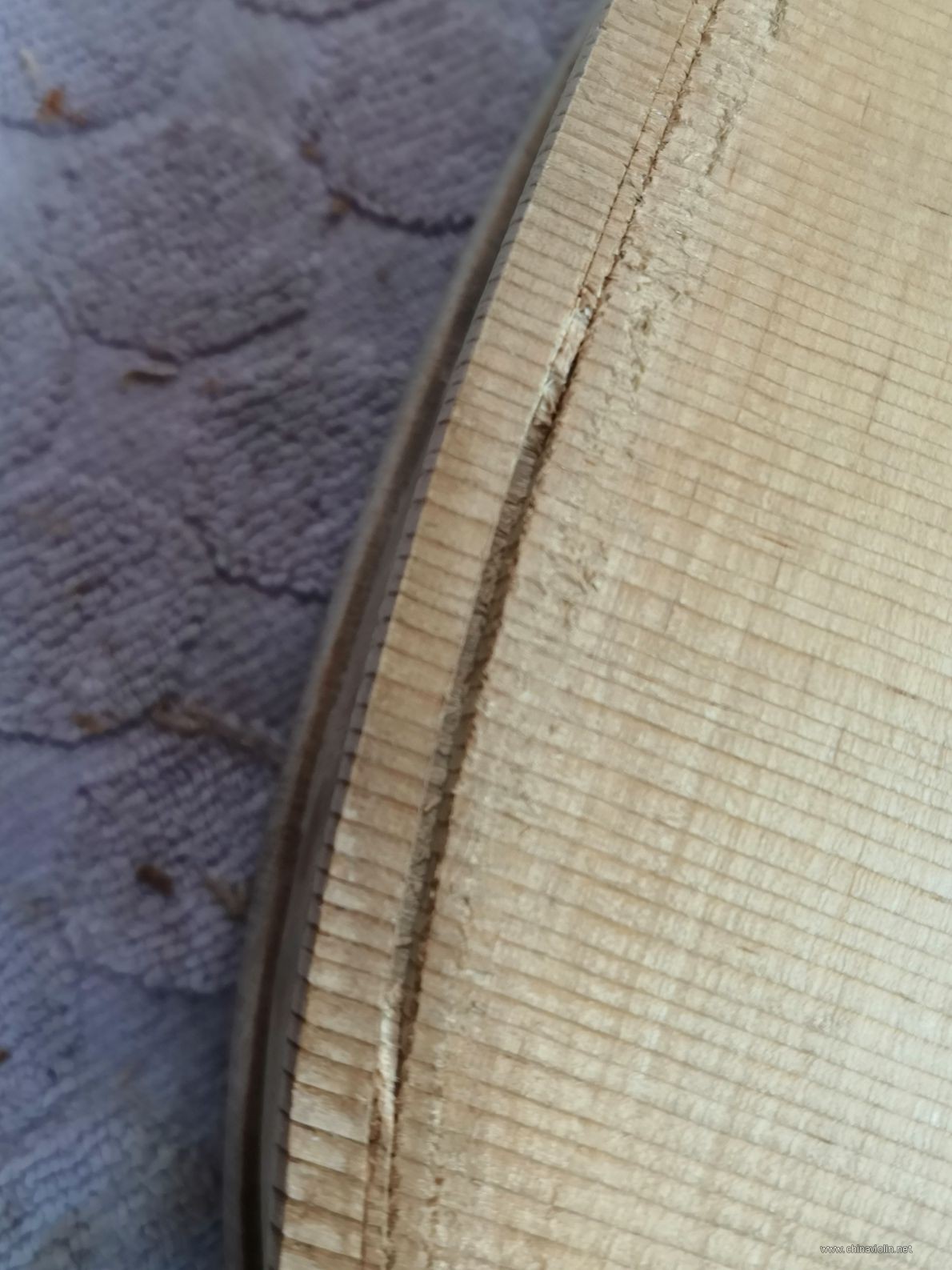

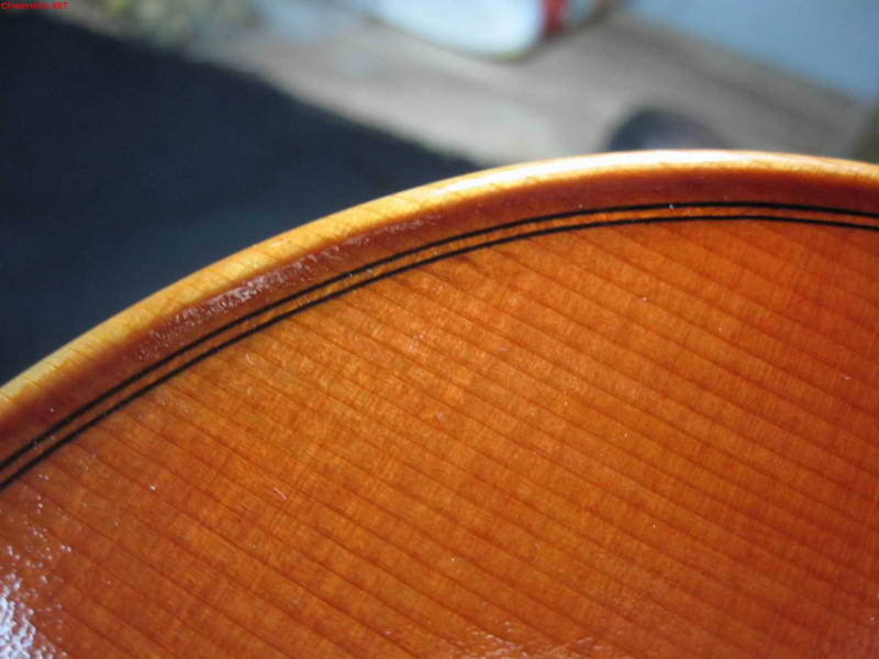

很简单,看嵌边的木纹是否与面板的走向一致,如是,则为画上的。
这么判断对的,划线只要划两黑线,中间的白线不能划的,所以仔细看中间白线,如跟面板年轮线在同一线上,就是划线的。我上面的照片照得很清晰了。
正好手上在制作这道程序拍了几张底和面板的照片,相信大家会从音板年轮上看清楚。

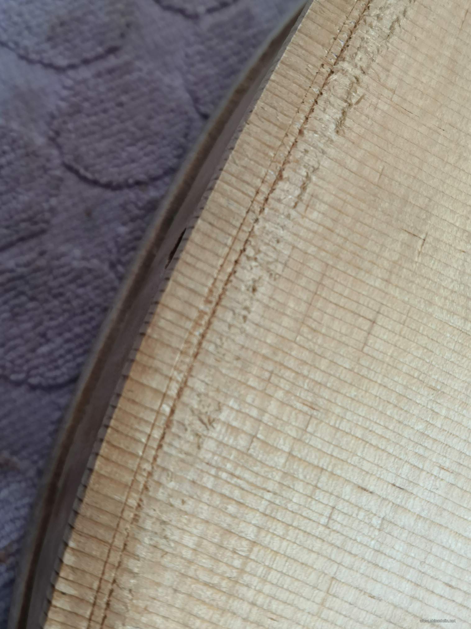

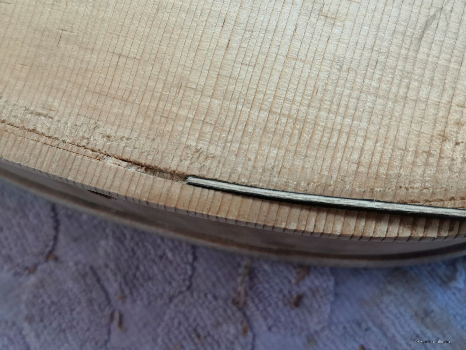

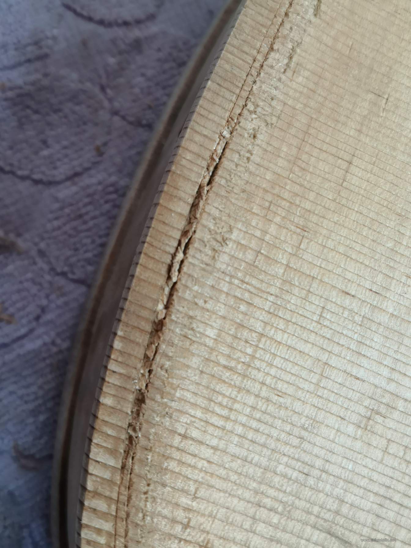

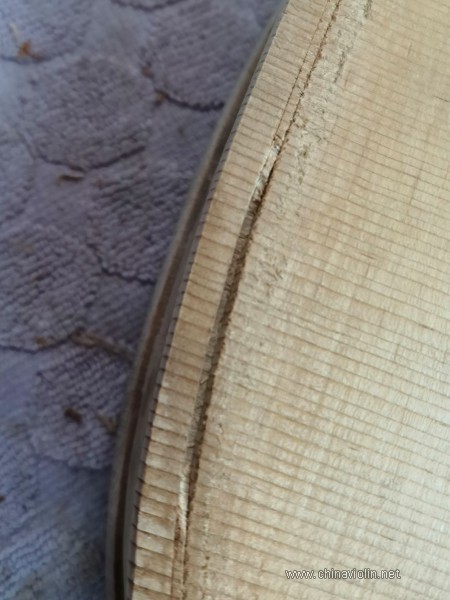

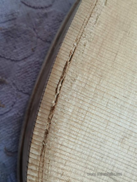

引用 杨荣华 2013-9-15 06:33
<div class="quote"><b>以下是引用<i>荷锄晚归</i>在2013-9-9 19:22:00的发言:</b><br/>很简单,看嵌边的木纹是否与面板的走向一致,如是,则为画上的。 </div>
<p></p>荷老师讲得很到位。 img_0028.jpg <br/> img_0030.jpg <br/> img_0032.jpg <br/>

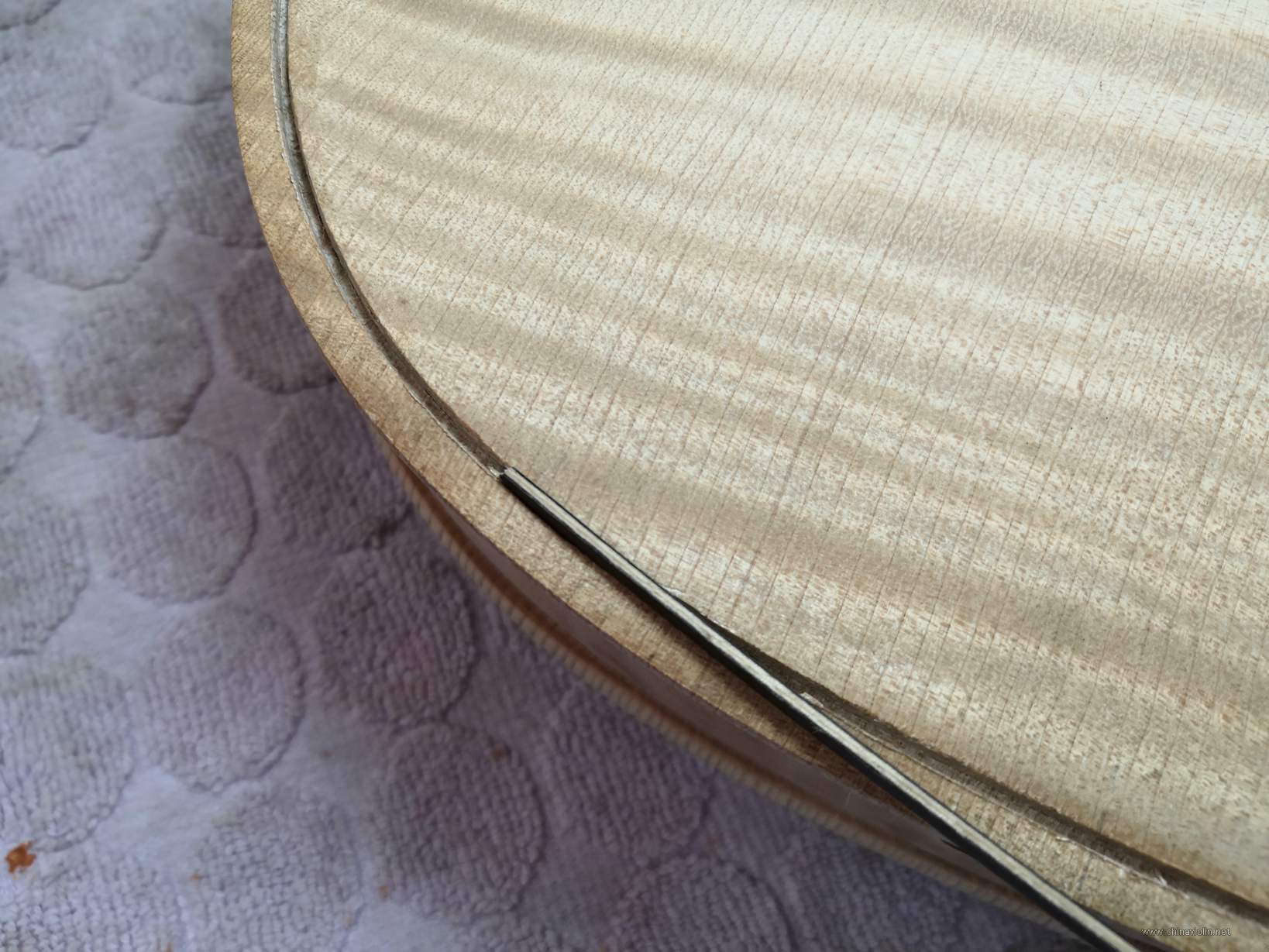

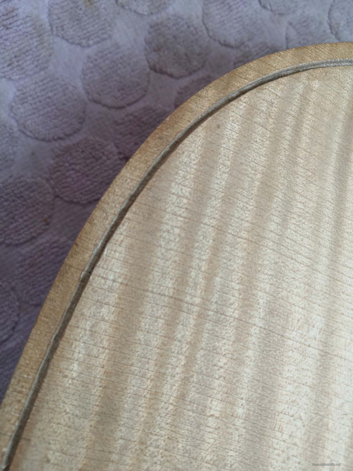

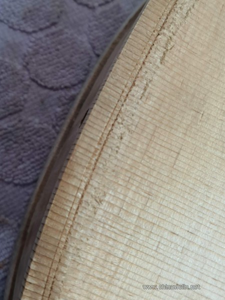

引用 杨荣华 2020-10-10 07:43
正好手上在制作这道程序拍了几张底和面板的照片,相信大家会从音板年轮上看清楚。 IMG_20201010_072721.jpg IMG_20201010_072750.jpg IMG_20201010_073047.jpg IMG_20201010_073153.jpg IMG_20201010_073258.jpg IMG_20201010_073316.jpg
