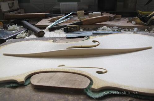

  提琴低音侧有低音梁,其作用非常重要,不但要软硬合理,重量也要合适。合理的意思是低音梁和面板在琴弦和琴码作用下,不能太硬不振动,又不能偏软甚至变形。还要上下刚度均衡!左右位置合理。重量也要合适意思是低音梁不能偏轻发飘发空,也不能太重抑制振动。所以面板和低音梁匹配是好提琴首要条件。所以安装调修低音梁是非常有技术含量的工作。在北京的提琴作坊和工厂,安装调修低音梁都是由专人负责,不管其它工序。基本上不存在面板和低音梁匹配的工作工序。只有琴板和低音梁由一人制作,并且他知道如何匹配面板和低音梁,低音梁安装调修才可能到位!因此,只有少数个人提琴制作工作室,提琴由1-2人制作时,并且制作者掌握匹配面板和低音梁技术,才可能比较稳定的控制提琴质量。打个比方,安装调修低音梁都是由专人负责,不管其它工序,就像抱着冲锋枪扫射,琴板和低音梁由一人制作相当狙击手射击,两种射击的命中率可想而知!
  既然面板和低音梁有匹配关系,自然就有匹配方法。我的方法是用琴板定音方法先把琴板制作的相当均衡合理,先开f孔再安装低音梁,然后还是用琴板定音的方法调修低音梁与面板的匹配,把低音梁逐渐制作到位。然后利用先粘贴面板和琴头的工序,在没有粘贴背板的情况下,通过敲击帯琴头和侧板半成品提琴的面板找出可能有问题地方,再次调修面板局部达到接近自己的标准。最后粘贴背板。我的朋友有用先把面板制作的些微厚一些,开f孔后安装调修一个完美的低音梁,然后敲击面板找问题,不再动低音梁,而是去掉面板有问题的部分。我把这两种方法称为“以板配梁”和“以梁配板”。即使这样,提琴完工后也不是感觉只只提琴低音梁都完美,低音梁偏大、重、硬的可以从f孔处进行调修。低音梁偏小、软的则需要更换!因为更换低音梁非常麻烦,我的经验教训是低音梁应该制作的些微偏大、重、硬一些。我认为,应该由低音梁承担大部分纵向压力以使面板应力减少才能产生良好的高音,同时保证面板横向振动有足够的弹性和力度才能产生优良的低音,而这些都是低音梁的功能。
  需要注意的是,小提琴低音梁应该琴码左码脚下方,也就是低音梁纵向中心在f孔小孔处,据提琴纵向轴线约等于15.7mm,这一尺寸要求f孔小孔最小间距尺寸不得小于38mm。现代小提琴这一标准尺寸为42mm。不能不说这是安装低音梁的尺寸需要!
