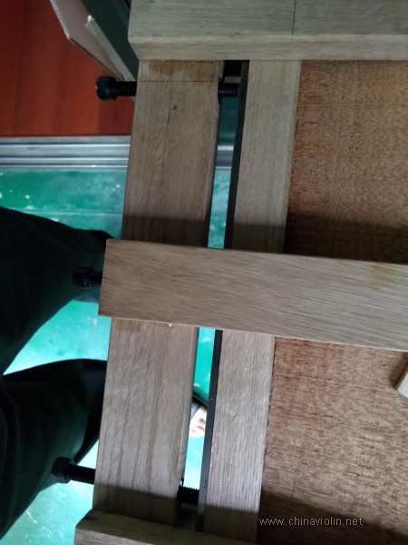

  看了刘兆军老师的帖子,刘老师分享了自制拼板工具的具体结构和尺寸。上次做琴,拼板过程大费周章,手上又没有好用的夹子,于是决定仿制一个拼板专用夹具,并加以验证。
  网上买了尺寸相当的白橡,手工锯、刨成合适的尺寸,用大猩猩木工胶水粘合,历时一周,终于做成了。

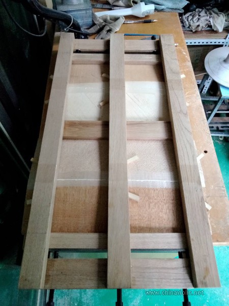

  这是第二把琴的拼板,两头各三颗螺丝,拧紧就能夹紧。
  螺丝下面加了一条铁条,能承受更大的压力。

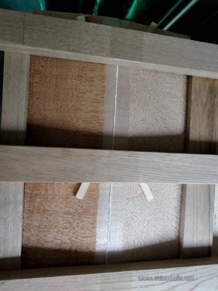

  胶水都挤出来了,看样子还不错。
  拧紧的过程中,木头压得吱吱响,应该是压得挺紧的。刘老师的夹具是用螺杆连接的,我这个用大猩猩胶水。按照网上的说法,大猩猩胶水的粘接强度应该是足够高了,初次使用过程中,夹具的各个粘接部位没有出现开胶情况。
  总体使用感受:比用木工夹便捷多了。
