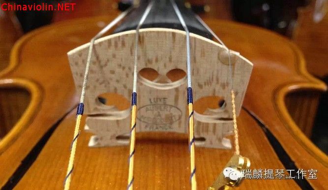

插图由『瑞麟提琴工作室』(上海)友情提供,与本文观点无关。
