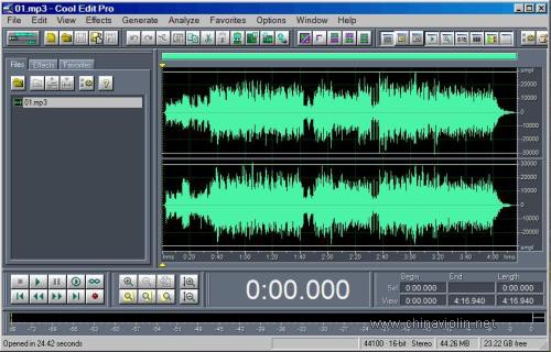

<P>现在就让我们来领略 Cool edit pro 2.0 的神奇魅力!
<P>首先来熟悉一下CE的两个主界面
<P>
一 the Edit View Screen_单轨编辑窗
<P>二 the Multitrack View Screen_多轨编辑窗
<P>
<P>*按F12或点击左上角的“切换”按钮来进行单、多轨编辑状态的切换</P>
