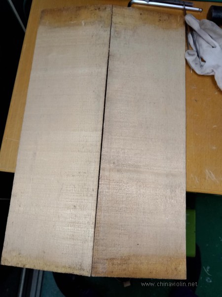

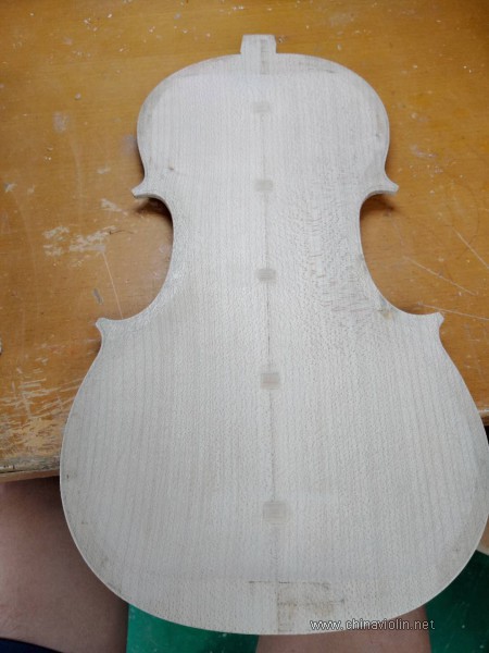

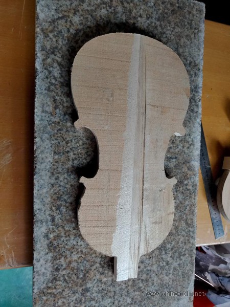

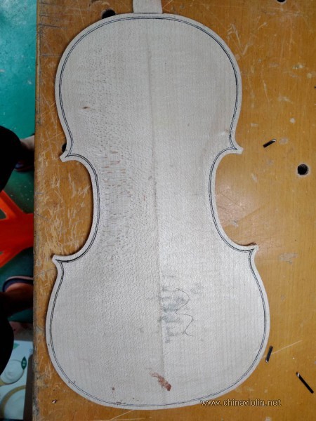

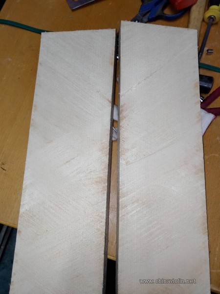

首先是背板和面板部分。材料是在春节的时候买的,那时候就把背板和面板拼好、粘好、刨平、锯出基本形状了。

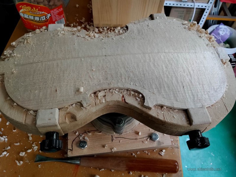

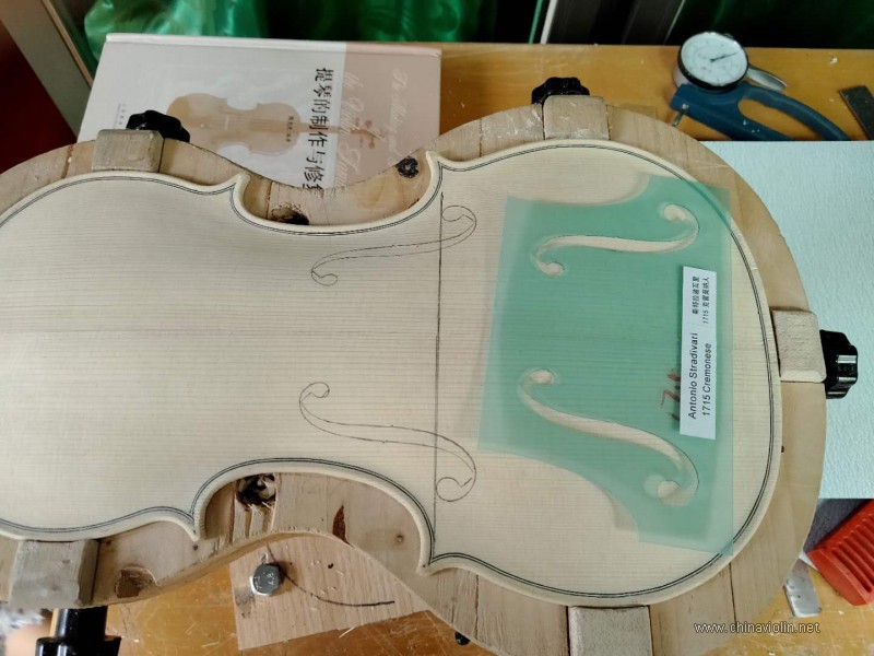

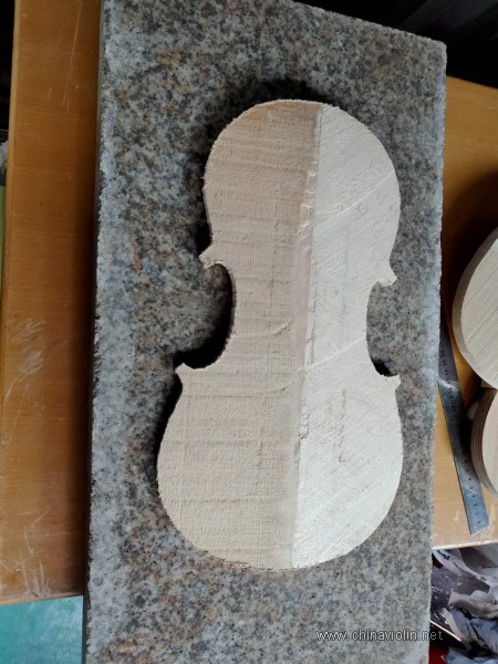

  用买来的1715弧度卡把背板和面板外面的形状基本削的差不多了

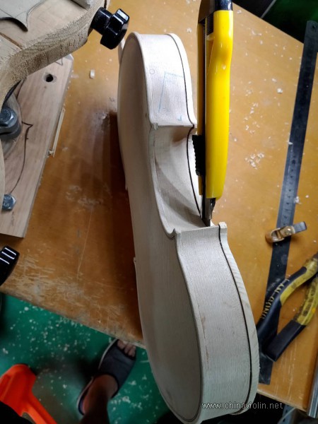

  上次做的侧板框,脱模后变形很大,这次先把外形做的差不多的面板和侧板框粘起来,使侧板框的形状固定了。待背板完全做好后,再把面板拆下来加工。

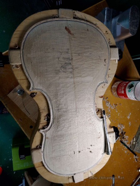

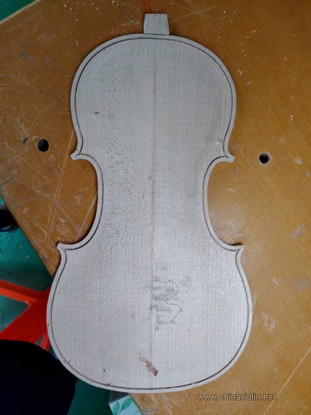

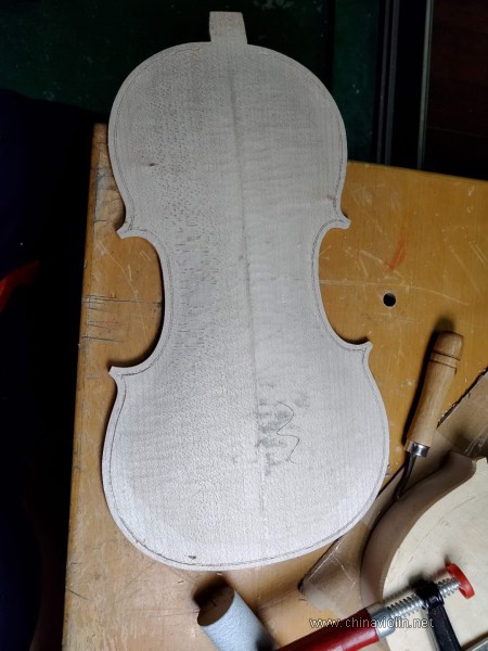

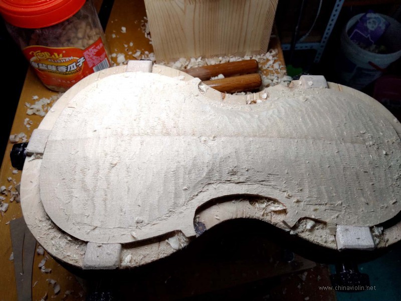

  继续加工背板

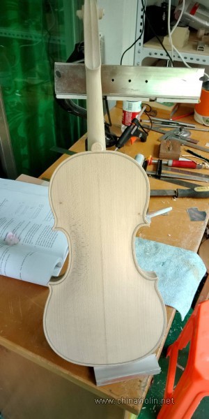

  粘好背板到侧板框上,然后脱开面板。

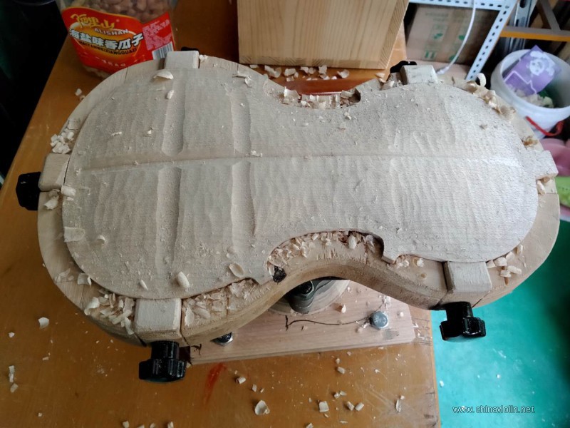

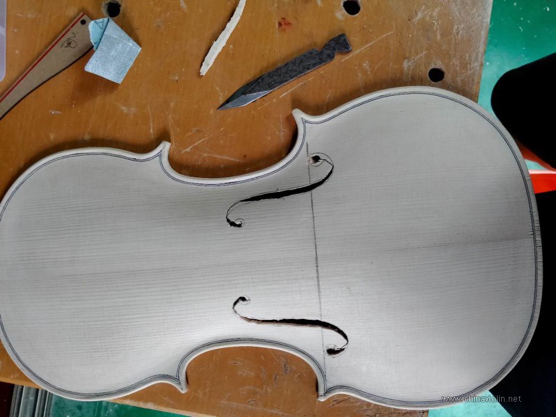

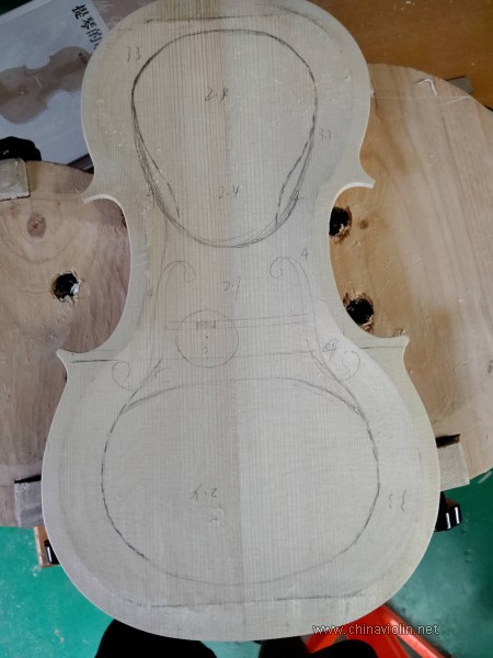

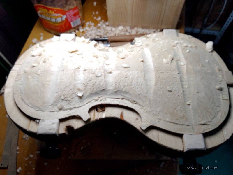

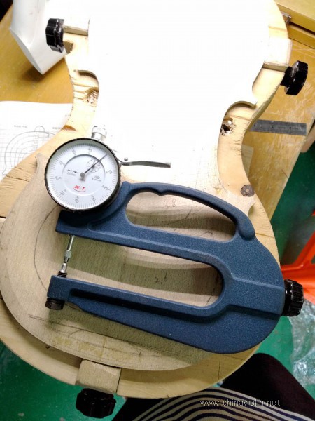

  加工面板
  我的厚度尺,80买的,很准,就是吼深小了点

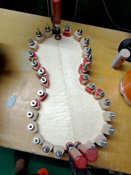

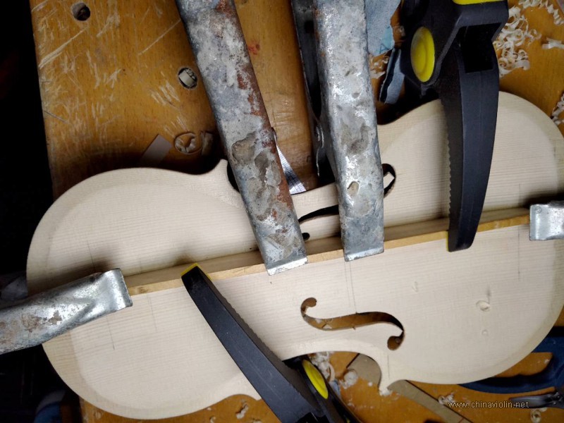

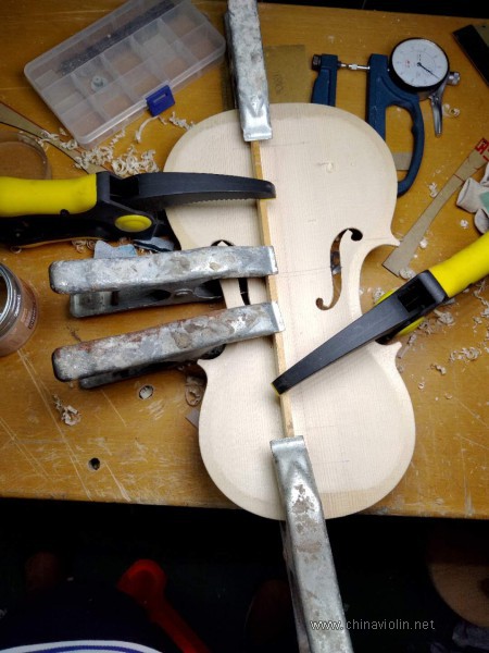

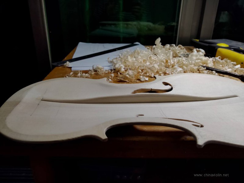

  加工低音梁,这个低音梁和面板粘接的弧度搞了一两个小时,严密贴合非常难,最后还是有点小缝,用夹子夹紧了。

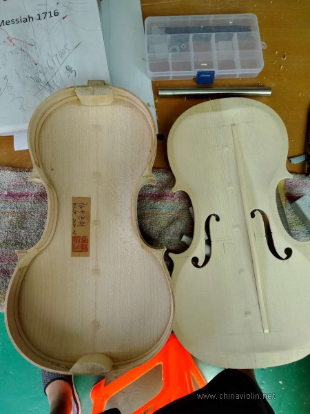

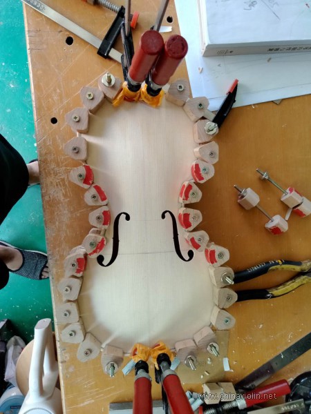

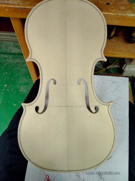

  贴上自己的标签,面板粘起来!

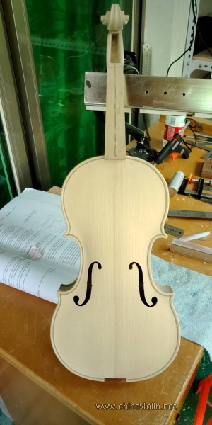

  接下来是装配了,先装琴头。
  装琴头的楔形槽挖深了,后来又粘一片薄木片,过程比较曲折,没有留下照片。

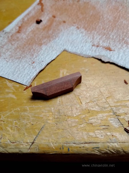

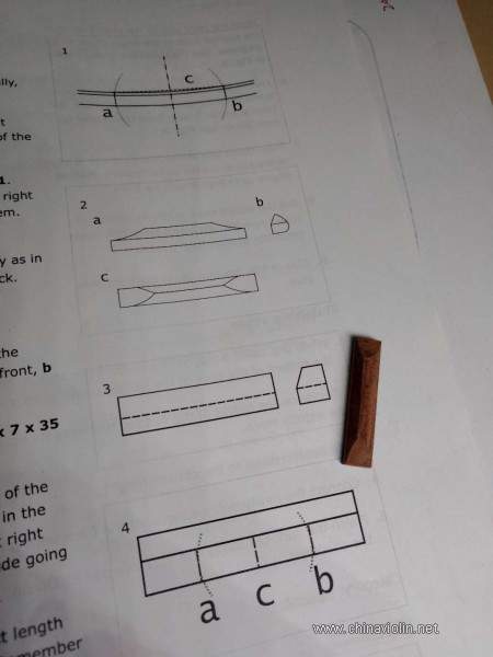

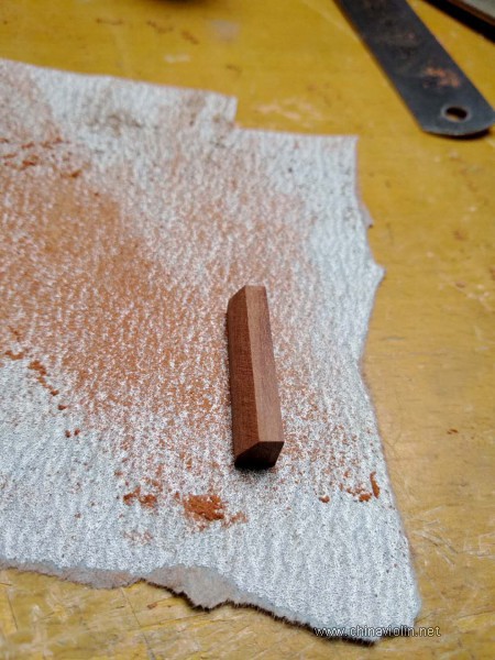

  自己按照书上的说明,做了个尾枕和弦枕,尾枕是红木边角料,弦枕是牛骨的。

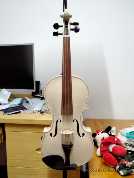

  最终的形状,指板是从一把仙乐破琴上拆下来的。

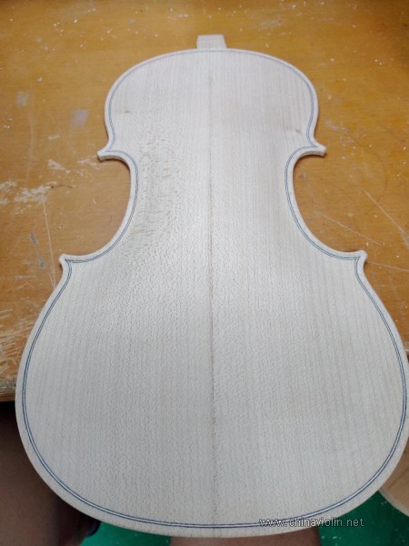

  存在的问题很多,主要是面板琴角没做好,面板有地地方厚度太小了,f孔挖的太大了,面板超出侧板太小了,弦轴孔打歪了,打磨的不够光滑,等等。这里用到的参考书主要是这两本书,第二本网上下载的自己打印的,里面的信息非常好,很多图片和数据,链接http://www.makingtheviolin.com/,可以下载pdf。
  感觉很多地方做的时候没有静下心,特别是面板和背板的厚度,把握的不准确,以后需要改进,不能着急。
  还有很多问题,请大家多提意见,谢谢。
