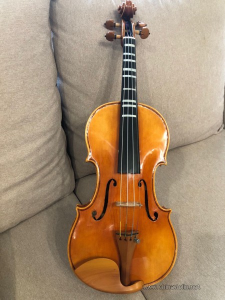

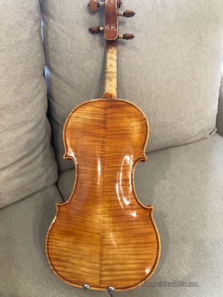

  我在杨师傅这里定制的198号大炮,到手已经一年了,在这一年里,几乎每天都陪伴我练琴,好琴一定能帮助你更好的练习,这把琴不管是在我拉的时候,还是每天练习完之后一边擦琴一边欣赏,总是让我舍不得放下,自然而然就增加练琴时间。
  刚拿到琴的时候,由于还没开音,声音还不够完美,但当时我让我的小提琴老师帮我鉴定了一下,他也是赞不绝口,再经过我一年的练习,现在琴声越发好听了。
  不过新琴在使用过一段时间后,不可避免会出现一些磨合上的问题,所以杨师傅对于他制作的每一把琴,都有一次免费的维护检查。我的琴到手一年,这次就发回娘家,让杨师傅仔细检查处理了一番。
  现在已经收到杨师傅发回的琴了,各个地方都帮我检查好了,并且处理得很完美,在此感谢杨师傅的用心制琴以及负责的售后维护。

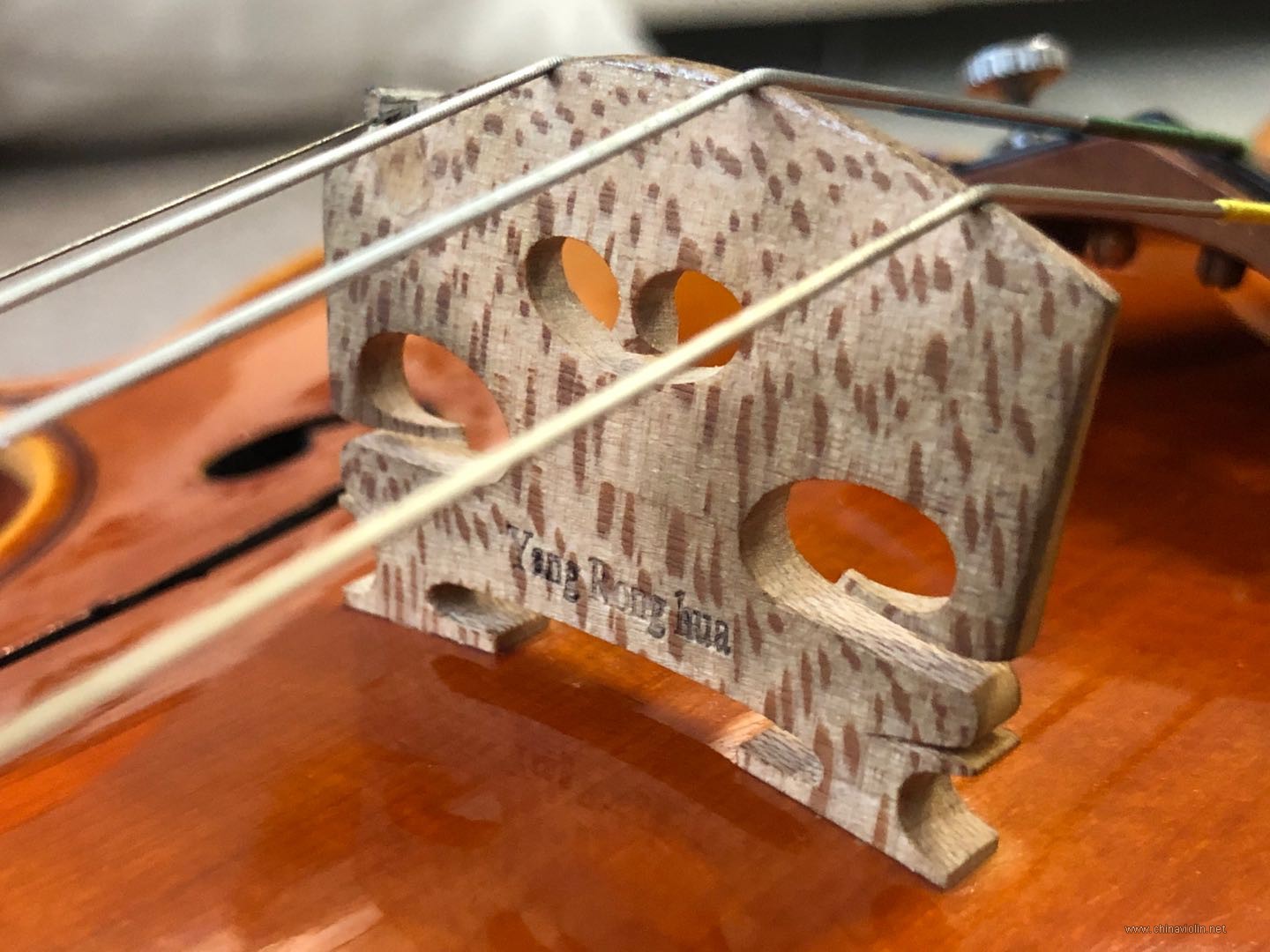

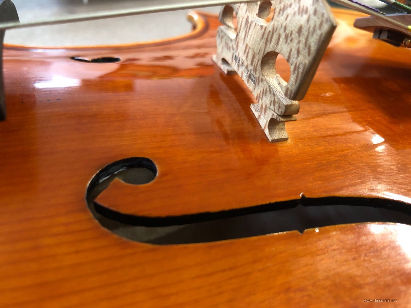

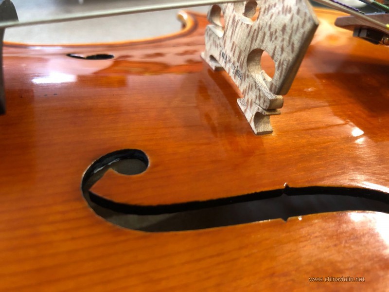

  新琴使用了一年,现在逐渐感觉到A弦的延音不够,是4根弦里面最弱的一根,给杨师傅反应了这个问题后,他帮我免费更换了音柱。另外由于当初我急于要琴,表面的漆还不是干得很透,本来油性漆也需要接近1年的时间才能干透,所以在我的使用过程中,琴码稍稍有了位置的移动。
  这次杨师傅一并帮我调整了,将琴码的位置调整好,重新更换音柱,并且将音柱的位置,再根据琴码的位置进行了调整。到手之后,当然已经解决了A弦的问题
  杨师傅在重新确定好琴码位置后,还帮我将琴码位置的漆面进行了处理,以前没有干透的清漆,被琴码压出了一个坑,并且位置不对,现在已经完美处理好了

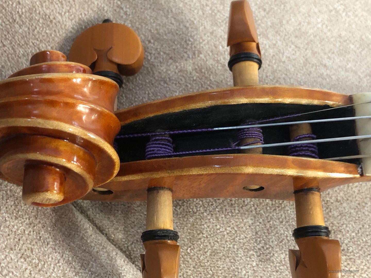

  另外由于我的使用频率较高,杨师傅还根据我琴的情况,对弦轴和轴孔进行了维护,现在用起来是得心应手,每次练琴之前的校音速度都更快了。

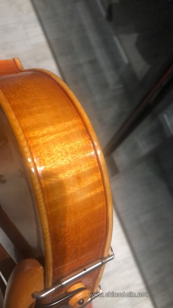

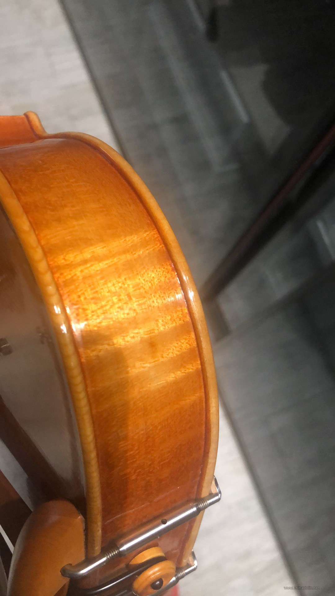

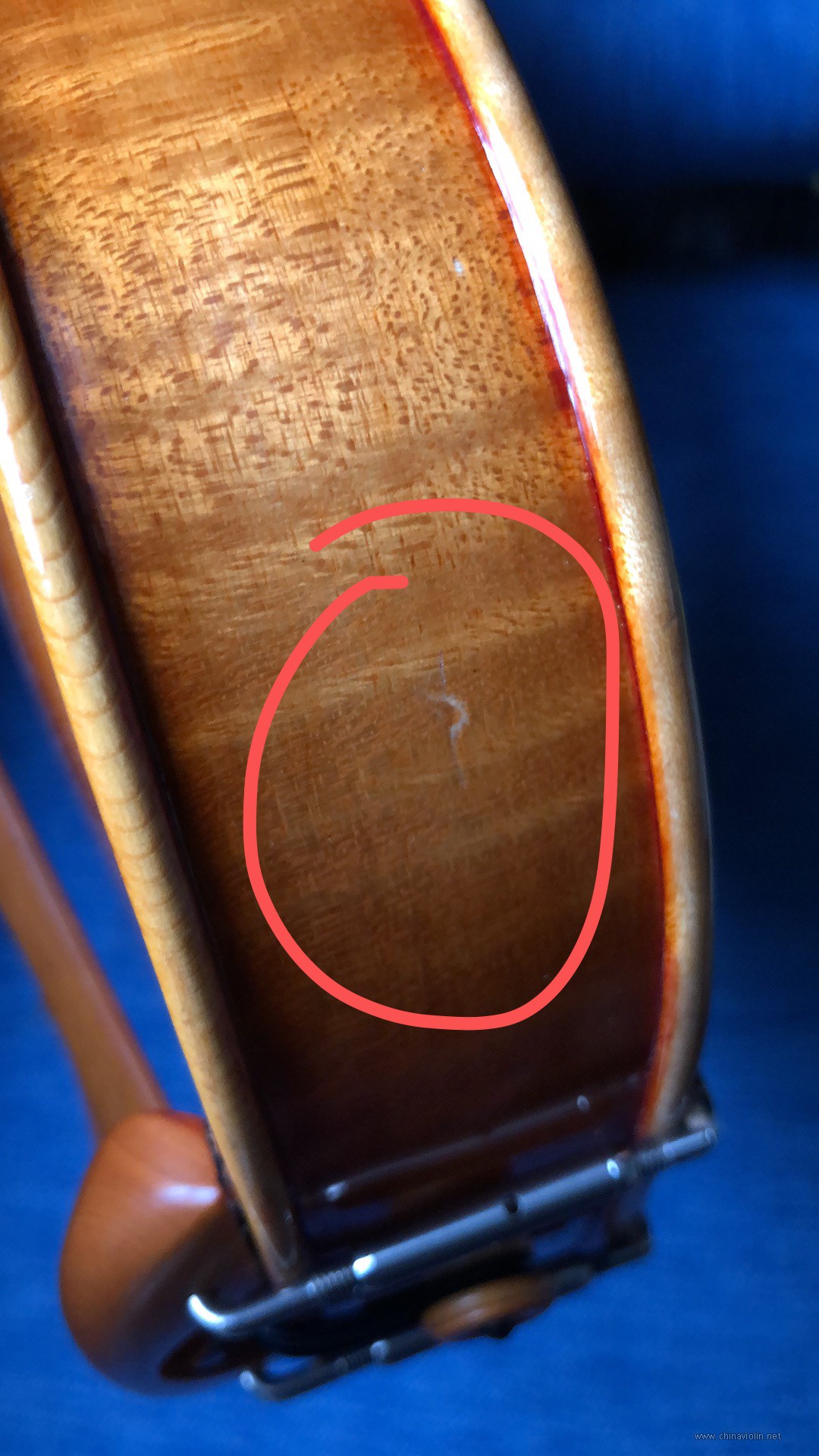

  用琴一年,难免不出意外,有一次我站着练琴练累了,坐下来的时候,一不小心将琴的侧板磕到了旁边的桌子角,直接磕出了一个吭,当时那个心疼和后悔啊。
  不过这种问题在杨师傅这里肯定算不上问题,他还安慰我,大炮不能像斯琴那样对待,还说我把这把琴保护得太好了。
  经过杨师傅的处理,完全看不出来了,还好当时没有把侧板磕破,只是弄了一个坑,把漆面破坏了。

兄弟你的都回娘家了啊?我的也是练琴时候疲劳,琴差点掉落,救琴时候弓子划伤面板漆面,心疼得。
