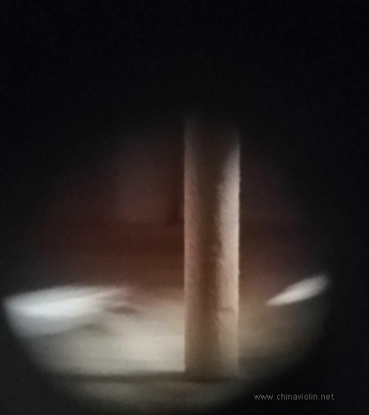

  业余拉小提琴本身就是一件动脑又动手的爱好,再多增加一点,说一个小提琴调音柱的小窍门。
  可以多买几个尾柱,打上通透的孔,
  [attach]162446[/attach]
  [attach]162445[/attach]
  [attach]162444[/attach]
  1弦2弦稍微降些音,用手机的手电筒在F孔打光,然后调音柱,琴内部情况,一目了然,以上。
  我是自己动手,很开心的,或请人打,也是小钱,但是真的很方便
  钻头先细一点的,2毫米,第二次可2.5毫米的。

引用 libuwei 2020-7-20 18:11
孔径几毫米?
引用 tgpzdlx 2020-7-20 19:28
可以一试!只要瞄进去能看清楚,孔小一些应该好,
引用 2241432651 2020-7-20 20:26
引用 sunshunoo8 2020-7-20 22:07
  钛合金的强度,没问题,木头的孔小看不清,孔大,强度不够,受力易拉僻,裂了。 用个小虎钳,固定好,孔太深了,两端钻,要慢进尺,钻头易折。
引用 libuwei 2020-7-21 03:57
买钛合金空心尾柱应当是首选,在木尾柱打孔有点儿风险。
引用 zhao668811 2020-7-21 08:02
好主意,可以一试 。
引用 春华之语 2020-7-21 08:07
松弦一定要松到琴弦没有压力加到琴码上安全或先把琴码取下再把弦上固定好,否则调音柱时容易把面板的木纤维特别是深色的秋材纤维拆伤了,这样音色就不清亮了。其实网上只花几元钱买一支牙科镜子照最安全的。
引用 2241432651 2020-7-21 09:31
其实,尾柱的长度超出琴壁较多,若钻头过大,尾柱深入琴壁部分易开裂。但是切掉一点是无妨的,那部分并不影响受力的。切掉后视角也扩大一点,实在毁了,多买的尾柱顶上,我的3只琴都是钻了孔的尾柱。我还多余2只尾柱,若有无锡的朋友需要,免费赠送
引用 sunshunoo8 2020-7-21 10:22
    这个孔,有穿堂风了,不闷了..。
引用 libuwei 2020-7-21 17:06
new image - ml53w.jpg 刚才试了一下。打了2毫米的孔,扩大到3毫米的孔。又截短了尾柱长度。发现不能看到全部音柱。肉眼观察可以靠近尾柱孔,能看到更
多一些。但不能看到全部。
尾柱打孔是为了不拆下尾柱观察音柱,现在看来换钛合金有孔尾柱比木尾柱打孔好。
引用 zhao668811 2020-7-22 08:31
libuwei 发表于 2020-7-21 17:06
尾柱打孔是为了不拆下尾柱观察音柱,现在看来换钛合金有孔尾柱比木尾柱打孔好。 ...
尾柱的材质一般硬而坚固,多为红木,密度大于1.0。钛合金密度4.45,超硬铝 2.85。我觉得用超硬铝合适。尾柱有孔,可作为尾柱革新的尝试,不仅方便了初学者,也方便了调琴师。
引用 libuwei 2020-7-22 09:10
zhao668811 发表于 2020-7-22 08:31
尾柱的材质一般硬而坚固,多为红木,密度大于1.0。钛合金密度4.45,超硬铝 2.85。我觉得用[/ ...
我的尾柱在打孔时发现不是木料,是塑胶料。出乎预料也在情理之中,毕竟是便宜琴不可能不用低成本配件。其强度应当大于木料,下次把孔再扩大一些就可以看到音柱全貌(垂直度,两端面和琴板吻合程度)。
引用 zhao668811 2020-7-23 08:30
libuwei 发表于 2020-7-22 09:10
我的尾柱在打孔时发现不是木料,是塑胶料。出乎预料也在情理之中,毕竟是便宜琴不可能不用低成本配件。其 ...
通过试验取得经验,不断改进,赞!我也试了。我那个尾柱2cm,直径0.76-0.85cm,不是红木,是一般硬杂木,钻了一个1mm孔。用强光手电筒照亮琴腔内部,一孔之见音柱形态,很清晰。
引用 2241432651 2020-7-23 08:36
用一个回形针头上折一个小直角,伸进去勾住琴壁,测出琴壁厚度,可确定尾柱需要的长度,切掉多余的
引用 日月辰 2020-7-24 09:37
其实给尾柱打孔不是个好办法,我们凋音柱时都要把弦放检,把琴码取下,把尾柱拔出来,就能很好观看音柱的位置了。
