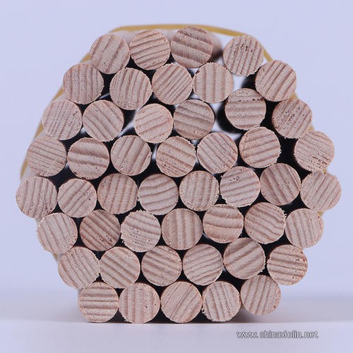

  小小的音柱和整个小提琴比起来实在是很不起眼,但它对小提琴音色的影响确实很大,即使是最好的小提琴若没有合适的音柱,也会变得暗淡无光,所以有人把音柱称为“魂柱”。
  音柱材料选择与提琴音色测试:
  云杉:音色轻柔、浑厚,用于音色偏硬和过于刚亮的琴很合适,但因木质太松软,损失音量,且音色很不稳定。
  东北松:从音色上讲较合适,但不及香樟木稳定,安装后需经一段时间适应后才趋向稳定,且受气候影响。
  香樟木:音色不错,较洪亮,很稳定,不受气候影响,且气味清香,能防提琴虫蛀,但有轻微毒性。
  檫树木:音色不错,较洪亮,很稳定,不受气候影响,能防提琴虫蛀,但有轻微放射性。
  美国红松:音色不错,较稳定,受气候影响很小,但偏刚,用于音色偏柔和过于低沉的琴较合适。
  铁木:音色可以,较稳定,不受气候影响,但偏刚,用于音色偏柔和过于低沉的琴较合适。
  水曲柳:音色刚亮,但明显偏生硬。
  栲栊:音色不错,清脆刚亮,但略微有点过于生硬。
  音柱直径与音色测试:
  1、音柱直径为3毫米时,琴板振动很自然,音色清晰、明亮,但有点缺乏均匀、宽阔的感觉。
  2、音柱直径为6毫米时,琴板振动也很自然,高音清晰、明亮、均匀,低音柔美、宽阔、洪亮、浑厚。最为理想。
  3、音柱直径为9毫米时,琴板振动开始受阻尼,不自然,音色中明显有笨重、麻木、狭窄的感觉。不可取。
