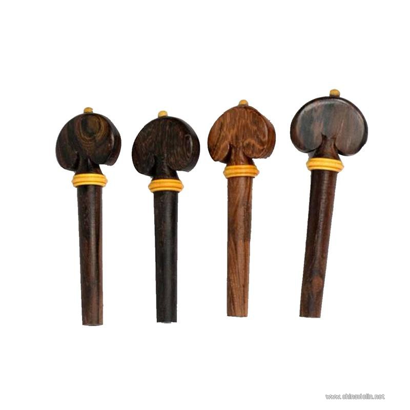

  对拉琴的人来说,在提琴上操作的最多的除了弓子就是弦轴了。天天扭转不好用的弦轴真叫人头疼。我们在修理工作中经常碰到弦轴不好用的琴,根据具体情况采用不同方法"治疗"。最轻微的"病症"出于轴杆和轴孔之间没有足够的弦轴蜡润滑,使弦轴转动起来吱嘠响,不能随意停住。这只要在轴杆上涂上适量的轴腊就解决问题了。实际上更多的"病症"来自于轴杆木料不够干燥引起的变形和轴杆轴孔铰验工作的精度不够。轴杆木料不够干燥,虽然铰验时是圆的,一段时间的继续干燥,会使轴杆的横断面变成橢圆形,使其和轴孔接触不均匀,这就要求把轴杆再一次券圆。铰轴杆的券刀和铰轴孔的铰刀要精确地调成相同的锥度,实际工作中要用一个轴子做试验,一次次地调试券刀,直到券出的轴子在两个弦槽壁的轴孔中密和度一样为止。比这些更重?"病症"是轴孔被磨了太长时间,变得很大也不圆了,有人用纸片卷在里面填补空隙,当然不解决问题,这要用补轴眼的方法解决,先堵上轴孔,再重新钻孔铰验,你会发现这样一来轴孔更好用了,比新验的孔都好用,原因是这样的轴孔内部一周的木材纤维走向更趋向于一致。
  一把琴经过一段时间闲置,在潮湿的天气里拿起它来会发现轴子都拧不动了,严重时使再大的手劲也无济于事,有人就用钳子拧,甚至用牙咬。这是由于潮气使木材膨胀造成的。用蛮力可能发生轴柄断裂或弦槽壁裂开的严重后果。一个安全的操作方法是给轴杆的端头垫上小圆木棍,再用小锤子轻轻地多次敲击,直到松动为止。
  提琴在使用一段时期后,轴孔会越来越大,轴杆就渐渐向里移动,轴杆上系弦的小孔最后会碰到弦槽壁,这时候琴弦就开始磨损这个轴孔了,你就需要在轴杆上重新打眼或者换一套新的琴轴,轴杆铰验得粗一点。 同提琴比起来,一套弦轴并不昂贵,更重要的是它要让你在调音时感到舒适,所以请及时修调不好用的琴轴,或者干脆换新的。
