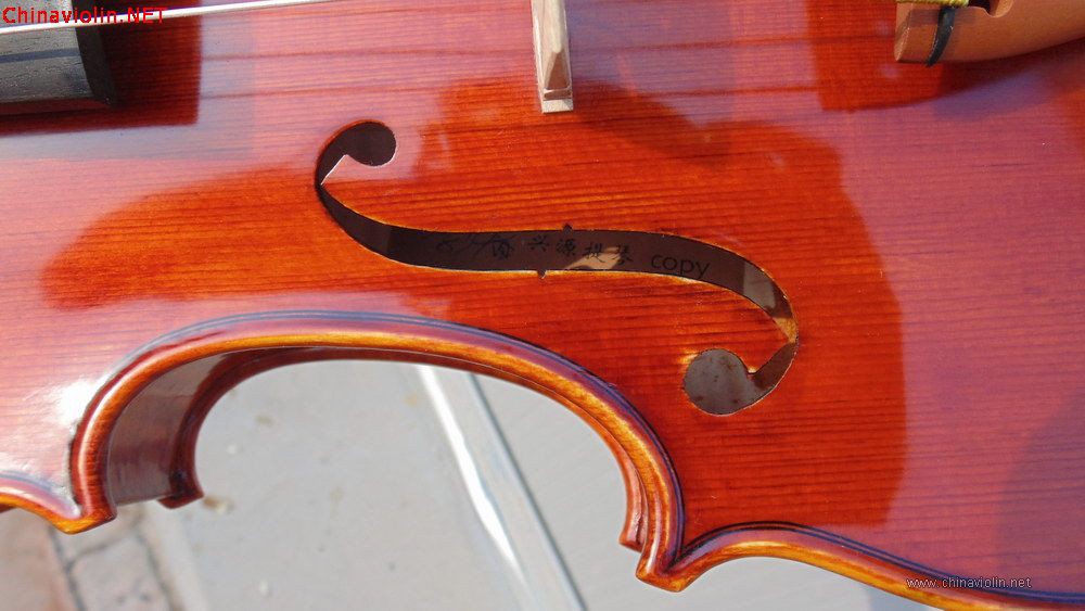

插图由『兴源提琴工作室』(河北)友情提供,与本文观点无关。
