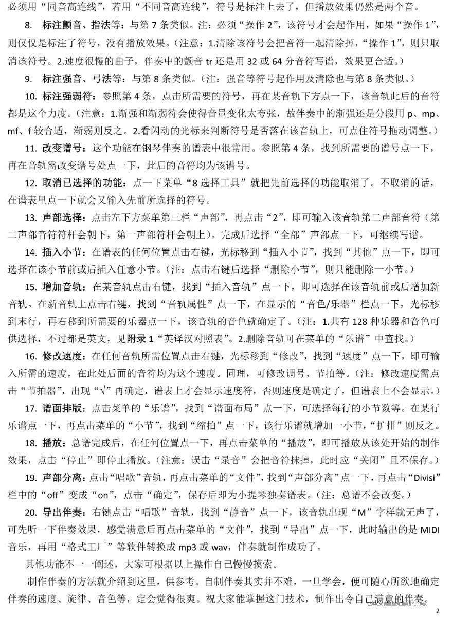

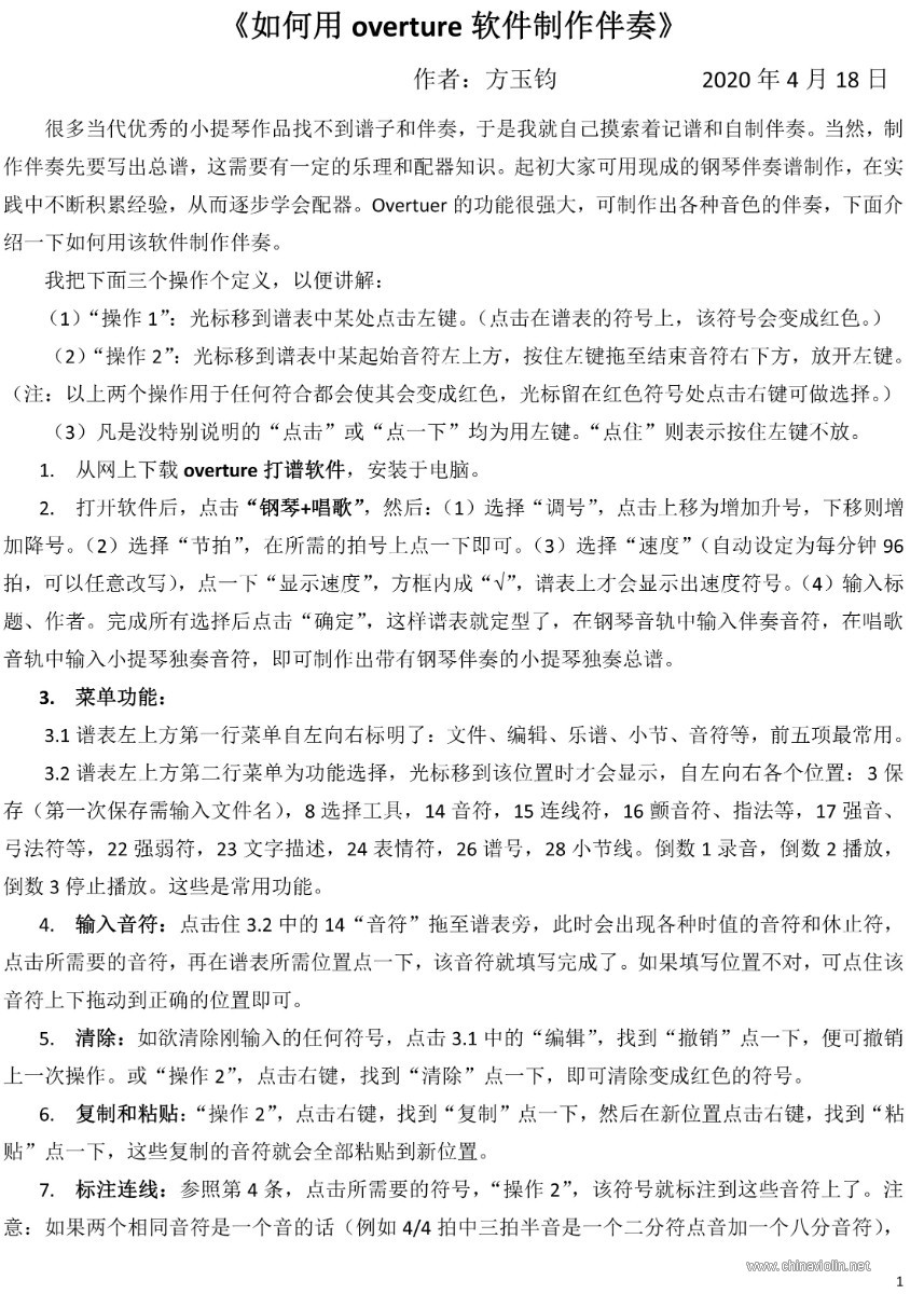

《如何用overture软件制作伴奏》作者:方玉钧
2020-4-30 09:38 | 原作者: 方玉钧 | 来自: chinaviolin.net(原文)
摘要: 本文介绍用overture软件制作伴奏的方法和本人的一些经验。其实制作伴奏并不难,把文中仅两页的内容学会就行了。祝你成功!

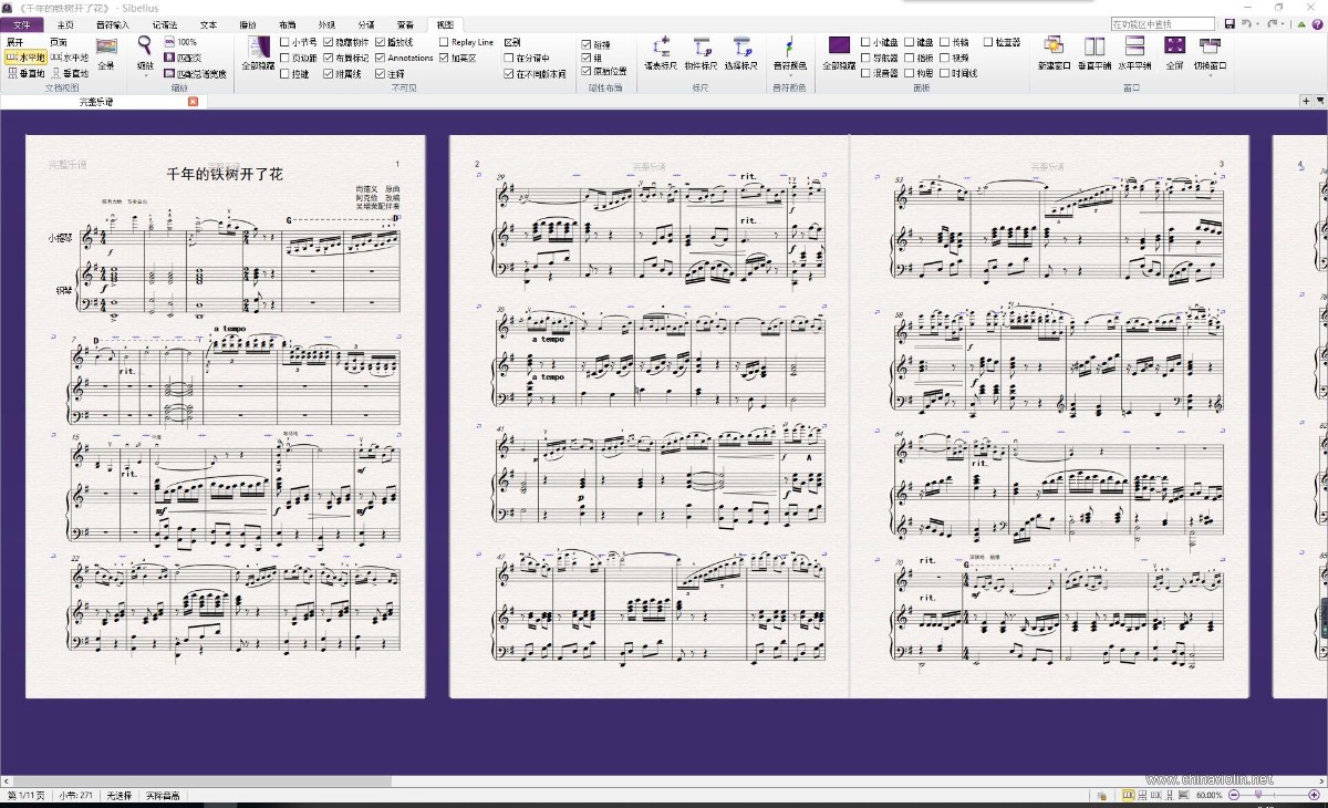

overture和西贝柳斯必竞都是制谱软件,用来制作音乐在音色上还是欠缺的,两者相比,西贝柳斯不管在曲谱制作上还是音乐音色、表现效果上都要比overture强大得多,光音色西贝柳斯就具有二十多个G的音色库,基本上包涵了目前世界上除民乐音色外的所有乐器。西贝柳斯还附有一个扫描插件,能将PDF曲谱直接扫描到软件中进行修改、重新编辑或进行二次创作。
下面这个是在西贝柳斯中制作的曲谱,将小提琴谱从总谱中隐藏掉后就能导出件奏音频。曲谱中的一些表情记号在导出的音频中都是能产生将效果的。

引用 方玉钧 2020-4-19 10:24
谢谢你的支持!我这篇文章其实是overture使用指南的浓缩版,两页纸的内容不仅包括了常用的功能,还有我制作伴奏的一些经验。例如,用颤音符tr制作出来的伴奏,在慢速曲子中成了很慢的十六分音符,不是颤音效果,故还是用32或64音符写谱更合适;用渐强、渐弱符制作出来的伴奏,音量会突增突减,听起来很别扭,故还是分段用p至f较合适。我认为,文章写得精炼些,通俗易懂,把众多操作使大家能快速掌握就达到写文章的目的了。

谢谢你贴出“使用指南”,使大家在用此软件时能进一步升华。西贝柳丝的文件太大,太占电脑的容量,我用惯overture4.0了,觉得制作效果够用了,故不想改用其他软件了。不过,西贝柳丝能直接修改PDF,这倒是方便多了,用现成谱子制作伴奏可省去重复劳动时间。
