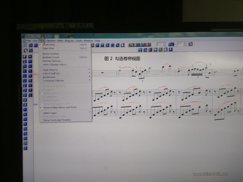

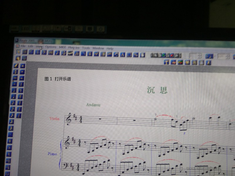

  你在演奏时还在为不停的翻谱而烦恼吗?你还在为找不到琴友一起玩琴而烦恼吗?你还在为找不到伴奏小提琴的好友,拉琴感到乏味吗?制谱软件就可以解决上面那些烦恼。我是小提琴爱好者、也喜欢拉琴,我就有这些烦恼,后来在接触制谱软件过程中,发现制谱软件不仅可以打乐谱,而且解决了我的上述烦恼,同时又是录制演奏小提琴音频、视频的好帮手,成为了我的好朋友!具体做法:1 先将纸质乐谱按照制谱软件的程序制成电子乐谱(我用的是finale2005软件),这要花点时间,但是制好谱解决了上述烦恼也是值得的;2 打开乐谱,选择视图(view)见图1,
  图 1  打开乐谱
  2 勾选卷帘视图(scroll view),见图2。

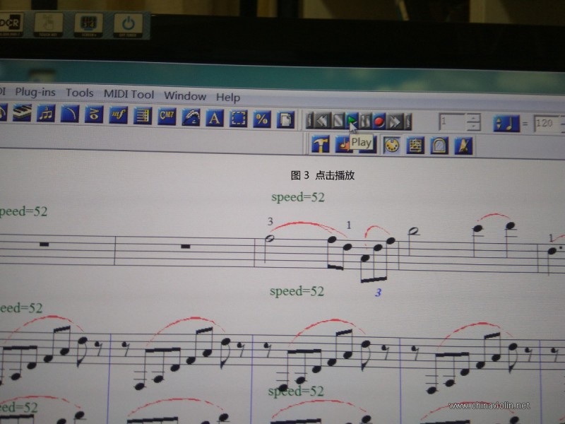

  这时整个乐谱是一条谱线,运行时从头到尾不翻页;3点击绿色的箭头(play)播放乐曲。
  图 3 播放乐曲

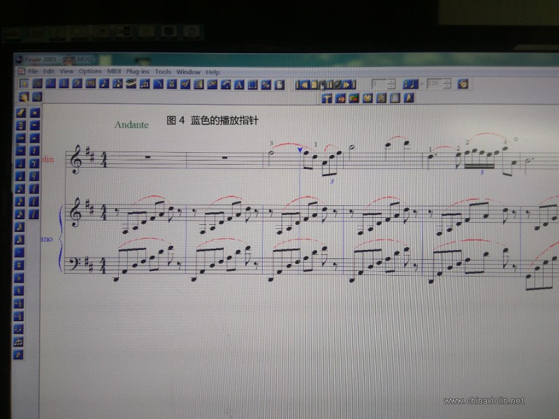

  试听乐曲的效果,软件可按照谱子的符号奏出各种效果如和弦、颤音、震音、波音、断音、泛音、强弱、各种速度,还有指针显示演奏的进程(如果需要还可以使用有声节拍器),见图4中的蓝色指针。
  图 4 播放指针

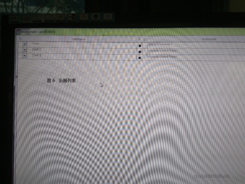

  这时你就可以跟着演奏,体验一下齐奏的感觉;4 开始为你伴奏,点击窗口(window),勾选乐器目录(instrement list),见图5。
  图 5 勾选乐器目录
  这时会弹出现乐器列表,见图6。
  图 6  乐器列表

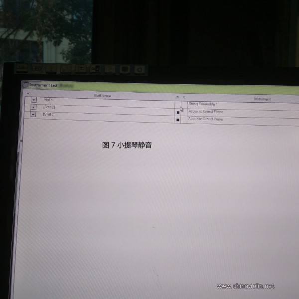

  点击小提琴(violin)那一行,p列上的黑方块,黑方块消除(表示演奏时提琴不发声),见图7。
  图 7 小提琴静音
  这样跟着乐谱演奏就为你伴奏了,如果开始时你的演奏速度达不到乐曲的要求,可以修改速度慢练,待水平提高后再恢复到原来的速度。同样的方法,你可以扮演四重奏或乐队中的任何角色;5 制作音频伴奏,将乐谱中的小提琴(或其他)声部消音后,可用cool edit制作小提琴或其他声部的音频伴奏;6 可以直接用cool edit制作小提琴音频录音,在跟着制谱软件演奏时,第一音轨录制制谱软件的声音,第二音轨录制自已拉的小提琴独奏,最后混合输出保存,就成为提琴与伴奏同步的独奏录音了,省去跟伴奏的烦恼!这种方式特别适合节奏感欠强、不能背谱的提琴爱好者。如何制作演奏视频,以后再介绍。
