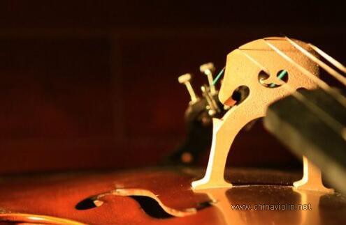

  小提琴琴马的作用是将琴弦的振动传递到琴体,使其产生谐振,发出声音,琴马结构的好坏会直接影响声音能量的传递。
  小提琴的琴马从巴洛克型到现代型的发展变化过程中,法国制琴家起了关键的作用,我们现在使用的琴马基本上是法国的式样,而大提琴的琴马则有法国式与比利时式之分,比利时式的琴马较适合宽身琴型的大提琴,能使其音色更为集中有力。
  琴马又名琴桥,它是一块桥型的小木片,坚定地站在琴面板的中间,压迫于四条琴弦之下,它是提琴一个非常重要的部件,也有人称它为提琴的心脏,它的作用不仅仅在于把四条弦的震动传送到面板,使整个提琴一起随即震动,它的高度又决定了琴弦到指板的距离,从而影响演奏者的手感与演奏性能。
  琴马的材料一般是精选自风干的枫木,在安放琴马时,马脚要与面板的弧度绝对吻合,而琴马顶端的弧度也要十分准确,方能使四条弦在演奏时不会互相碰到,琴马的材料、形状、高低、厚薄、琴马孔的大小等都会对琴的音色及品质有巨大的影响。
  一般地说,小提琴琴马的高度在32mm~34mm之间;中提琴琴马的高度在 38mm~41mm 之间;而大提琴琴马的高度则在 89mm~91mm 之间。
  琴码处于最佳状态,就会呈现出几点特征:
  1、弹拨四条琴弦产生的余音最长。
  2、轻轻拉奏四条空弦的声音较大。
  3、四条琴弦的空弦以及音阶上的声音比较均衡。
  4、使用琴弓加大力度拉奏,声音不会出现沙哑和飘浮现象。
  5、提琴声音不会出现干瘪单薄、缺少内涵的现象,出现较好的共鸣效果。
  假如指板过高或过低而使琴马的高度不能配合,从声音的角度来考量,最好是调整指板的高度,而不是过多地降低或升高琴马的高度从而影响乐器的音质。
