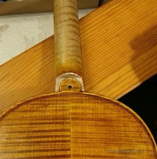

  首先鸣谢刘兆军师傅和上海提琴研究刘青两位老师,我是看了他们发的视频,接着刘青老师帮忙查找网络图片后开始做着手仿制。

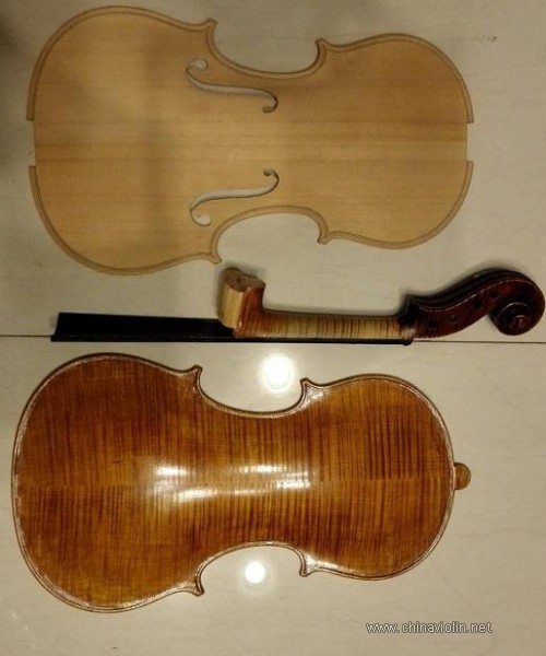

  拆了一把面板粉碎的琴,把以前买的替换面板但是尺寸不对的面板拿出来用:

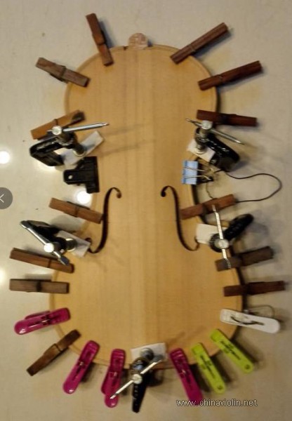

  整理刮平后把面板和背板黏在一起

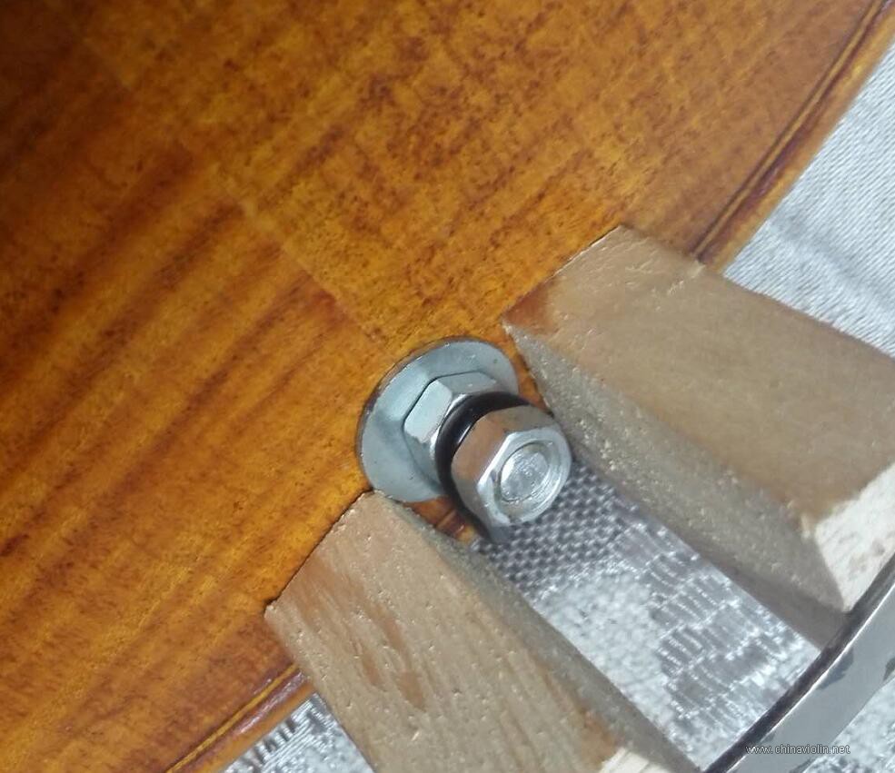

  背板肩钮钻孔
  直接从指板钻孔固定背板和超薄琴箱:
  因为我没有发布视频的账号,录音只好改天上。

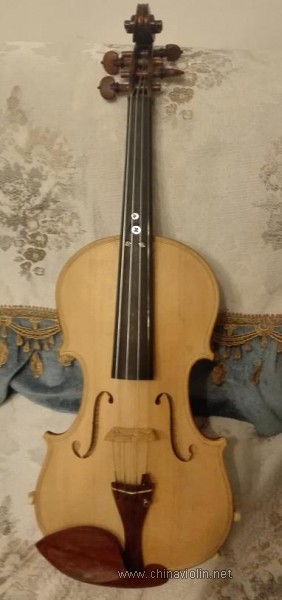

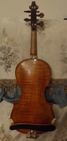

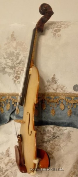

  先描述下音色:有二胡的味道,EA弦柔美带有二胡音,拉天空之城比较有韵味。低音有颗粒感,虽然没有浑厚的音色但是音量不低。颠覆了我对小提琴结构的理解!由于指板上弦后严重下沉只好用木块顶住面板首木再往前一厘米的地方,本以为阻碍面板振动,但是实际上没有太大影响。
  因为心急,没有安装腮托螺丝,直接用一般的腮托临时用两块木块顶住背板,比较不雅观;还有指板上的螺丝孔还没有用木料填平,背面螺丝缺乏修饰,但是这些不是关键,关键的是我终于拥有一把二胡音色的小提琴,音量比孩子的二分一小提琴还大,只是没有低音的共鸣声,但是完整保持小提琴的音色特征,别有一番风味!
  更为有成就感的是,像我这样没有木工基础的爱好者,只需改切琴头,利用现成的废旧背板和面板,加上螺丝螺帽就能体验制作小提琴的乐趣!
我的这把超薄小提琴的缺陷是琴颈不够稳固,稍微用力会引起音准的变化,现代小提琴的琴箱相对稳固多了。据说这种琴在17世纪就有了,属于民俗小提琴类别,估计就是力学结构存在缺陷,音色和音量还是不如现代琴箱的饱满,因此没能流行下来。但是听腻了传统小提琴的音色,换换口味也是我体验制作超薄小提琴的最大乐趣!
  特别发此与大家分享!

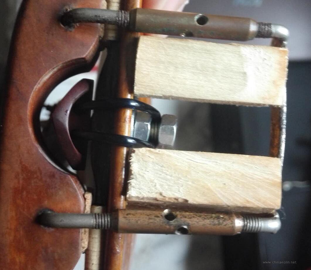

这个也叫无边框小提琴,没有地方装首木和尾木,我的拉线板是直接在尾部钻孔旋螺丝挂尾绳的,机械强度足够。

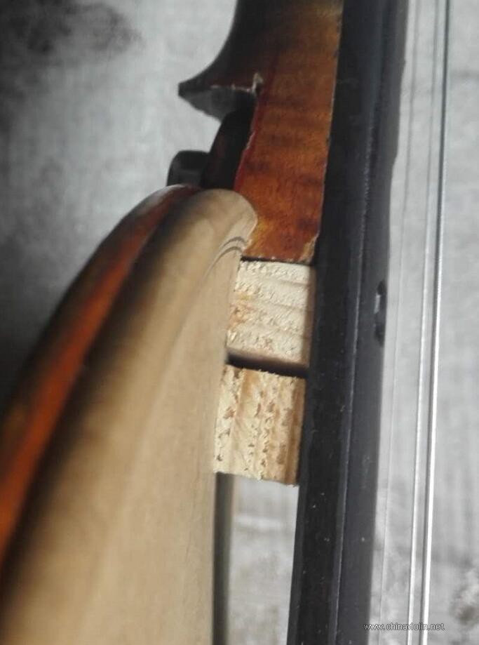

因为锯掉琴颈榫头,肩钮是直接用螺丝把指板和琴颈固定在一起的,然后在指板和面板的首木位置之间垫木块调整仰角,预留一定角度后固定上弦校准到标准音高的时候,检测末端到面板距离是21毫米左右即可。我的只调整两次即基本稳定。
但是琴头毕竟是固定在背板和面板上,刚性不好,具有明显的弹性,只需稍微用力掰动琴头就能听出明显的音高变化,但是这也是这种琴的优点之一,音色放得开。
后面找时间修饰垫木和腮托的固定方法,还有加长肩垫螺丝,如果稳定了还要填补指板螺丝孔位。总之还有许多后续工作。

榫头结构在这样的改造琴中很难实现。除非背板是专门设计的。
我的改造在类似杠杆原理,阻力臂太短,榫头结构无法抵抗四根弦的强大拉力,只能在面板上加支点,感觉别无其他方法,现在关键是如何艺术化设计这个部件。
通过改造超薄小提琴,才深刻体会到传统小提琴的结构精巧和力学布置的科学性。

如果在这个照片的基础上,改为榫槽结构,只需将背板圆头切成方形,另做一只雕刻有与方形尺寸相同的凹槽木块,扣在背板方头上,再加螺丝固定,就可以了。

这个建议太好了,对我有很大的启发。我一直伤脑筋这儿的装饰问题,看样子您说的这个建议最合适了,我可以用锯下来的琴颈挖个槽嵌入这个地方,这样既保持了琴颈部的演奏习惯,又美观了。接下来要考虑指板螺丝孔的修饰,既要方便拆卸又不影响按弦动作。初步设想是指板横切做一个燕尾槽盖子,螺丝旋紧后把盖子横着推入指板盖住螺丝孔。
