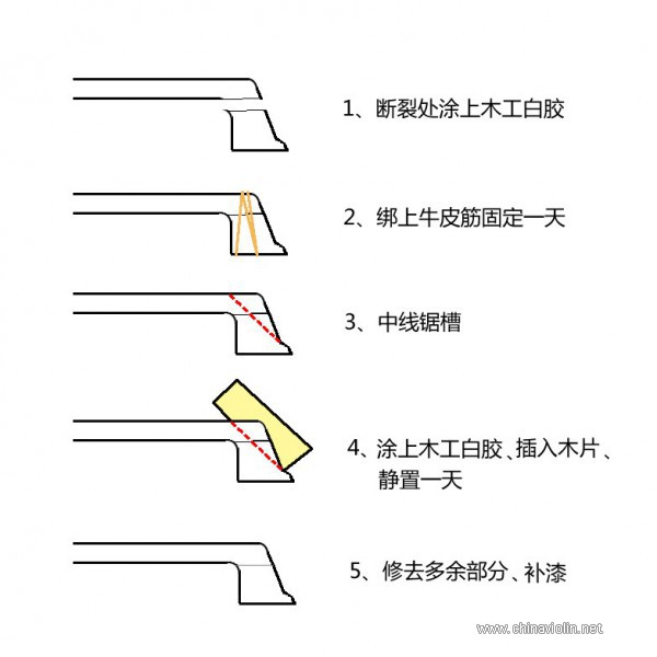

  曾有几位琴友不小心把琴弓掉在地上,弓头断裂,拿来让我修理。我参考了修理琴弓的文章,于是采用插片法,修理了琴友的几支断头琴弓。具体步骤我画了示意图。如下:
  以前曾单用白胶,或加木销修理过断头琴弓,但是在使用过程中因马尾的张紧力较大,弓头仍然会开裂。现在采用开槽、插片胶合法修理,抗拉强度很好。修好的弓是这样的。(还未补漆)见下图:
  修理的要点是:
  1、对接要准确。对接后绑上牛皮筋固定24小时后再做下一步。
  2、开槽要居中。开槽要用钳工钢锯,尽可能锯深一些。以保证插片的作用面积。
  3、插片的厚薄要准确。涂上白胶后才能保证良好的粘结效果。
  细究摔断弓头的原因,大都是左手单手持琴又持弓,弓从手中垂直滑落,弓头着地而断裂。弓头的断裂处是横木纹,经不起这么大的冲击力。所以建议琴友在单手持琴又持弓时一定要把手指放进弓内靠近马尾槽处,以防失手将弓落地而摔断。
  另外也建议琴友在选购琴弓时要注意弓头内侧的圆弧不可过小,有的厂家把弓头内侧做成直角,是不可取的,会很大程度降低弓头部的抗拉强度。

引用 huwtz 2020-2-4 16:46
想法很好,开槽有点难。
引用 太极神人 2020-2-4 19:04
谢谢分享!
引用 jyx52 2020-2-5 07:59
也是一种方法,缺点是破坏了外观。
引用 kenneth55 2020-2-6 07:41
好思路!若找到木纹相近的硬木肯定更漂亮。
引用 无为有处 2020-2-6 09:13
学到一招,感谢LZ无私分享。
引用 计算机场统计 2020-2-6 11:04
jyx52 发表于 2020-2-5 07:59
也是一种方法,缺点是破坏了外观。
可以补上油漆。
