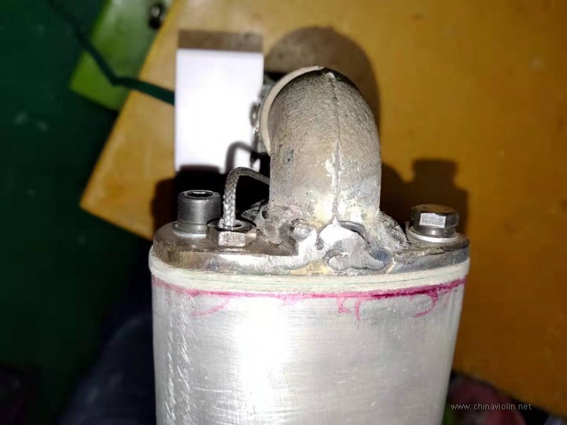

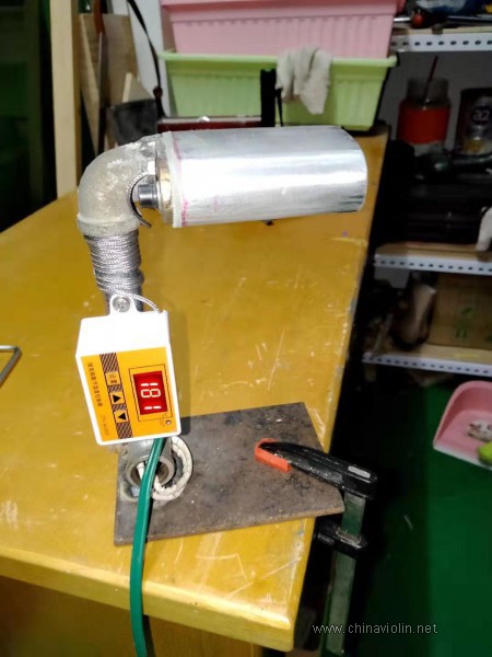

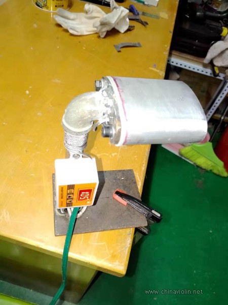

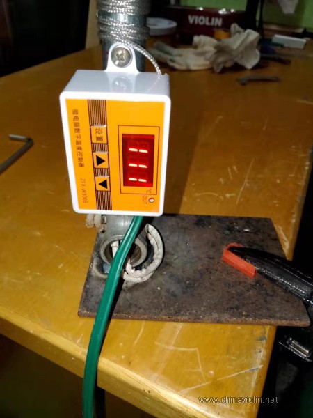

  某宝买的铝发热体,加热芯和温度控制器,再找一块废铁板,一节镀锌水管,两个镀锌接头,做工粗糙,温度波动大约为20摄氏度。
  木料、自制模具和基本的工具都准备的差不多了,争取在上班之前尝试做琴,期待大家的指导和鼓励!

引用 爱琴屋主人 2020-1-26 05:55
这么大~
引用 挂剑空垄 2020-1-26 06:30
可能是照片拍的太近了,实际买的铝发热块是最小号的,估计高度10cm。想请教您工作温度180度左右可以吗?
引用 春华之语 2020-1-26 08:10
这个好像汽车排气尾管,且是不锈钢的,可以替用吗?
引用 挂剑空垄 2020-1-26 08:22
您好,这个我也考虑过,但是感觉排气管是空的,导热会比较差,还是实心金属的比较靠谱点。
引用 挂剑空垄 2020-1-26 08:23
感觉可以找个尺寸相当的铝块,锯出一个大型,然后锉一下就能用了
