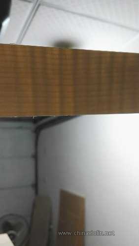

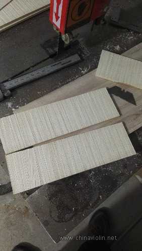

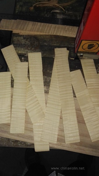

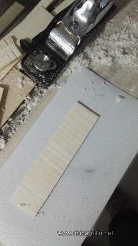

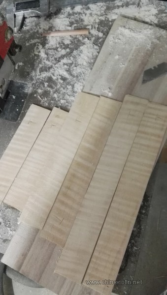

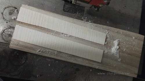

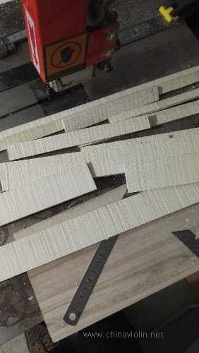

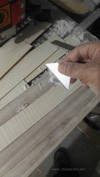

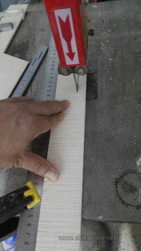

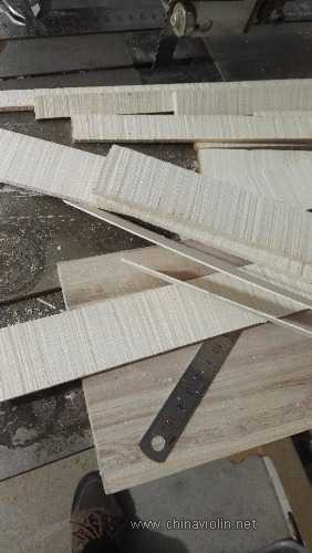

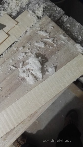

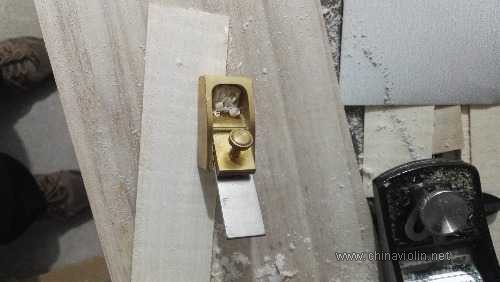

  这次准备加工的欧料侧板毛料宽度5cm,厚度约5mm,又宽又厚,费劲。要加工到1mm厚度,进展缓慢,明天才能全部完成。
  卷起的枫木屑,已不能用薄如蝉翼、轻如飘絮来形容了。

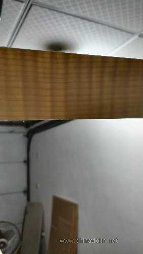

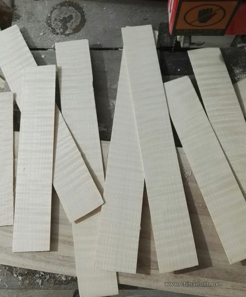

  完工待用,来个全家福。颜色不同,因为使用闪光灯会有不同的显示效果。同时加工一套东北料侧板,也附上图片吧。国料买来已基本两面光滑,已达到1.4左右的厚度,加工比较容易。个人意见,两者使用功效上没有不同,只是欧料一般买入就是附带的一套,不能不用吧。
