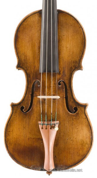

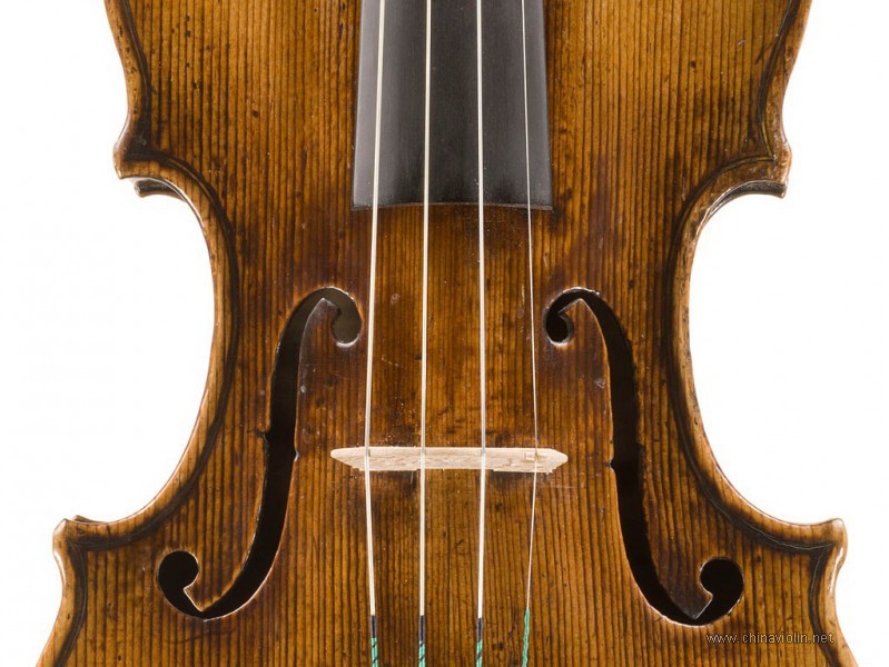

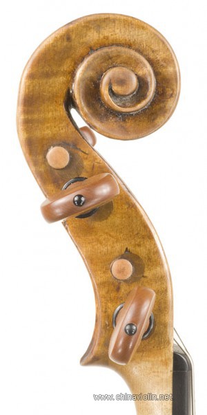

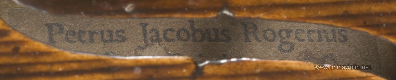

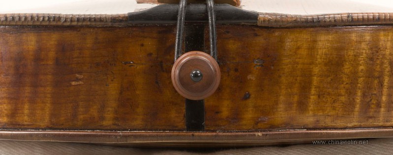

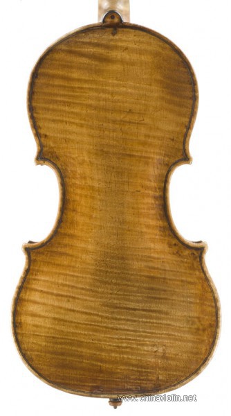

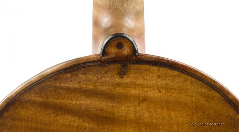

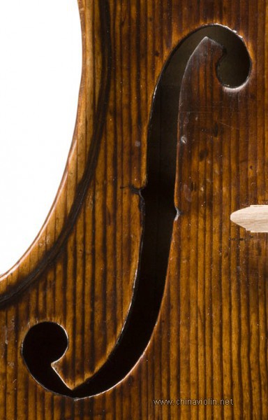

  轻松一刻,欣赏一把意大利名师 Rogeri Pietro Giacomo 制作于1722年的一把琴。
